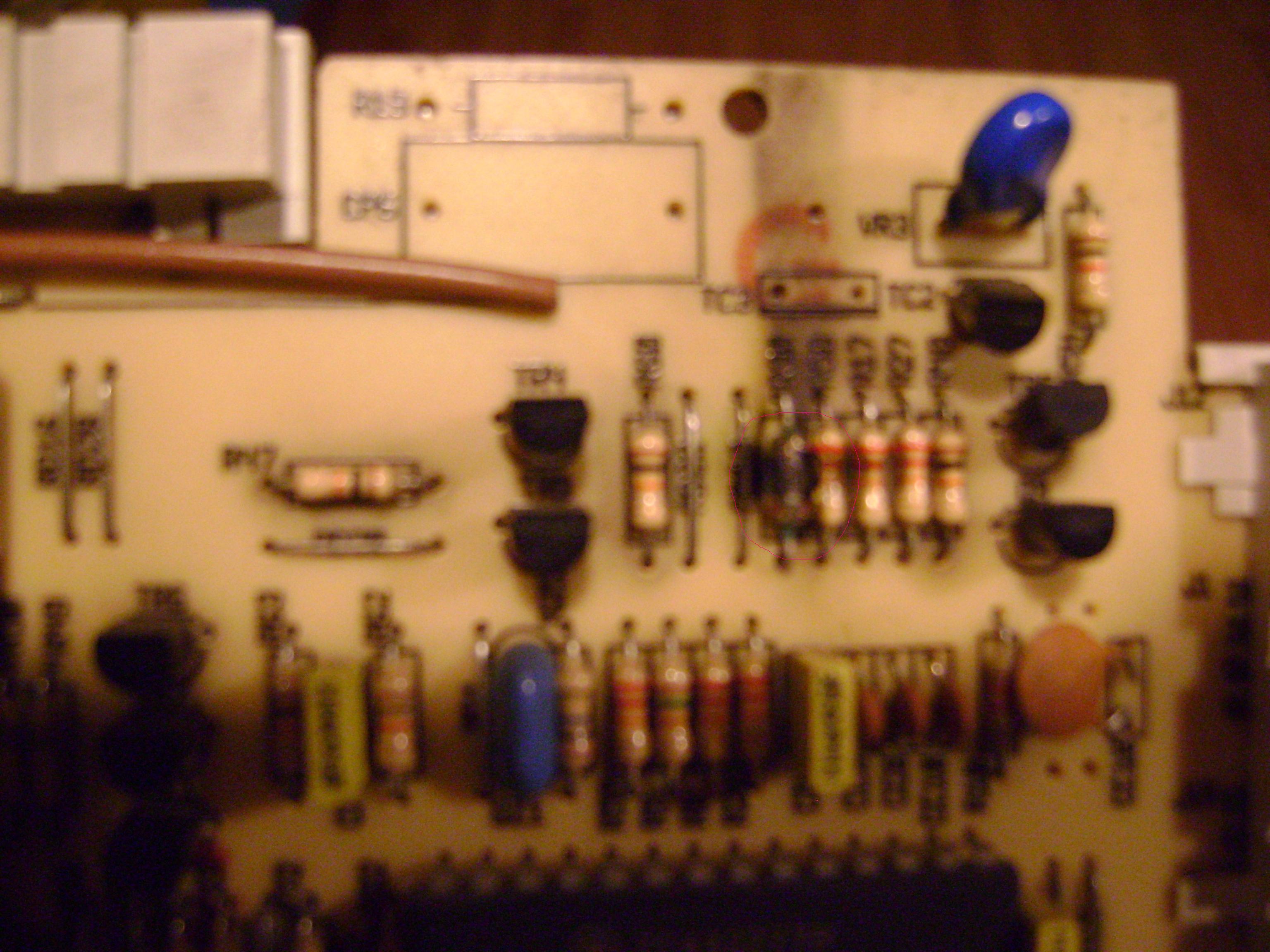

    mam problem z pralką whirlpool AWM 250,nie wiem dlaczego spaliły się 2rezystory oznaczone na płytce R58 i R30,Whirlpool AWM 250 - wartości spalonych rezystorów R58 i R30? może ktoś powie mi jakie miały wartości i od czego uległy awarii.prala do końca i nagle stop..pomocy!!

    R58?
    R30?
    Ale gdyby zdjęcie było ostrzejsze, to bym powiedział, jakie to wartości...
    http://serwis-tv.com/opornik.html
    a tutaj kalkulator do oporników

    co do kalkulatora to dzięki, ale chodzi mi oto że jeden rezystor sfajczył się zupelnie i niema na nim żadnego paska .wydaje mi się że był koloru niebieskiego ale jakiej wartości to najstarsi górale nie wiedzą.gdyby miał ktoś schemat lub taką samą prale to prosze o kontakt.bo mi żona głowe suszy!

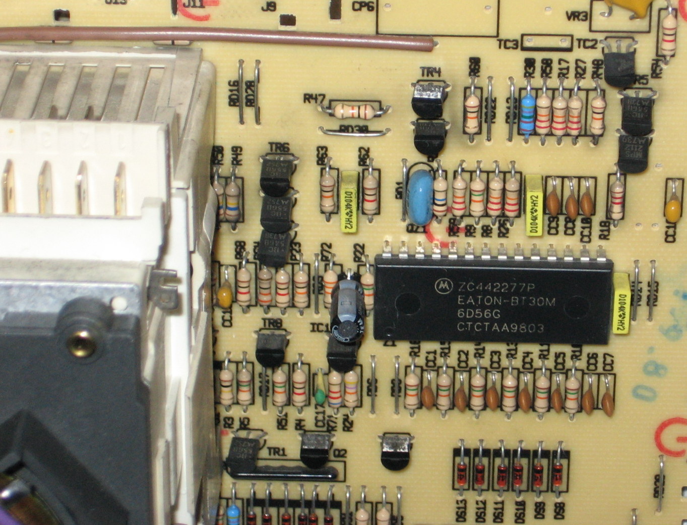

    skboy
    Posty: 7
    ci juz vies jaky to R30 ja mam to same .
    dzieki
