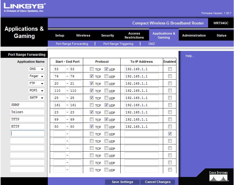

    Wejdż na konfigurację routera i pomyszkuj, szukaj albo Virtual Server albo Port Forward albo ..Application..
    Jak znajdziesz kandydata to załącz zrzut co widzisz jeśli masz wątpliwości.
  • #6 8687443
    bogiebog
    Posty: 24793
    Pomógł: 2569
    Ocena: 1530
    Świetnie,
    Dla portu kontrolnego 21
    start port = 21
    end port = 21
    proto: TCP
    To IP address: ip-adres-komputera-gdzie-jest-ftp
    Co do portów do przesyłania danych to ....niektóre ftp servery możesz to skonfigurować, np FileZilla FTP server możesz ustawić zakres portów do danych, np 20100-20200 i wowczas
    start port = 20100
    end port = 20200
    proto: TCP
    Jak FTP nie ma konfiguracji portów do danych to spróbuj wpisać ip-komputera do konfiguracji DMZ routera.

    a gdzie jest ten punkt kontrolny??
