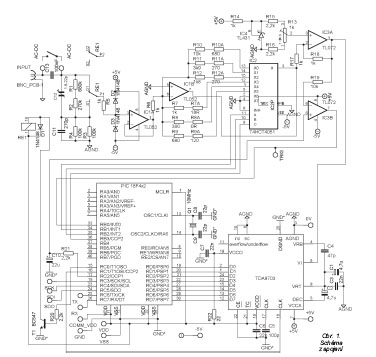

    Zmontowałem oscyloskop Pc z czasopisama Practicka Elektronika 10/2006, który pracuje na Pic 18f452.
    Wgrałem do nie go oprogramowanie zalecane przez autora.
    Niestety po podłączeniu do Comu w komputerze.
    Niestety oscyloskop jest niewykryty a dokładnie port.
    Podejrzewam, że problem polega na zaprogramowaniu PIC-a.
    Wgrałem dodatkowo bootloader do pica ale też to nic nie dało.
    Czy ktoś może uruchomił ten oscyloskop?
    Bardzo bym prosił o poradę w wyborze bootloadera i sposobie zaprogramowania procesora.
    Bo już sam nie wiem, gdzie zrobiłem błąd.
    Używam programatora Brennera 5.
    Podaję schemat oscyloskopu i wsad hex.

    Windows/inny system operacyjny nie wykryje Ci urządzenia podłączonego pod port COM. Należy uruchomić komunikację poprzez sugerowany program na PC lub napisany przez siebie.

    Oscyloskop uruchamiałem na laptopie który ma zainstalowany Windows Milenium.Inne urządzenia jak np programatory na tym Comie chodzą i są widoczne
    Oczywiście program do oscyloskopu mam zainstalowany i to właśnie on nie wykrywa urządzenia podpiętego do Com.

    1. Sprawdź, czy prawidłowo skonfigurowałeś ustawienia portu w programie.
    2. Sprawdź, czy cokolwiek dzieje się na porcie COM(użyj programu HyperTerminal czy czegoś podobnego).
    3. Ponownie załaduj program do PICa.
    4. Sprawdź, czy wszystko dobrze do kupy złożyłeś.

    Sprawdź kabel RS232 - przypuszczam że potrzebny jest kabel z przeplotem (RxD TxD) i mostkiem (CTS,DCD,DSR,DTR) od strony komputera.

    Kabelka wcale nie używam gdyż podpinam bezpośrednio oscyloskop z portem com w laptopie.
