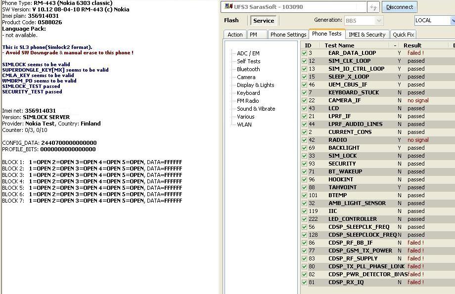

    Witam. Trafiła do mnie nokia 6303c z CS. Telefon się bez problemu fleszuje się po Fbusie Jafem, MX-Keyem, Ufs z HWK. Tak samo bez problemowo fleszuje się po usb Phoenixem i Universalem. Jak sprzęt jest podłączony Fbusem do boxa i dam Normal Mode to się uruchamia i pod kabelkiem sobie działa. To samo jest jak następuje reset i pierwsze uruchomienie po wymianie softa po usb. Natomiast po wyłączeniu telefonu i ponownym włączeniu pokazuje Contact Service. Ktoś ma jakiś pomysł? Pm jeszcze nie ruszałem. Soft wrzucam najnowszy 10.12. W załączniku jest info o telefonie z Mx-Key po przycisku Scan z lewej a z prawej Self Test (kamera jest całkowicie wyjęta).

    Jeżeli na selftest masz:
    EAR_DATA_LOOP Y !failed !
    to jest na 90% wina HW.
    Możesz podgrzać Avilma, Betty ew. przekulkowac. Zapytać klienta co się stało z fonem ;).
    Spróbuj jeszcze flashowac go mxem ale zanacz mu przy flashowanu "Force 128K".
    jak coś to pisz na GG postaram sie pomóc.

    EAR_DATA_LOOP Y !failed ! wskazuje na uszkodzenie zasilania. Na początek podmień avilme.
