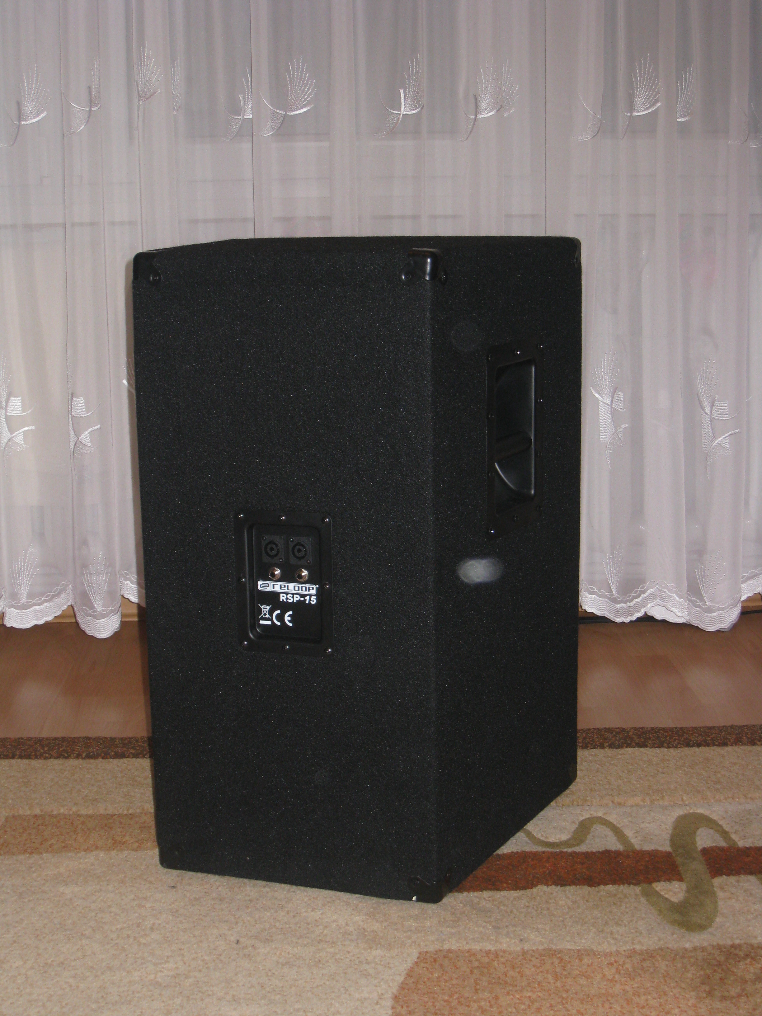

    Kup takie dwie kolumny niemieckiej firmy w sklepie lub popatrz na allegro.
    Sklep: http://www.djshop.pl/k15,naglosnienie/i1026,reloop-rsp-15.html
    i jakiś wzmacniacz za 800zł. aby miał 2x300 wat rms
    razem cie wyjdzie 2000zł.
    Wiem że miałeś na ostatniej imprezie subwofer na głośniku o średnicy 30cm - to jest za mały głośnik na plener i wiem że za mały był bass.
    Kolumny jakie ci ja polecam są oparte na głośnikach o średnicy prawie 40cm. więc tu już nie będzie ci potrzebny subwofer.
    Kolumny możesz postawić na stojakach (2 stojaki wyniosą cie ze 100zł.) no i musisz kupić 2 speakony (po 6zł. sztuka)
    Nie kupuj żadnych LDMów są drogie i do bani.
    Patrz jak się z tyłu prezentuje:
    Wybór nagłośnienia plenerowego na 150 osób, budżet 2000-3000 zł, LDM?
    Strona Reloopa: http://www.reloopdj.com/index.php/cat/c155_Re....html/XTCsid/7200a461c68c6701db4498887de02211

    Po pierwsze; Ten sprzęt nie jest ŻADNYM SPRZĘTEM ESTRADOWYM, a jedynie udającym takowy. Instalacja "profesjonalnych" gniazd głośnikowych (podłej jakości) nie przesądza w żadnej mierze o "estradowości" całego zestawu.
    Osąd o tym, że Reloop jest lepszy od LDM - nie poparty żadnym konkretnym modelem, ani wynikami testów, odsłuchów, czy pomiarów, generalizujący jakość całej firmy (nie zależnie od tego jaka by nie była) to zwykłe oszczerstwo.
    No i na koniec "...Niemieckie zespoły tam się zaopatrują w sprzęt..." - znów ogólnik nie poparty żadnym konkretem - ciekawe czemu?

    Jak chcesz wywalić te pieniądze na bezsensowny zakup, to faktycznie posłuchaj wujka dobra rada koris50
    Jeśli chodzi o nagłośnienie PA, RELOOP to pseudo-niemiecka marka, naprawde to niestety 'Chinol' i to niskiego sortu.
    Porównywalne z Omnitronic dla przykładu [też "solidna" niemiecko-chińska produkcja - to również żart oczywiście].
    Biorąc pod uwagę budżet proponuje skupić się na produktach [quasi]estradowych STX.
    Szczególnie w porównaniu z Relup. LOL. Bez komentarza.
    No cuż - dla mnie złącza typu speakon to minimum Neutrick za 12 zł, dla pana koris50 to 'chinol' za połowe tej ceny.
    Różnica jest taka jak w przypadku paczek Relup - takie wtyki nie wytrzymują nawet 2 godzin w warunkach estradowych, natomiast Neutriki służą latami.

    Nie jesteś chłopcze w temacie. Czy dla ciebie plener to znaczy 1000 osób??
    Chodzi tu o 150 osób i 2 reloopy starczą i jeszcze bedzie za głośno.
    Nie martw się z tych dwóch reloopów będzie większy bass niż z twego niebieskiego subbasu na dwóch stxach GDN 38-550AE o 94decybelowych głośniczkach i o cewce 5 centymetrowej
    Cewka w reloopach ma 7.5cm średnicy i 97dB
    w twoj subbas wpompujesz 600 wat rms a w reloopy 400 wat rms to i tak reloopy głośniej zagrają bo mają aż 97dB a twoje stxy mają tylko 94dB.
