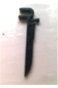

    CANON IP4300 co to takiego i jak zdjąć obudowę??? CANON IP4300 co to takiego i jak zdjąć obudowę???
    Z drukarki wyleciało mi takie cudo i drukarka zacina papier, chciał bym prosić szanownych użytkowników forum o nakierowanie mnie w którym miejscu drukarki to się znajduje no i jak zdjąć obudowę drukarki, tył drukarki mi odszedł bez problemu jak i boki są tam zatrzaski ale przód trzyma i nie chcę połamać obudowy.

    Jak otworzysz przód drukarki to a następnie tackę do płytek to po lewej i prawej w głębi masz zatrzaski.

    Dzięki pomogło i od razu znalazłem gdzie ma być ten element właśnie w tej pokrywie przykrywającej wejście na tackę CD podnosi takie coś metalowego ale nie wiem jak to się nazywa.
