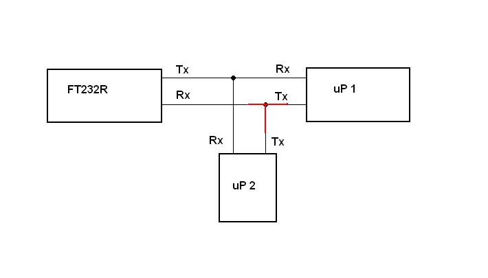

    na schemacie przedstawiam sposób w jaki połączyłem dwa mikrokontrolery z układem FT232 odpowiedzialnym za konwersję sygnałów z RS <-> USB. Przy nadawaniu z FT dane są poprawnie odbierane przez obydwa mikroprocesory, transmisja przebiega bez żadnych zakłóceń, problem pojawia się gdy chce nadawać z danego uP, wówczas w terminalu na pc nie otrzymuję wysyłanych znaków, wygląda to tak, jakby linie Tx obydwóch uP wzajemnie się zakłócały. Transmisja jest poprawna, ale tylko wtedy, gdy do linii Rx układu FT podłączony jest tylko jeden uP - ten, który ma nadawać w danej chwili. I teraz pytanie, czy istnieje jakiś sposób, aby przy nadawaniu linie Tx obydwóch procesorów mogły być podłączone do linii Rx bez konieczności odłączania jednego uP w momencie, gdy drugi miałby nadawać?

    Panie kolego standard RS232 od wieków umożliwia łączenie dwóch urządzeń JEDEN do JEDNEGO . Sam sobie poniekąd odpowiedziałeś na swój problem na czerwono zaznaczając łączące się sygnały Tx. Co więcej tak łącząc szybko doprowadzisz do tego, że któryś procek padnie albo ten jeden pin mu padnie.
    Są oczywiście sposoby obejścia tego. Jednym z nich i podstawowym jest RS485 - poczytaj to nie trudne i można także na FT232RL go zrealizować pięknie, bo jeden z pinów programowalnych CBUSx można ustawić do sterowania kierunkiem linii dla MAX485.
    A drugi taki hmmmm mniej elegancki ale też może działać to zastosowanie diod do separacji sygnałów Tx i to wszystko.

    Musisz zapewnić, żeby na raz aktywna była tylko jedna linia Tx. W tym celu nie potrzebujesz żadnych diod ani innych cudów, wystarczy wyłączać nieużywany transmiter RS232, w efekcie odpowiedni pin przejdzie w stan HiZ (jeśli będzie ustawiony w IO jako wejście). W ten sposób nie będzie zakłócał transmisji. Teraz tylko musisz zapewnić, żeby na raz dwa procesory nie próbowały nadawać. Ale jak rozumiem one tylko mają nadawać po odebraniu jakiegoś pakietu z FT?

    No sam pomyśl chwilę ;) .... stan gdy linia TX jest nieaktywna to? - to stan wysoki. Zatem gdy żaden układ nie nadaje powinno być 1 prawda ?
    Tylko gdy układ nadaje to zaczynają się pojawiać zera
    nie widzisz już więc jak trzeba wpiąć diody - nawet te które masz? będą się akurat nadawać
    Katodami do linii Tx procków, a ich anody połączone i do linii Rx układu FTDI ale............... ale pamiętaj, że ten sygnał za ich anodami (linię RX) układu FTDI trzeba wtedy podciągnąć do VCC za pomocą rezystorka np 10K
    No i nie możesz dopuszczać do sytuacji żeby dwa procki naraz nadawały .... tego musisz już pilnować programowo - tak jak w RS485 ;) .... ale za to nic się nie upali i transmisja będzie działać

    Poza tym jak masz te dwa procki obok siebie to możesz jeszcze jakąś linię/pin wykorzystać żeby się np dogadały, co do kolejności nadawania ;) ... no tu już różne kombinacje można robić - co tylko przyjdzie do głowy. A zabezpieczenie diodami zawsze warto dać, bo w programie możesz się pomylić czy coś może pójść nie po twojej myśli (mówię tu o jakimś błędzie w trakcie jego wykonywania/testowania) ... i wtedy bez diod - obciążasz obydwa procki. A szkoda byłoby upalić sobie pin TxD - prawda?

    Bardzo Wam dziękuję za pomoc. Faktycznie wystarczyło przez chwilę pomyśleć, ale już wszystko jasne. Z tym, żeby procki nie nadawały w tym samym momencie nie będzie problemu, bo będą wywoływane konkretnymi instrukcjami z RSa.
