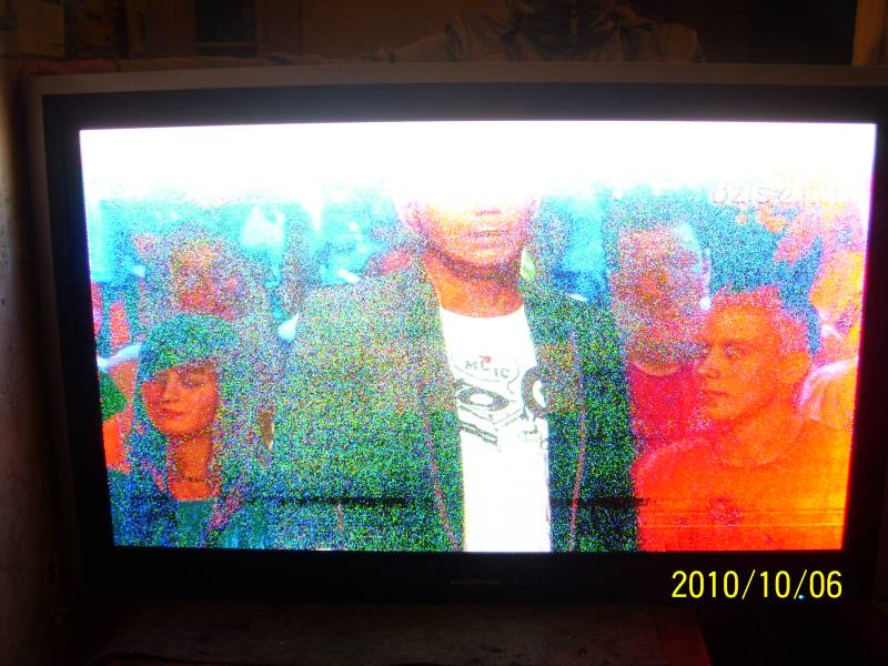

Zaśnieżony obraz i przebarwienia w Grundig 42PW 110-550, Ysus 6870QYE008C, Zsus 42v6
robertrzeznik 09 Lis 2010 01:20 3222 2
  • #1 8720539
    robertrzeznik
    Posty: 66
    Ocena: 4
    Miał ktoś taki przypadek jak na zdjęciach, Ysus 6870QYE008C i Zsus Model 42v6 6870Qze013C kondensatory powymieniane i napięcia na modułach posprawdzane są ok . Zaśnieżony obraz z przebarwieniami Zaśnieżony obraz i przebarwienia w Grundig 42PW 110-550, Ysus 6870QYE008C, Zsus 42v6 Zaśnieżony obraz i przebarwienia w Grundig 42PW 110-550, Ysus 6870QYE008C, Zsus 42v6 Zaśnieżony obraz i przebarwienia w Grundig 42PW 110-550, Ysus 6870QYE008C, Zsus 42v6

    Temat zamykam TV trafił do SERWISU i okazała się matryca uszkodzona .TV poszedł na odstawkę.
