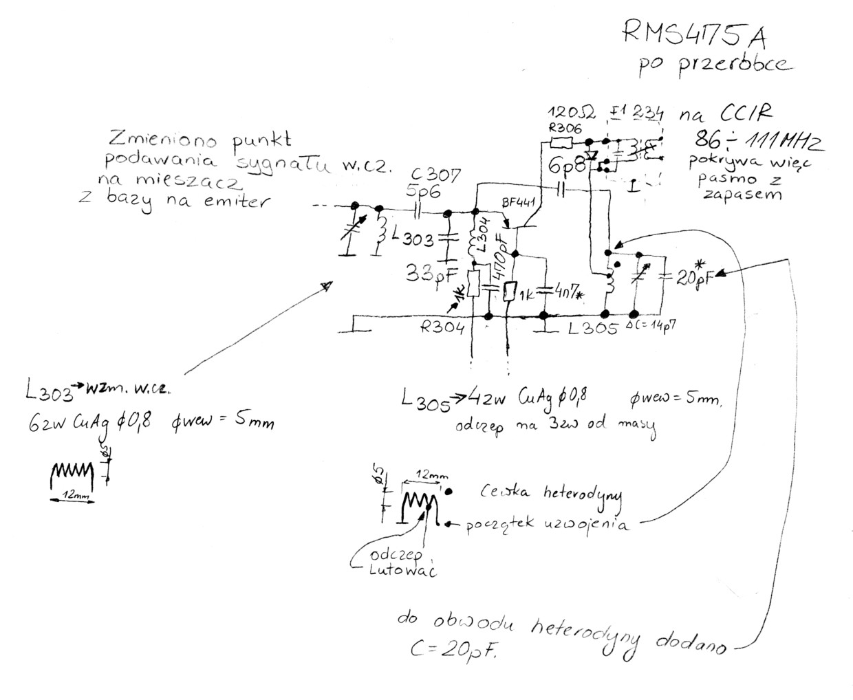

  • #7 16946078
    levyblok
    Posty: 18
    Ocena: 4
    Zrobiłem tak .Cewka L 305 2+3 zwoja , C312 zmieniony na 22 pF .C301 dobrany metodą prób bo zależało mi na jednej stacji z dołu zakresu więc po wstawieniu 42 pF zaczeła obierać.Jedyny minus jest taki ,że dwie skrajne stacje są na środku skali.

    Po opisie jaki wstawiłeś wnioskuję, że radio sprawia co najwyżej wrażenie przestrojonego. Jak zamiast 22pF pracującego na dolnym ukf wstawiasz na górnym 42pF. Skąd w ogóle wytrzasnąłeś taką wartość? Składana z kilku równolegle połączonych pojemności? I co niby ma być wtedy lepiej dla większej pojemności niż na dolnym ukf? W dodatku jak dwie skrajne stacje można mieć na środku skali? Czyli co radio obecnie pokrywa zakres z wielkim zapasem ~80-120MHz?

    Po wstawieniu C 301= 10pF i C312 27pF z cewką L 305 2+3 dwa zwoje ściśnięte na max mogłem odebrać max 91,5 do 107.Zmieniłem tylko C 312 na 22 pf i wtedy dwie skrajne wskoczyły na środek skali.
    U ciebie tylko wszystko wskakuje... Bez miernika częstotliwości więcej to strzelania na oślep niż uzyskanie rzeczywistego pokrycia 87-108,5MHz. Bez miernika ładnie to się przestraja głowice z tunerów diory typu GFE-105, GFE-110, GFE-112.
    W przenośnych radyjkach jak przychodzi ściskać, rozciągać cewki to trzeba liczyć na dużo szczęścia aby mieć pewność uzyskania oczekiwanego pokrycia pasma.
    Bez tego zaczynają się domysły: czy stacja, którą teraz odbieram na środku skali jest rzeczywiście tą stacja odebrana na podstawowej częstotliwości, czy może jest to jakaś lustrzanka, czy może produkt-mutant mieszacza?
    Gdzie masz miernik częstotliwości? Miałeś składać i co?
    Kilkanaście lat temu gdy przestrajałem jednego RMS475A skończyło się tak jak na obrazku, który wtedy narysowałem ku pamięci
    Gdzie znaleźć schemat radiomagnetofonu RMS 475?
    Układ został lekko przerobiony, bo oryginalny nie oddawał na nowym ukf tego co po nim oczekiwałem.
    Dziś bym zrobił to trochę inaczej.
    Wadą RMS475A jest niepotrzebnie tak duża zmiana pojemności kondensatora strojeniowego dla obwodów rezonansowych - prawie 15pF na całym torze obrotu kondensatora od minimum do max pojemności. Na takiej zmianie bez problemu można uzyskać i 25MHz pasma przestrajania przy dobraniu indukcyjności, a ty masz problem z pokryciem pasma - tak się kończą macanki bez miernika.
    To nawet warikapy BB104 (używane w innych głowicach zamiast kondensatora strojeniowego) przy zmianach napięcia 3-25V nie uzyskują tak dużej zmiany pojemności (dochodzą one do delta C = ~10pF), a mimo to obwody LC z nimi, bez problemu uzyskują z zapasem pokrycie górnego ukf.
    W innych radyjkach (np. OR Zosia R-614) takie kondensatory są skracane dodatkową pojemnością szeregową, bo nie ma potrzeby aż tak dużej zmiany pojemności do pokrycia pasma ukf.
    W wyniku przesadnie dużej zmiany pojemności agregatu strojeniowego, cewki obwodów wychodzą dużo krótsze, o mniejszej indukcyjności (aby obwody nie przestrajały się z niepotrzebnym zapasem poza 87-108,5MHz) w porównaniu z innymi radiami przenośnymi, spada dobroć takich obwodów i czułość tych radyjek nie jest jakaś wybitna. Do mizernej czułości przyczynia się też wejściowy BF414, który przy 100MHz jest kiepski.
