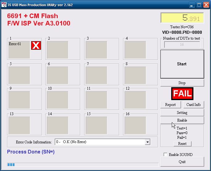

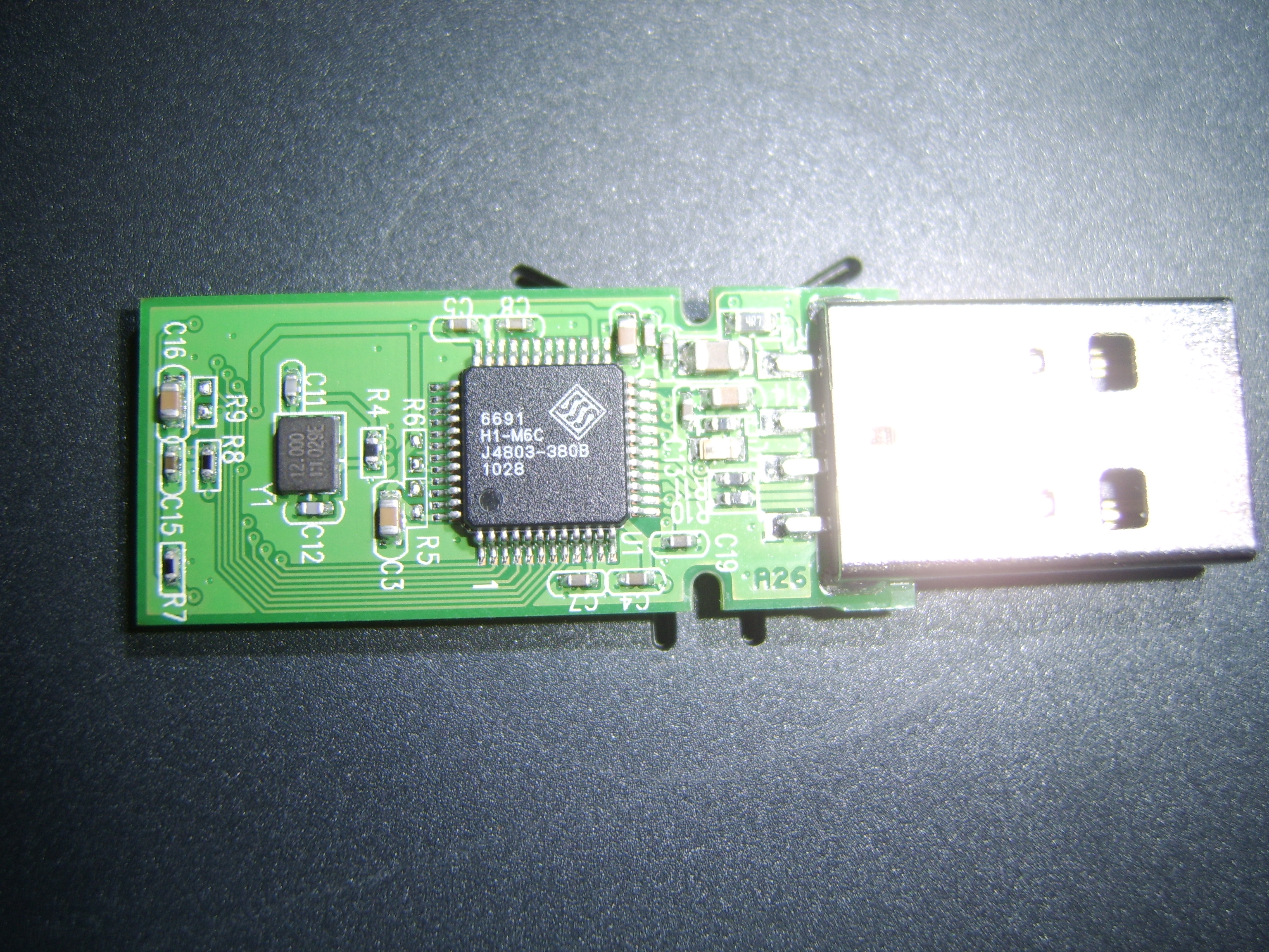

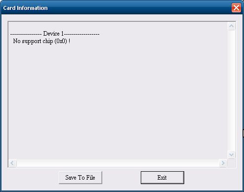

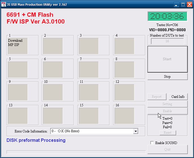

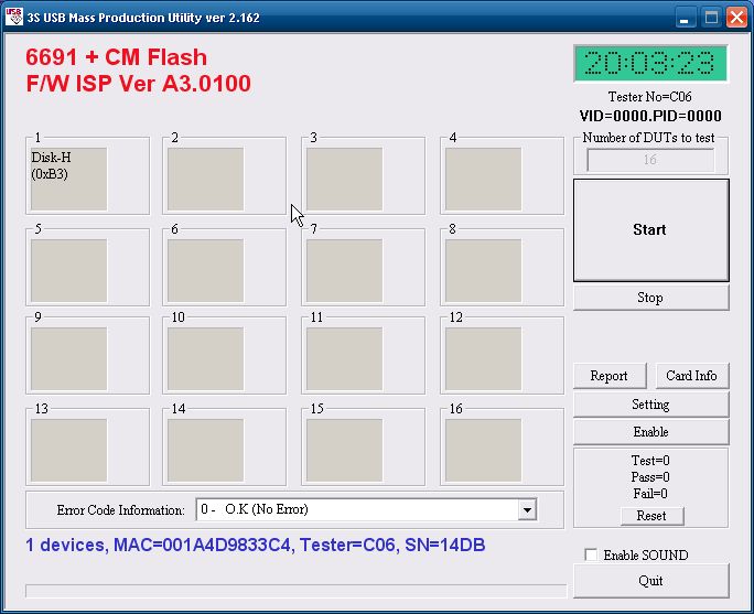

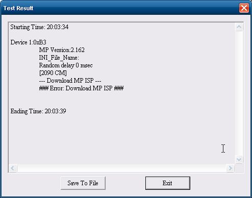

  • #4 8825941
    jurekl2
    Posty: 132
    Ocena: 13
    Przesyłam kilka fotek jak to wygląda:
    Pendrive Kingston DataTraveler G3 4GB - brak możliwości formatowania i wykrycia
    Proszę o pomoc :)

  • #16 8837391
    jurekl2
    Posty: 132
    Ocena: 13
    Już myślałem że coś z tego będzie a tu nadal nic, tylko pojawiają się inne numery błędów. Ale zauważyłem że po tym zwarciu styków, jak próbuje sformatować pendrive to pisze wóż dysk do stacji dodam że przedtem wcale nie reagowało na polecenie formatuj. W programie SSS_MP_Utility_v.2162 też to wygląda inaczej niż przedtem bo program coś robi z pendrive a później wyskakuje błąd. Muszę zrobić zrzut ekranu to zobaczycie jak to wygląda.
  • #17 8838486
    cloudpol7
    Posty: 276
    Ocena: 19
    A przy wlaczaniu SSS_MP_Utility wybrales 6691_Toshiba 43nm D3 Flash (albo D2) ?
    bo przy takich opcjach mi poszlo bo tez sypalo bledami.
    na Link jak wpiszesz VID i PID i to czesto tez w komentarzach pisza cos o uzyciu U3S_SafeErase(zalacznik)
    Narzędzie usuwa wszystkie bloki na kontrolerów flash SSS dysku. Po nim dysk flash zostanie rozpoznany jako Generic, pozornie jednocześnie koryguje ewentualne błędy. Czy pokazują prawidłową VID / PID, i wszystko działa dobrze. Zalecany do stosowania przed flash 3S MPTool'em
    albo sprobuj wersja SSS6690 ze zmiana w opcjach Scan Type=Downgrade Flash, bo takie rozwiazanie tez tam widzialem, tylko nie wiem czy wykryje ona twoj kontroler 6691
    Jak to nie pomoze to probuj po komentarzach/opisach z tej stronki przy twoim modelu.
    • 3S_SafeErase_V116.rar (248.3 KB) Musisz być zalogowany, aby pobrać ten załącznik.

    ale wtedy wpadłem na pomysł żeby rozewrzeć piny na kości pamięci i spróbowac jeszcze raz
    Nie wiem czy ja to zle zrozumialem czy Ty moja wczesniejsza propozycje ze zwieraniem pinow ale piny trzeba zewrzec w momencie podlaczania do USB a jak juz komp wykryje pena to spowrotem rozewrzec bez odlaczania go i wtedy dzialac programami.
    A przynajmniej w moim przypadku to tak zadzialalo.
