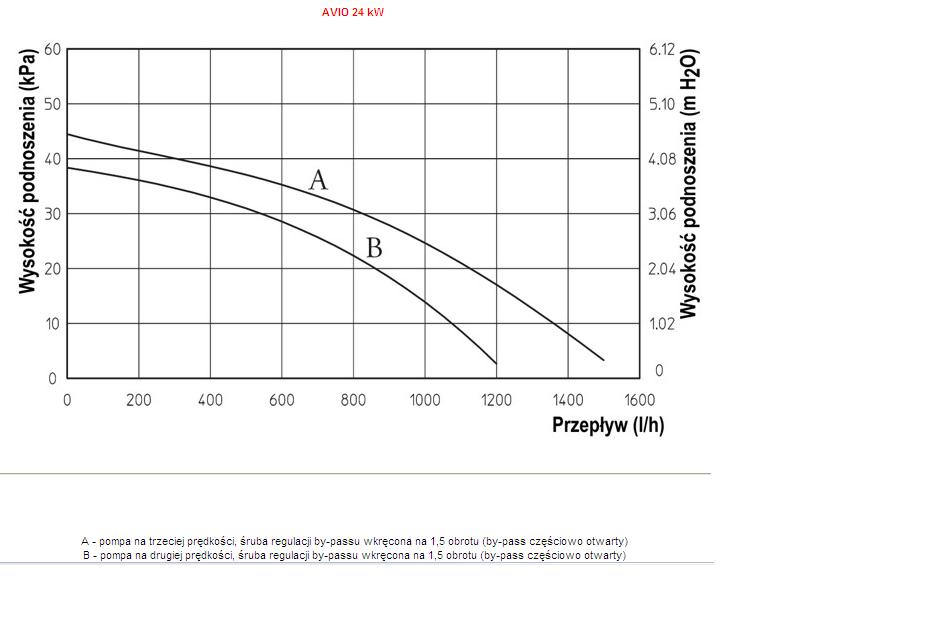

    Przeczytałem szczegółowo forum i nie znalazłem odpowiedzi na moje pytania, więc może ktos z uzytkowników miał podobny problem i mi pomoże.
    Otóż mam piec gazowy Immergas Avio 24 ze sterownikiem( sterownik jest umieszczony na piętrze budynku). Budynek jest eksploatowany drugi sezon grzewczy i jest ocieplony. Nie ma problemów z utrzymaniem temperatury na parterze ( podłogówka + grzejniki w pokojach), ale góra jest cały czas niedogrzana, grzejniki na górze są ledwo ciepłe i mozna stwierdzić, że jest zimno.
    Podłogówka ma swoją pompę mieszającą i oddzielne zasilanie. Zasilanie grzejników i zasilanie góry budynku idzie z rozdzielacza przez rurę alupex fi 20. Podejrzewam, że cyrkulacja wody na góre budynku jest zbyt słaba.
    Teraz pytanie: jesli założe pompę na powrocie z zasilania góry budynku, temperatura grzejników bedzie wyższa???
    Prosze o szybkie info jesli można, zima się zbliża i mam nadzieje, że uda mi sie cos poprawić w ogrzewaniu.

    Czy dokładając dodatkową pompę w obieg na powrocie c.o. z piętra, nie spowoduje zakłóceń pompy na piecu c.o. Piec ma pompę 15-50 i jest ustawiona juz na 3 bieg.

    Z opisu wynika, że faktycznie masz kłopoty z przepływem na piętrze. Jeżeli pompa w kotle jest na max to rzeczywiście sprawdź filtr na obiegu c.o. - może jest zabrudzony. Jeśli nie, to prawdopodobnie pompa od podłogówki podbiera zbyt dużo wody i na piętro idzie zbyt mały przepływ. Tu pomogłoby sprzęgło hydrauliczne i dodatkowa pompa na grzejniki. Jeśli założysz pompę na powrocie z piętra (lub zasilaniu), to piętro może się poprawi, ale może okazać się, że parter nie grzeje.
    Spróbuj też zmniejszyć bieg pompy od podłogówki albo nawet na pewien czas wyłącz ją całkowicie. Jeżeli grzejniki na piętrze zrobią się ciepłe jak na parterze, to masz przyczynę. No i czy masz na kotle ciśnienie powyżej 1 bara ? Na pewno nie jest to sprawa za małej mocy kotła! Wtedy kocioł pracowałby non-stop a grzejniki (wszystkie) byłyby ledwo-ledwo ciepłe.
