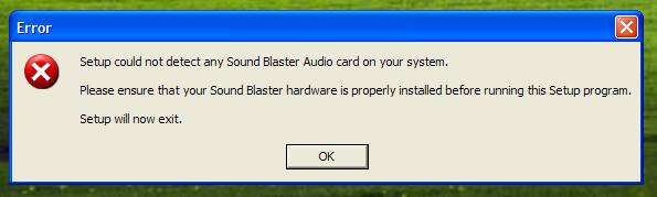

    Witam. Podłączyłem kartę dźwiękową tak jak należy. Komputer widzi ją w systemie. Lecz przy instalacji sterowników pojawia mi się błąd. Sterowniki pobierane były ze strony producenta. Wcześniej nie instalowałem żadnych sterowników do tej karty.
    Mój system to XP. Może mi ktoś wyjaśnić co to za błąd? I jak zainstalować sterowniki do tej karty? Będę zobowiązany. Dziękuję i pozdrawiam.
    Oto screen:
    Problem z karta dźwiękową - SB Live! 5.1 Digital

    Dziwne bo mi windows xp od 6 lat każe instalowac sterowniki bo nie ma wbudowanych.

    Bo to nie te sterowniki! Pobierz właściwe.

    Oczywiście, że nie te. Najlepiej pobierz całego pack'a do SB. Ich jest naprawdę wiele rodzajów;)

    Pewnie model 0220 jeżeli tak to Creative nie wspiera tego modelu swoimi sterownikami.
    Pobierz sterowniki KX Project.
