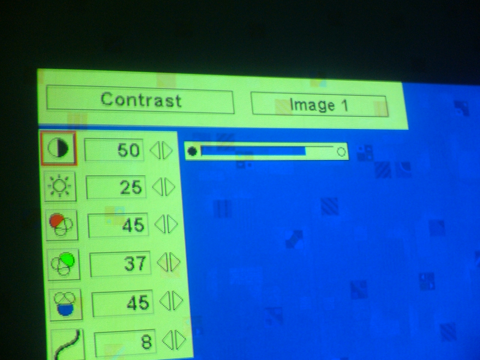

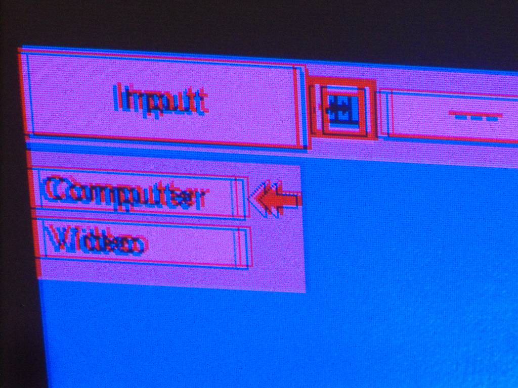

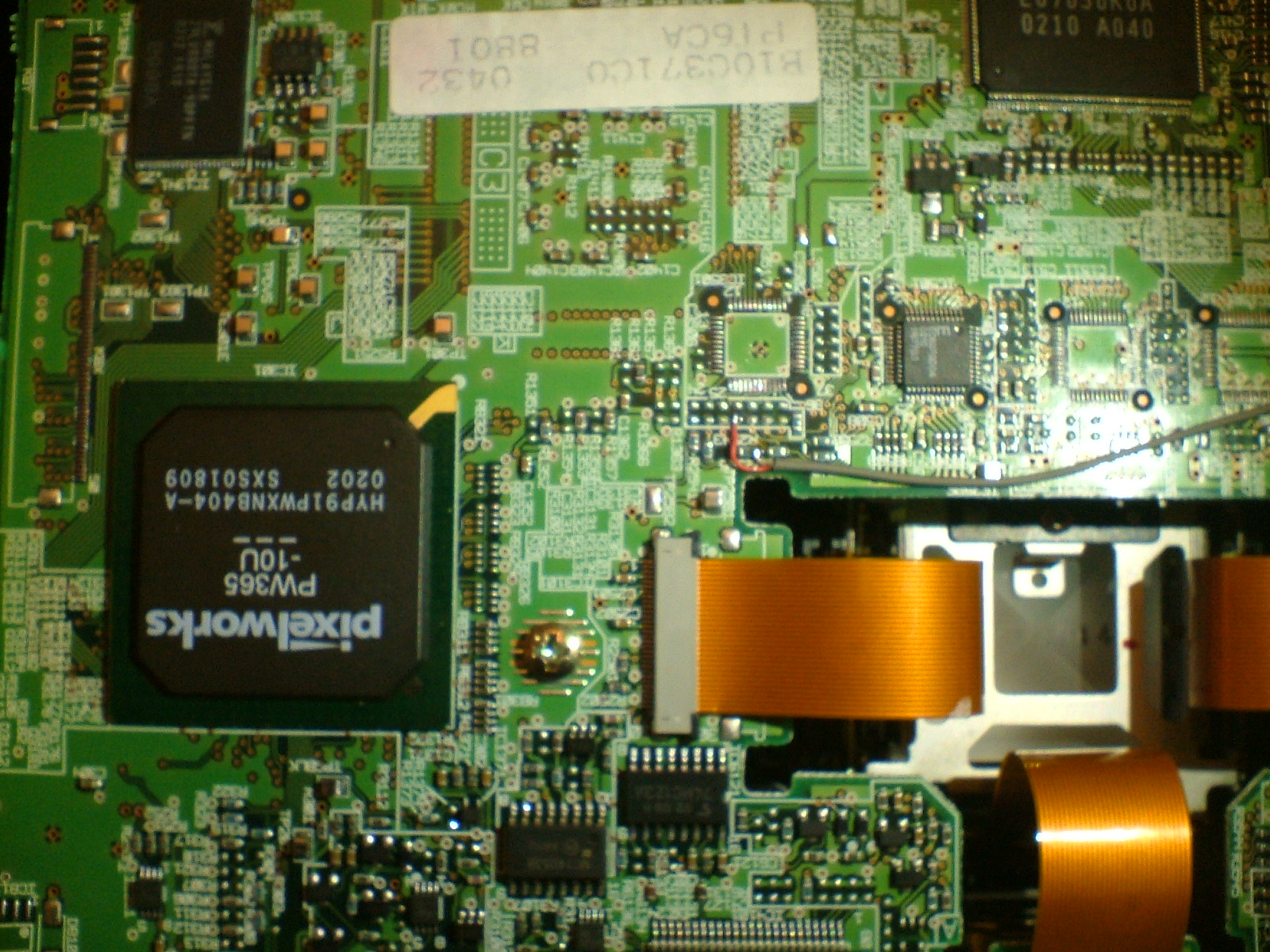

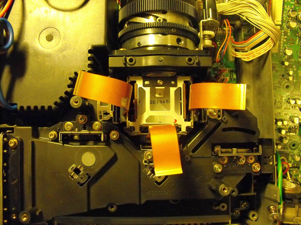

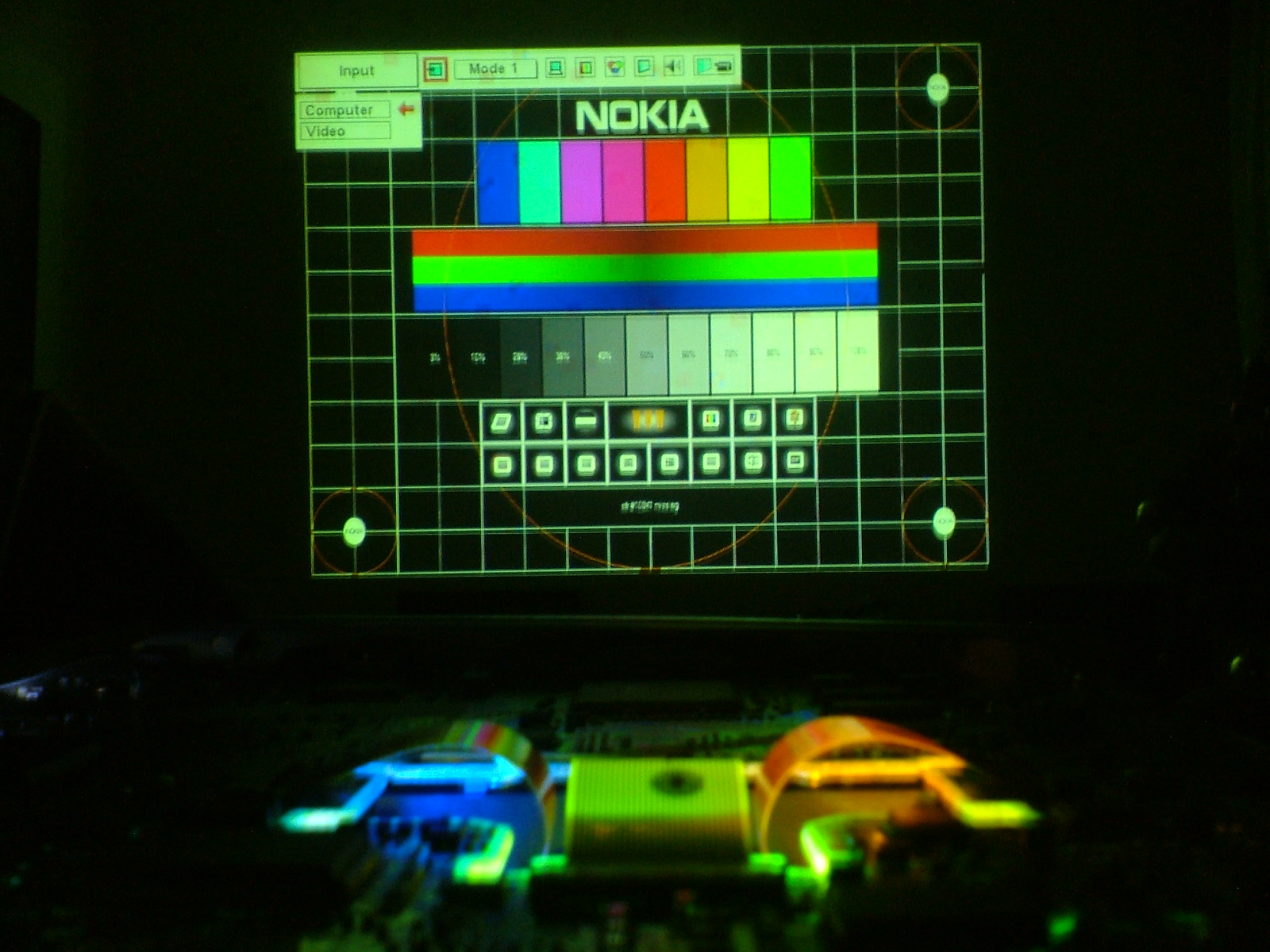

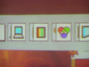

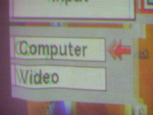

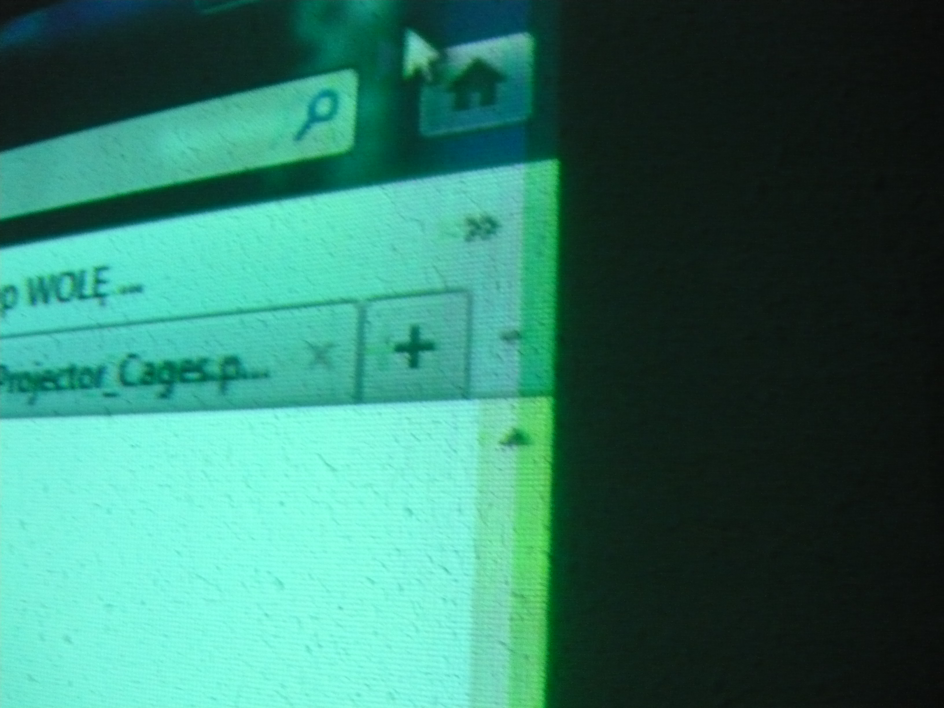

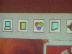

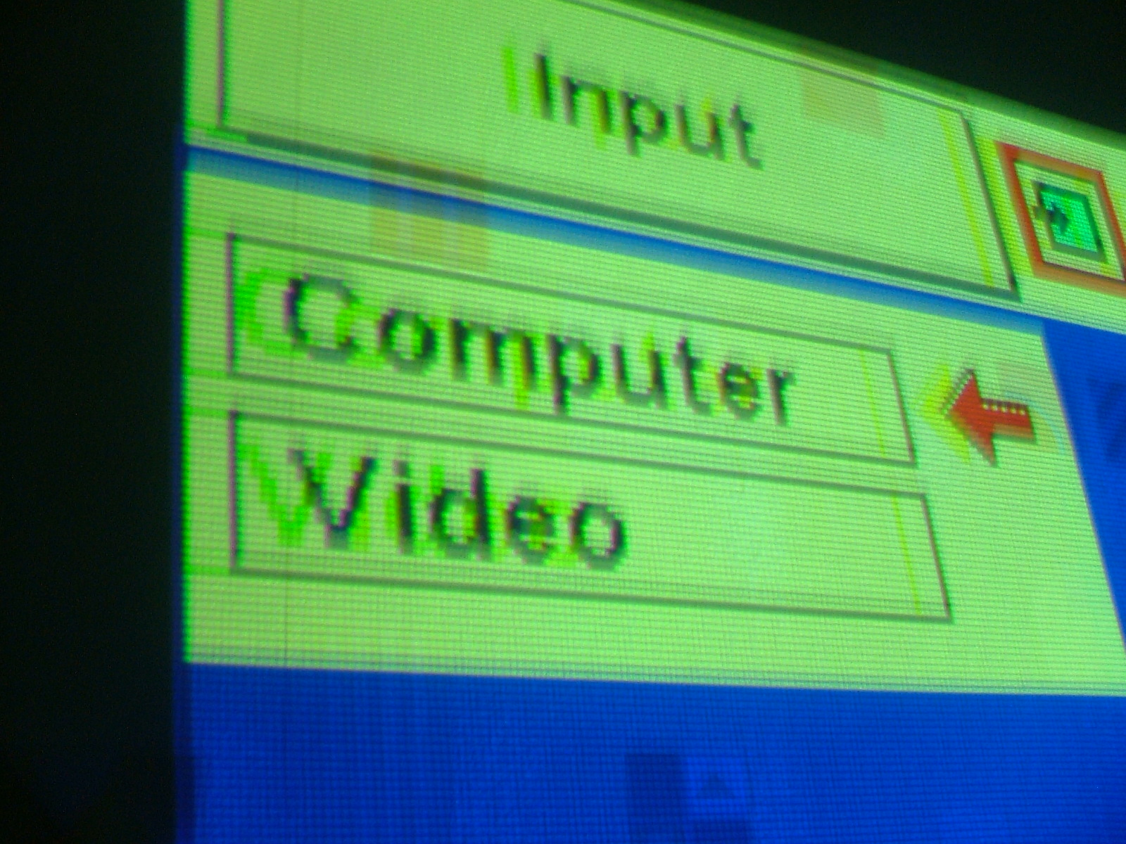

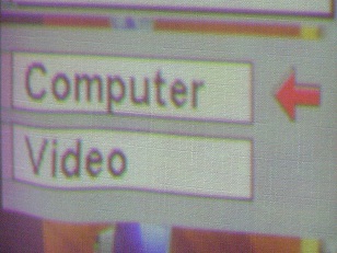

    Dostałem od znajomego projektorek jak w temacie, usterka wygląda jakby była rozjechana "zbieżność kolorów". Czy da się to jakość to ustawić w "domowych warunkach" :). Poniżej dołączam zdjęcia.

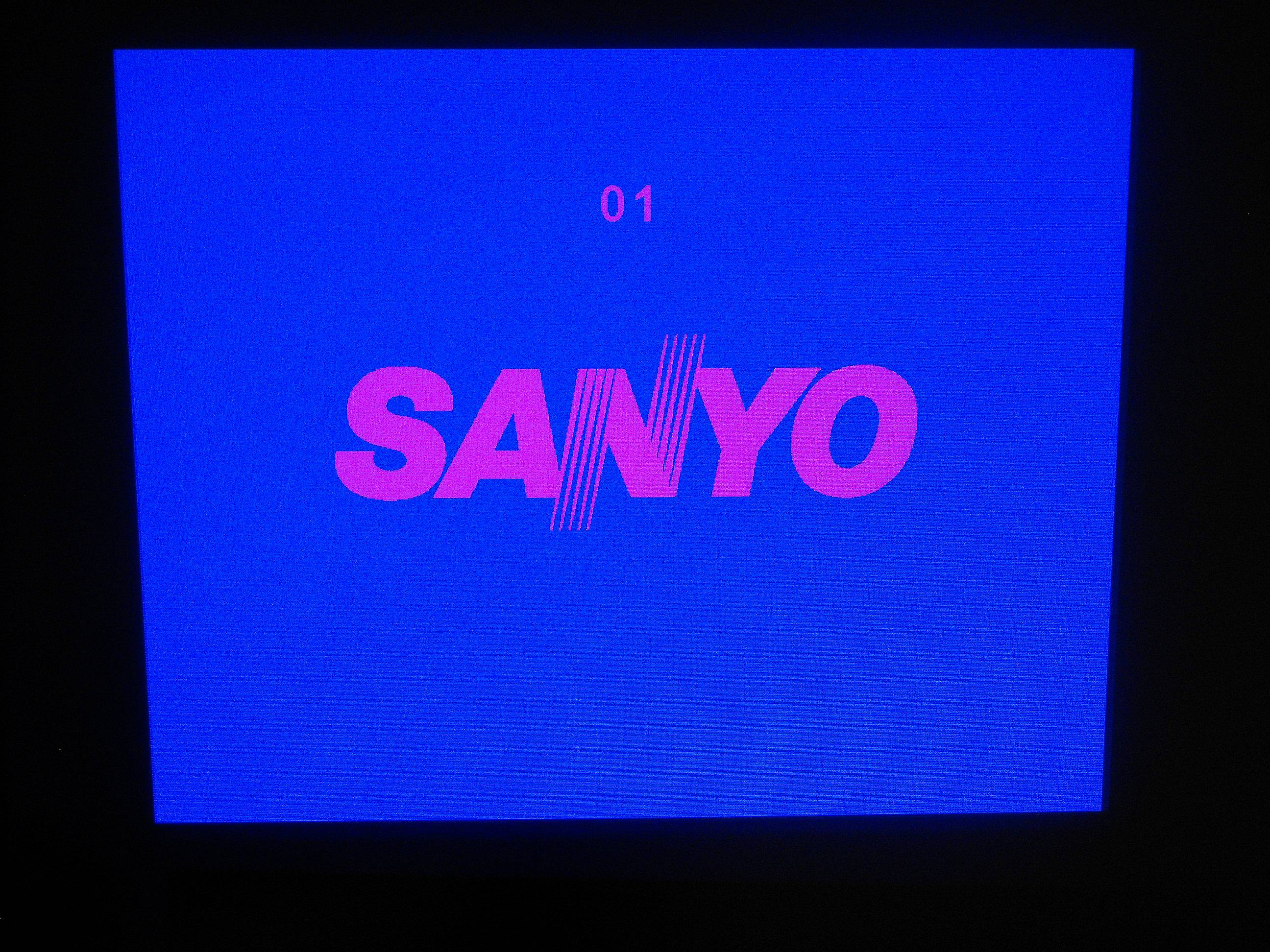

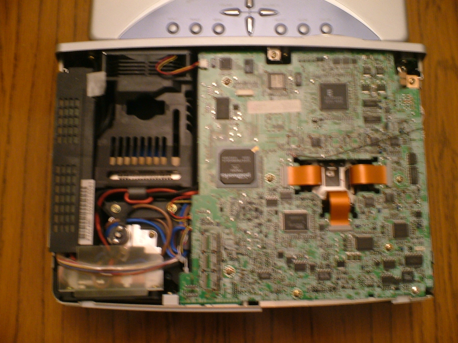

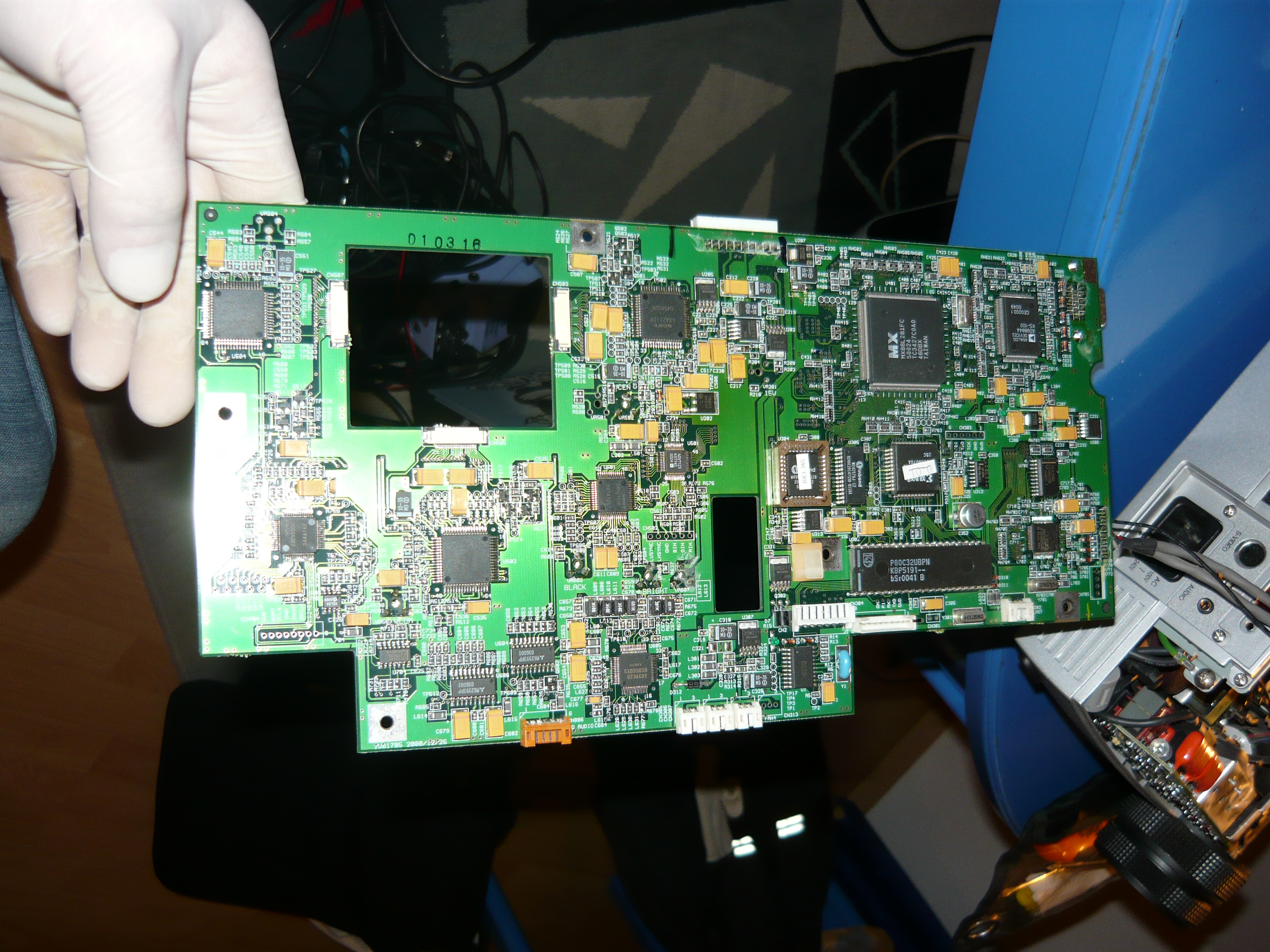

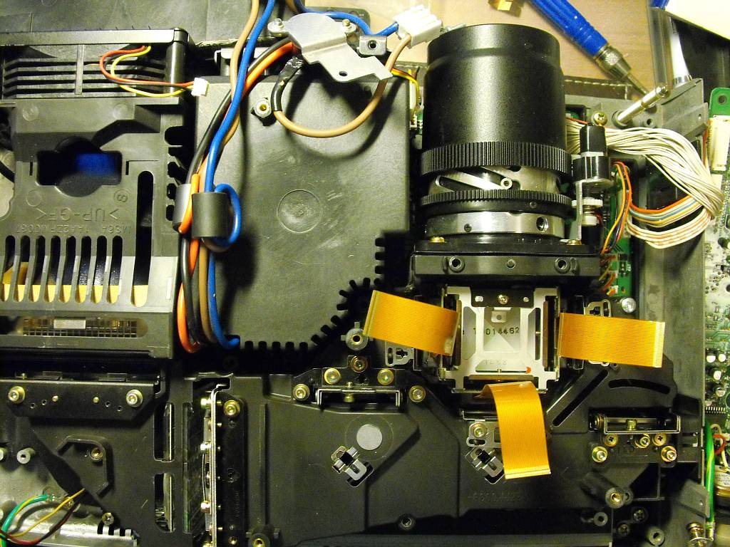

    Trochę posiedziałem przy projektorze i wydaje mi się że nie jest to rozjechana zbieżność kolorów, tylko odbicie obrazu. Wyłączyłem każdy kolor i okazało się że jest nadal odbicie obrazu :( i jeszcze jedno kiedy włącza się projektor to napis Sanyo wydaje wygląda na wyświetlany poprawnie. Poniżej załączam zdjęcia optyki.

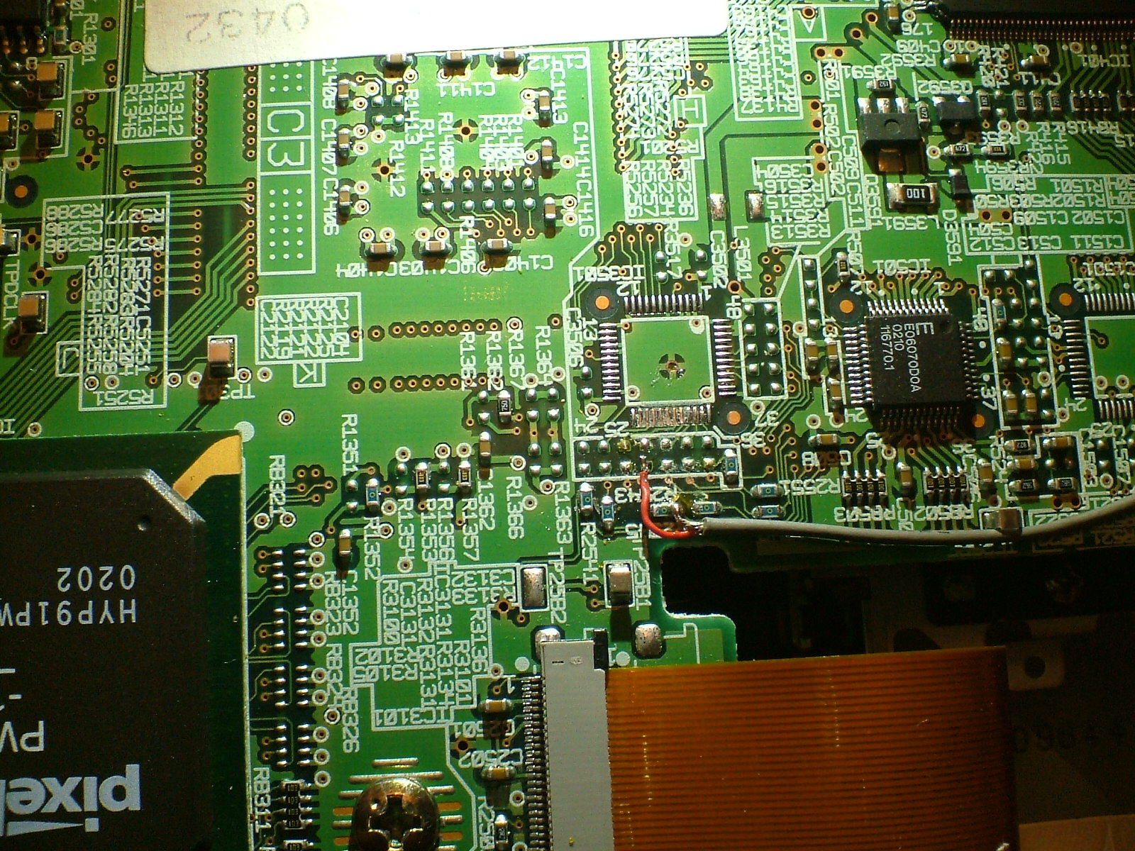

    Witam kolegę miałem 2 takie same przypadki w tym modelu jest to niestety wina elektroniki a nie położenia matryc, niestety nie udało mi się tego zrobić nawet przez menu serwisowe ale może ktoś miał taki przypadek i go naprawił ??
  • #4 9029732
    daniello01
    Posty: 13
    Witam, faktycznie jest to wina płyty głównej w projektorze. Usterka została usunięta przez dodanie rezystora nastawnego. Po małej regulacji obraz idealny.

    daniello01 napisał:
    Witame, faktycznie jest to wina płyty głównej w projektorze. Usterka została usunięta przez dodanie rezystora nastawnego. Po małej regulacji obraz idealny.
    witam
    możesz opisać lub dać zdjęcie gdzie wstawić ten rezystor ?
    pozdr.

    Witam , na zdjęciach jest obraz z dwóch matryc , napis SANYO powinien być biały no i ten potencjometr..... :-) (oj!!! przepraszam REZYSTOR NASTAWNY) coś dziwnego się tu dzieje..

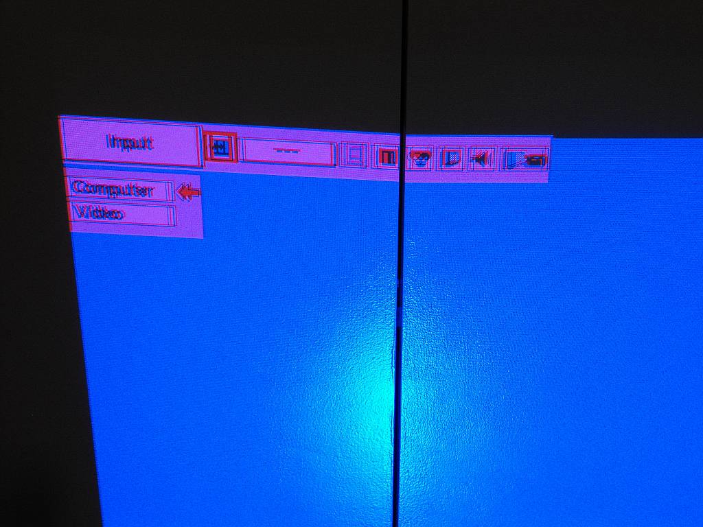

    Przepraszam, ale pisze tutaj o problemie rozjechanych kolorów w projektorze jak w temacie, a nie o przebarwieniach obrazu. Moja usterka wyglądała następująco. Po włączeniu projektora logo było ok co dziwne potem gdy logo zgasło to była sytuacja jak na zdjęciach z samej góry postu. Dodam iż podczas wyłączania projektora napis Power off?? tez był ok. Co wyklucza rozbieżność matryc. Myślałem, że jakiś elektrolit się skończył więc sprawdziłem wszystkie w projektorze, było to pracochłonne i przyznam się, że przez przypadek udało mi się naprawić usterkę. Tak do końca nie wiem czym ona jest spowodowana. Jak uda mi się załatwić aparat to wrzucę fotki.

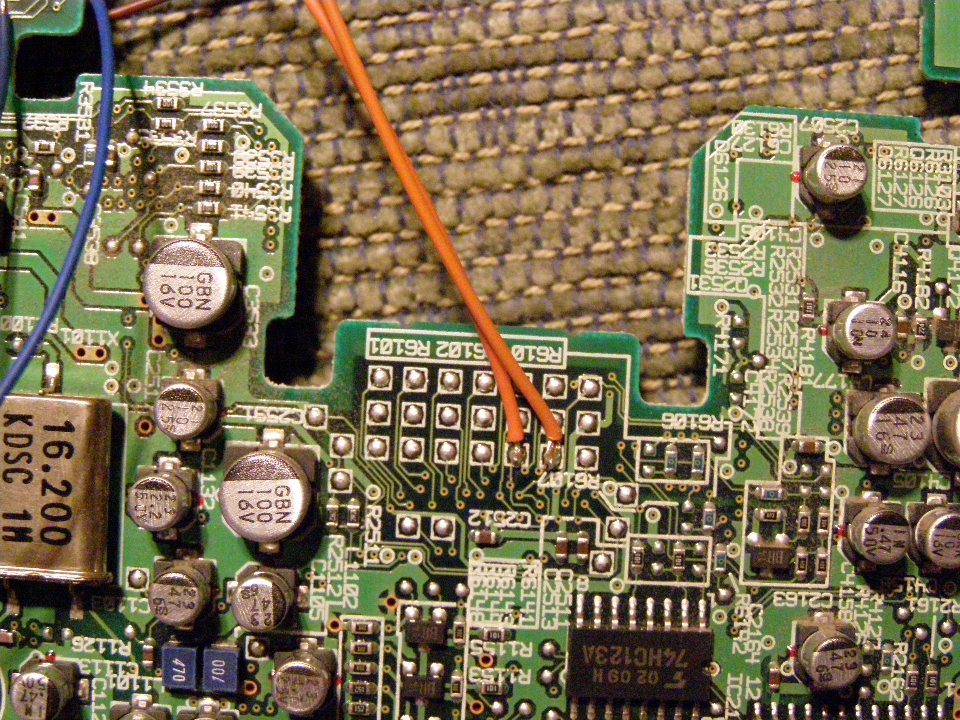

  • #8 9034184
    daniello01

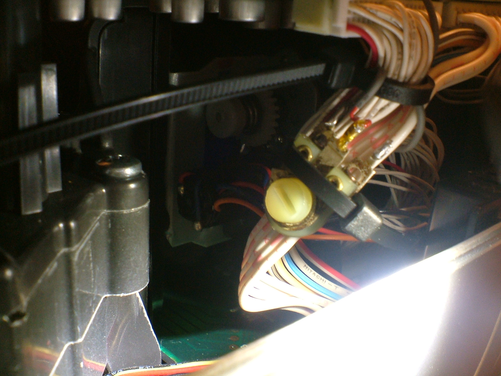

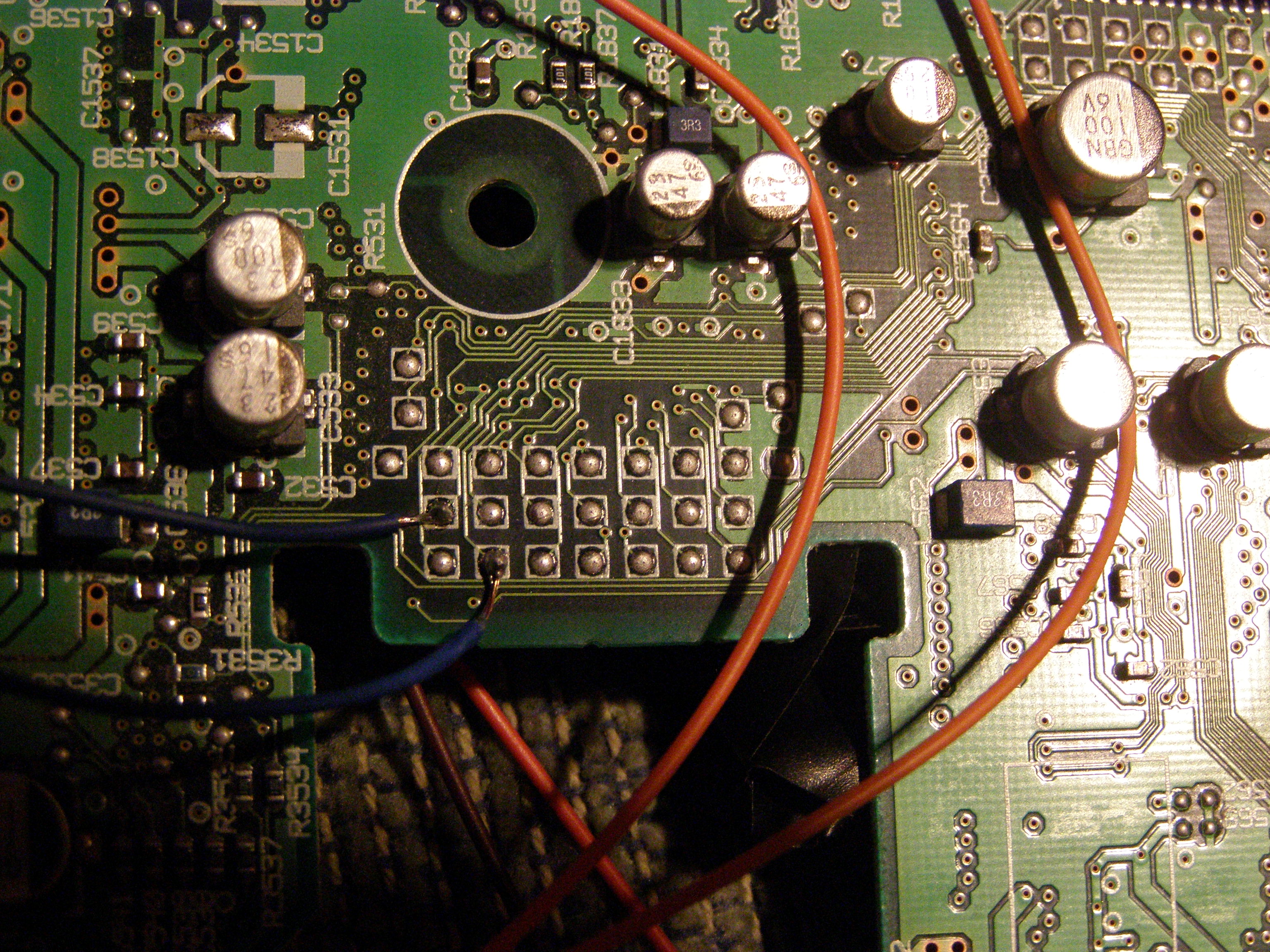

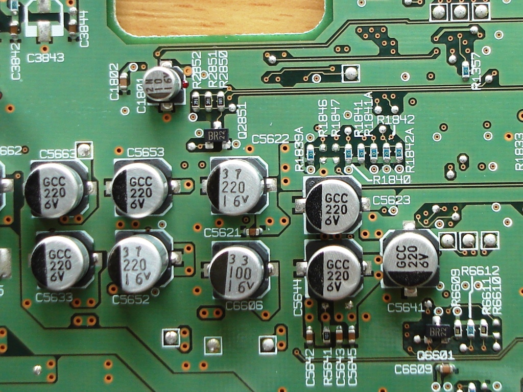

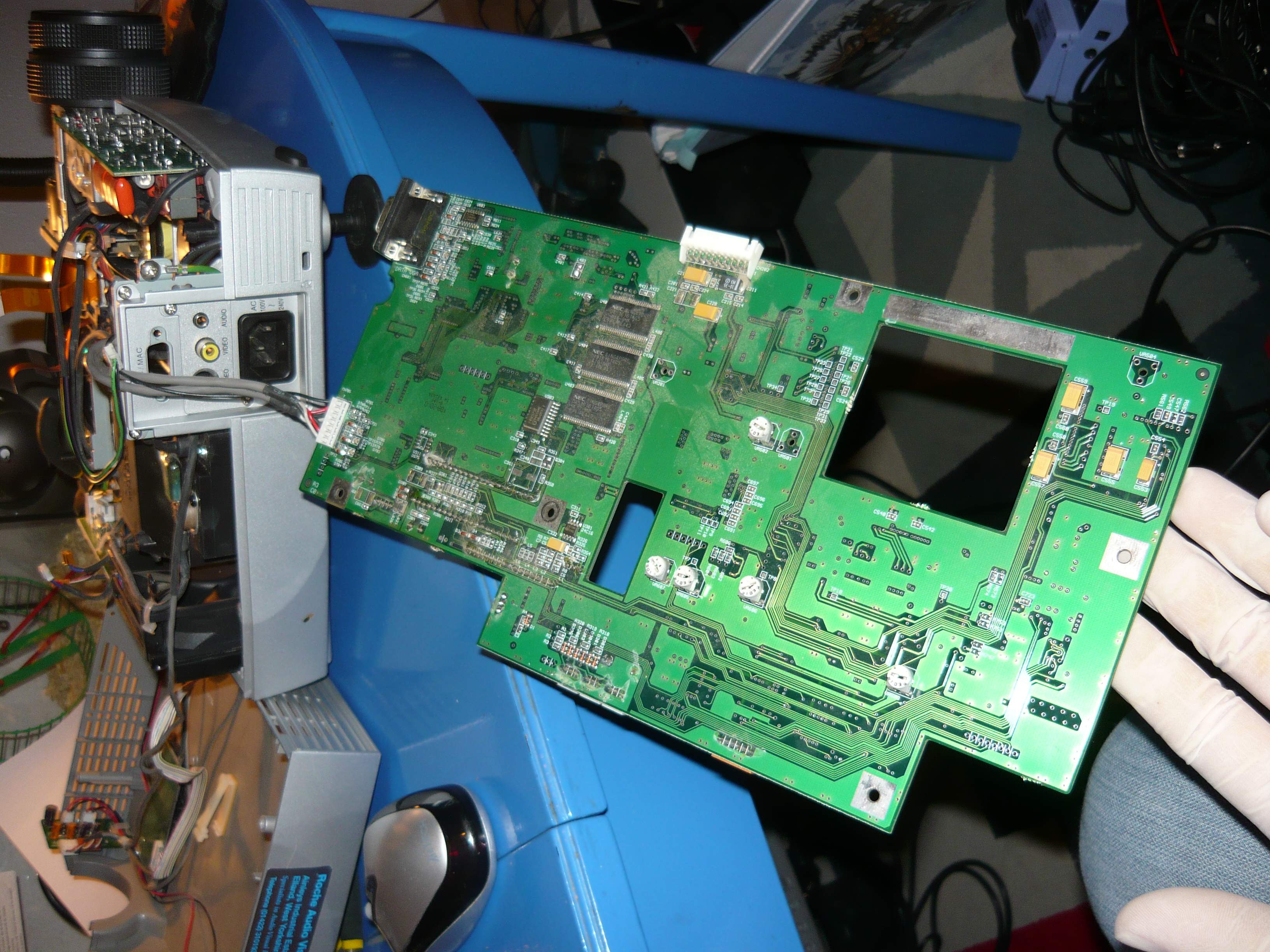

    Posty: 13
    Jak obiecałem wstawiam fotki miejsca podłączenia rezystora. Regulacje odbywa się między 2k Ohm - max 300Ohm. Podczas regulacji widać jak rozjechany obraz wraca na swoje miejsce. Po przekroczeniu 300Ohm zaczynają pojawiać się pionowe pasy.
    Jak ustawić zbieżność kolorów w projektorze Sanyo PLC-SE10? Jak ustawić zbieżność kolorów w projektorze Sanyo PLC-SE10? Jak ustawić zbieżność kolorów w projektorze Sanyo PLC-SE10? Jak ustawić zbieżność kolorów w projektorze Sanyo PLC-SE10? Jak ustawić zbieżność kolorów w projektorze Sanyo PLC-SE10?

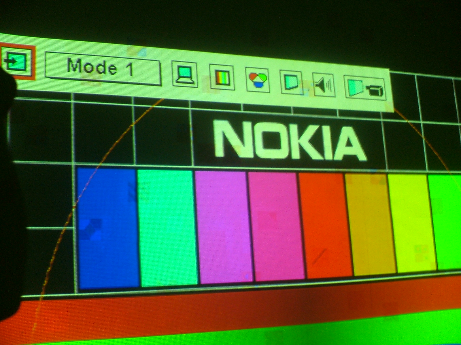

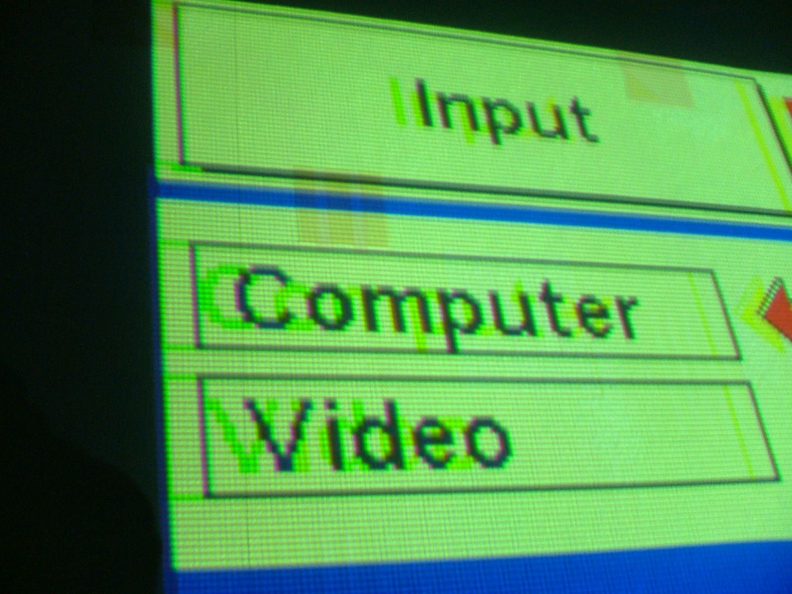

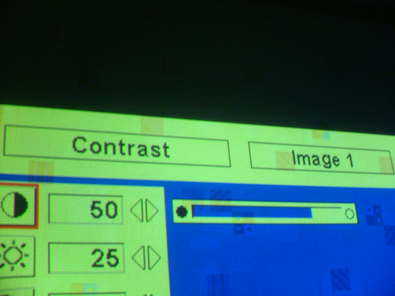

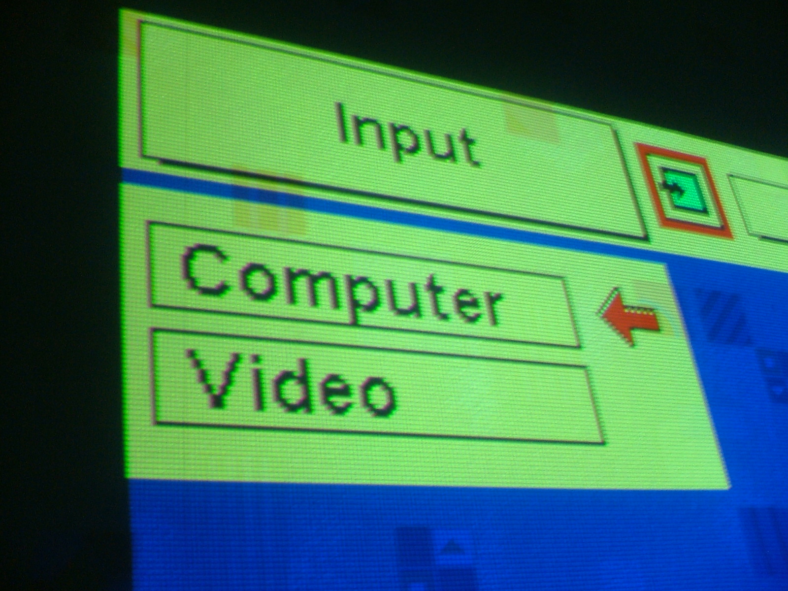

    Jeszcze fotki rzucanego obrazu. Przed regulacją -->

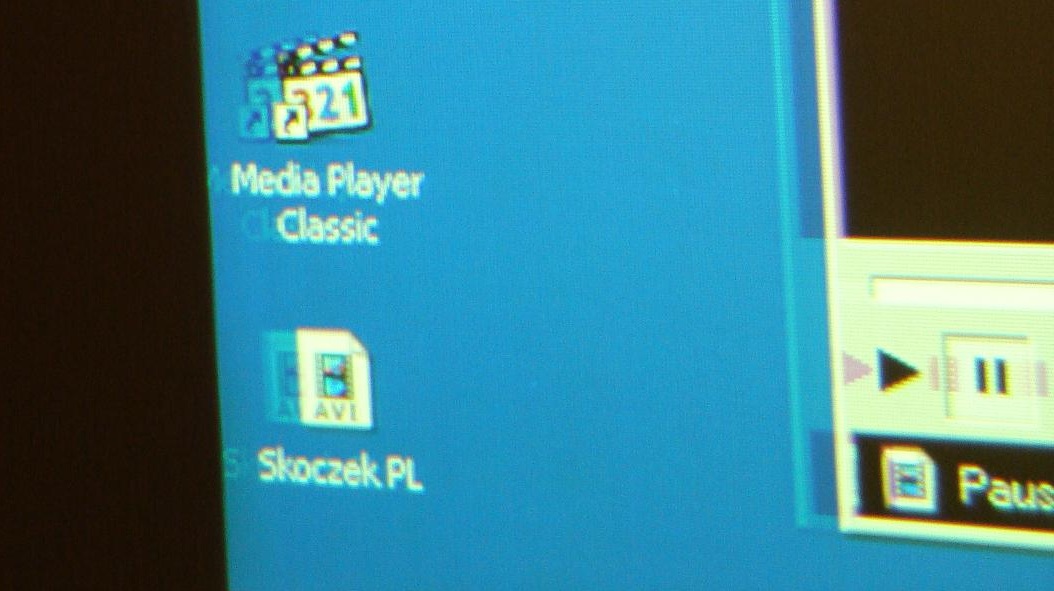

    Po regulacji -->
    Przepraszam za jakość, ale obraz wyświetlany jest na zieloną tapetę w kwadratowe wzorki. Mam nadzieje że pomogłem. Pozdrawiam

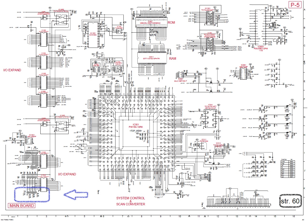

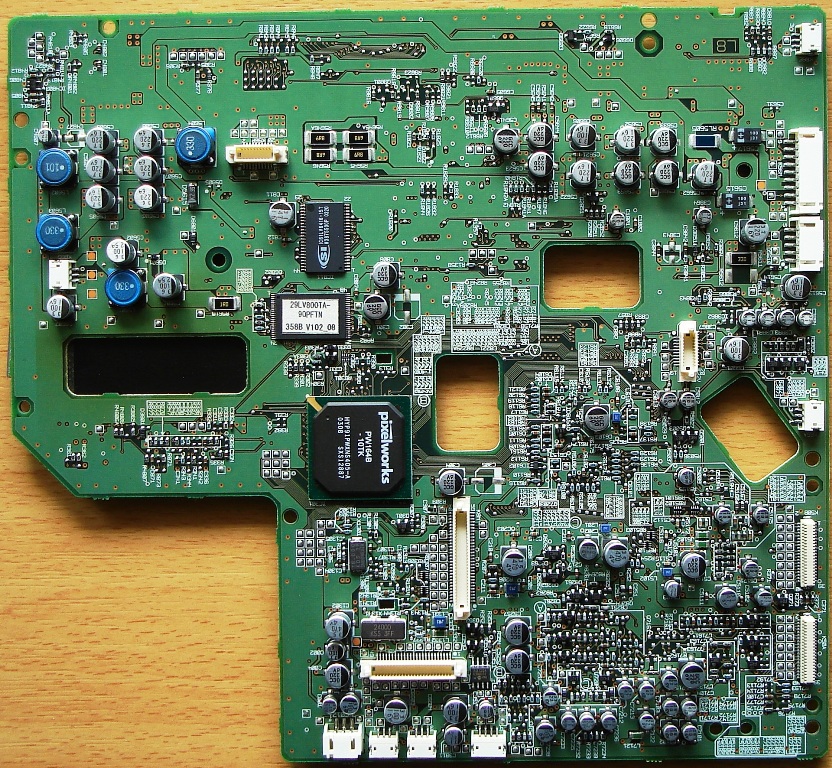

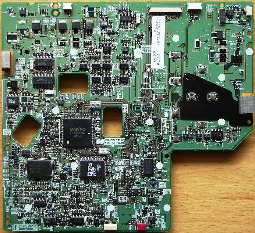

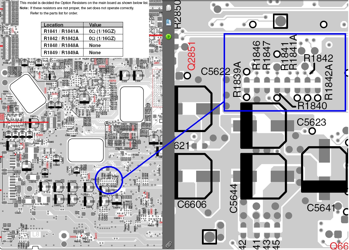

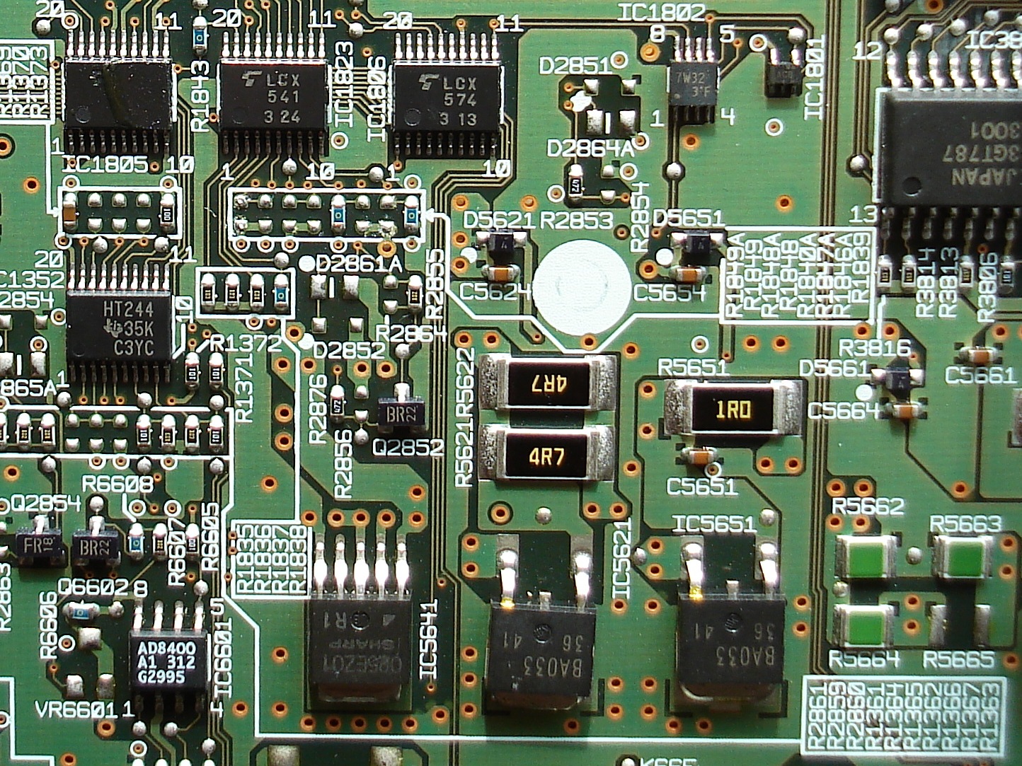

    Opisana wyżej płyta główna jest "podobna" do tej, która znajduje się w modelu Sanyo PLC XW20, niestety instrukcji serwisowej dla modelu Sanyo PLC-SE10 nie mogę znaleźć ani w internecie ani u nas na forum a chciałbym porównać czy miejsce do którego dostawiany jest rezystor pokrywa się z tym z załączonych zdjęć:
    Obszar, który wygląda "podobnie" jak i opis z service manual'a dla tego modelu, który należy sprawdzić czy pokrywa się z podanymi wartościami znajduje się dokładnie tu:
    Czy próba naprawy może być identyczna jak w przypadku PLC-SE10 ?
    Jeśli tak, to na których obwodach "założyć" regulację biorąc pod uwagę stan wyświetlanego obrazu jak z załącznika ?

    Mam ten sam problem, wlutowałem też potencjometr i obraz się trochę poprawił, jednak nie wyeliminowało to do końca problemu. Sprawdzę jeszcze te kondensatory bo od tego ciepła faktycznie mógł któryś wyschnąć. Jeśli potrzebuje ktoś Serwis manual do tego modelu to posiadam. pisać na GG 3515496.

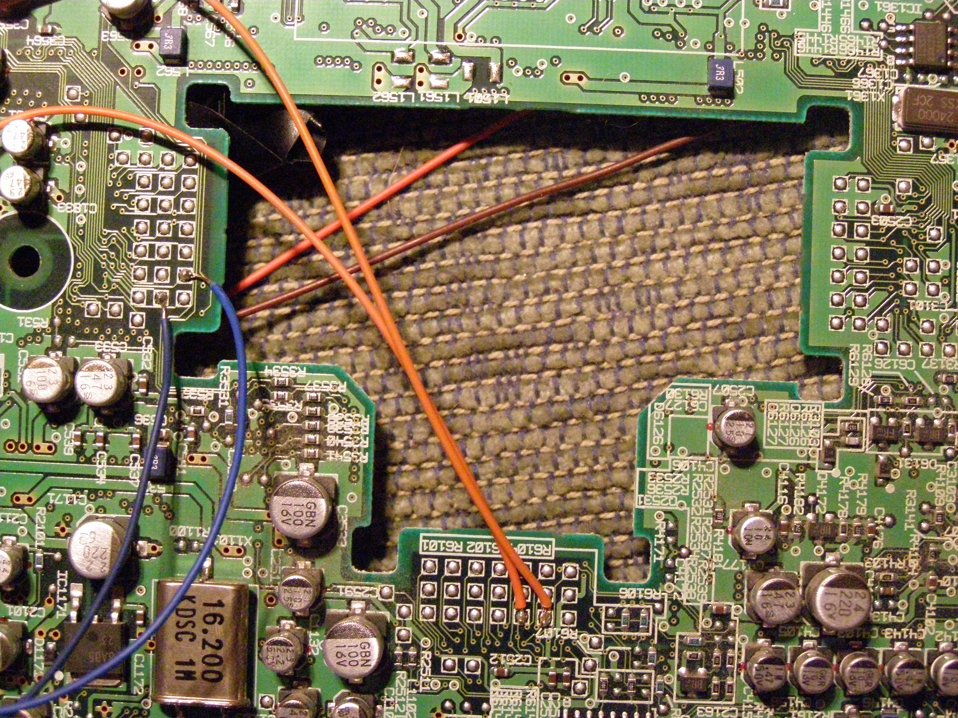

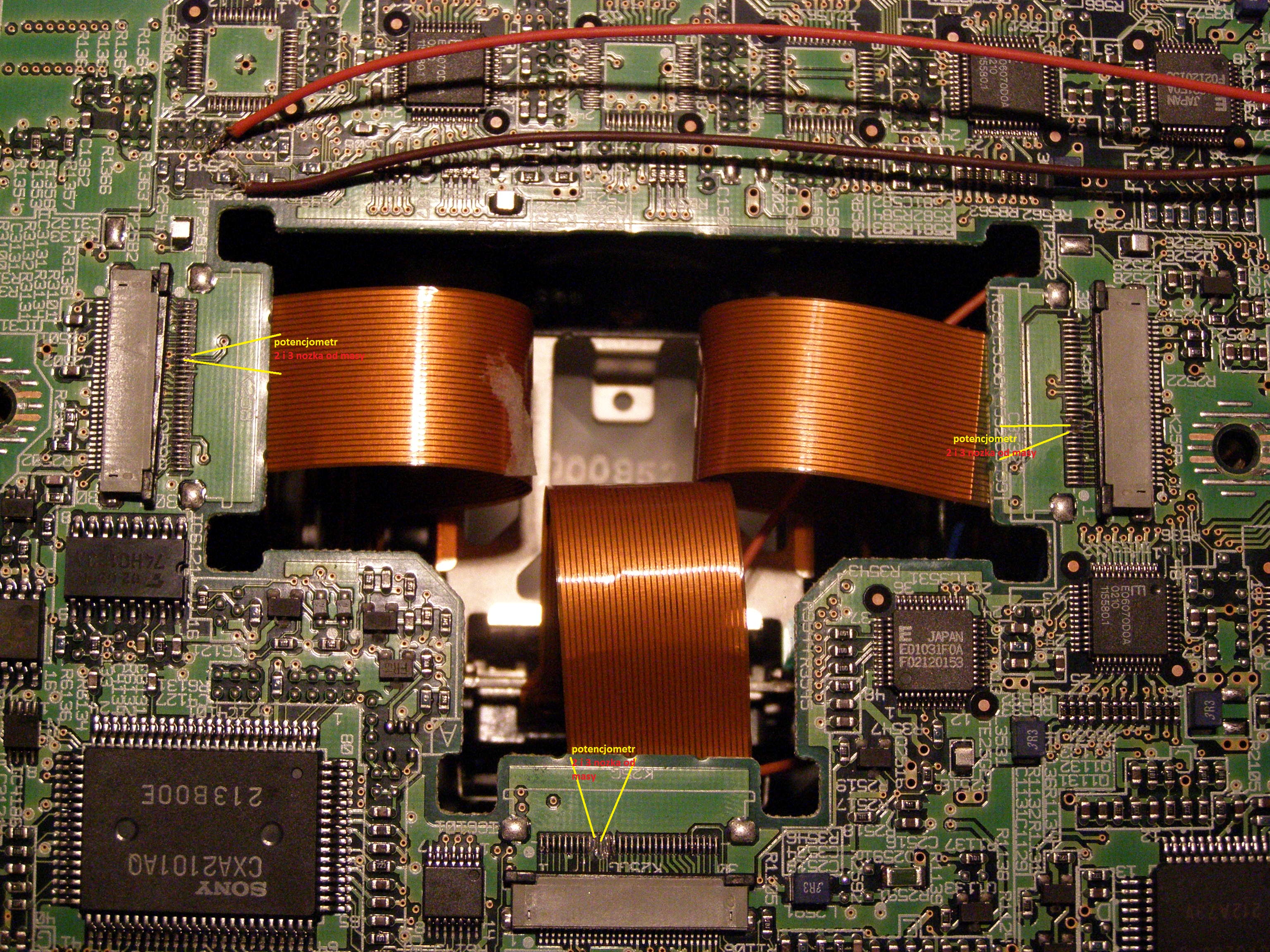

    rozwiązałem problem lutując trzy potencjometry dla każdego koloru po jednym obraz poprawił się o 100 procent.
    Oto zdjęcia gdzie lutować.
  • #18 14706498
    fw6666
    Posty: 38
    Odkopie nieco temat.
    Patent z potencjometrem sprawdził się też u mnie.
    Miałem czerwone, pionowe pasy które zniknęły po ustawieniu 140ohm na potencjometrze.
    Został tylko jeden pas na lewym skraju ekranu.
    Przy ustawieniu mniejszego lub większego oporu, pojawia się więcej pasów.
    Natomiast przez przypadek zauważyłem, że kiedy podpinam do potencjometru mój multimetr (żeby zmierzyć ustawiony opór), to ten pas znika.
    Wystarczy jedną sondą dotknąć jednej nogi potencjometru.
    Co moge wlutować na stałe, żeby zadziałało jak ten multimetr?
