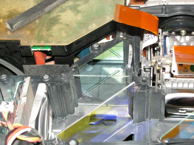

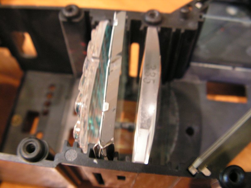

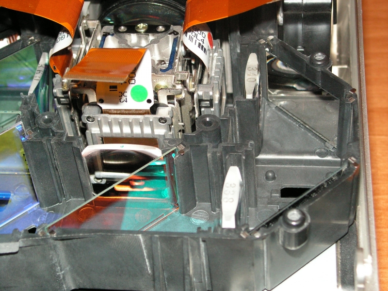

    W wyniku czyszczenia, mojego pośpiechu i roztargnienia nie zaznaczyłem sobie ustawienia elementów optycznych w w/w projektorze. Raz już go złożyłem, ale obraz nie jest taki jaki powinien być. Nie chcę go już kilkakrotnie składać i rozkładać (przez metodę prób i błędów), bo obawiam się, że w którymś momencie coś zepsuję. Poniżej zdjęcia aktualnie ustawionych elementów. Proszę o pomoc i wskazanie źle ustawionych elementów.

    Nie widzę wyraźnie, ale wydaje mi się, że wszystkie soczewki są w odwrotną stronę. Poodwracaj tak aby wypukłym było w stronę światła (lampy).

    Dzięki za podpowiedzi. Głównie chodzi mi o soczewki pierwsze od strony lampy (wspólne) i o tą blaszkę, bo po montowaniu widać, że nie pasuje jak inne części w danym miejscu, choć zamknąć pokrywę się da. Natomiast jeśli chodzi o filtry to myślę, że ich miejsca są na 100% dobrze.

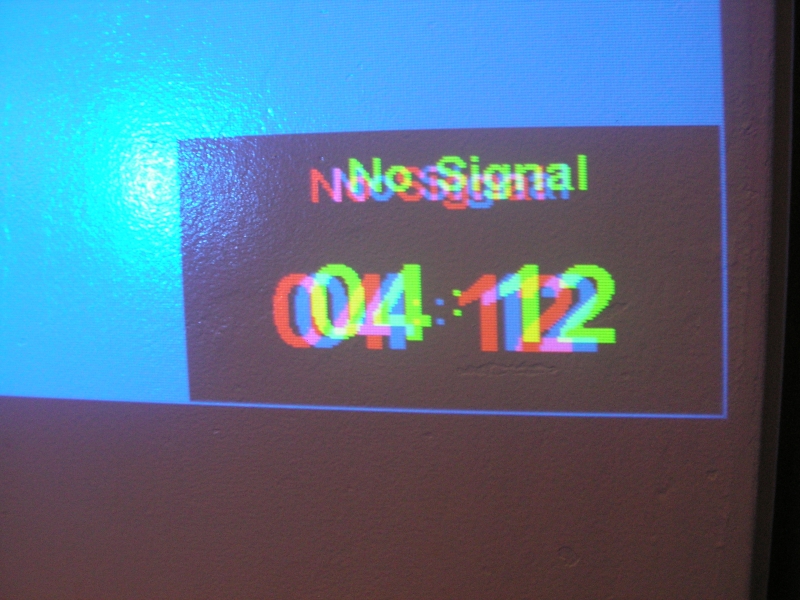

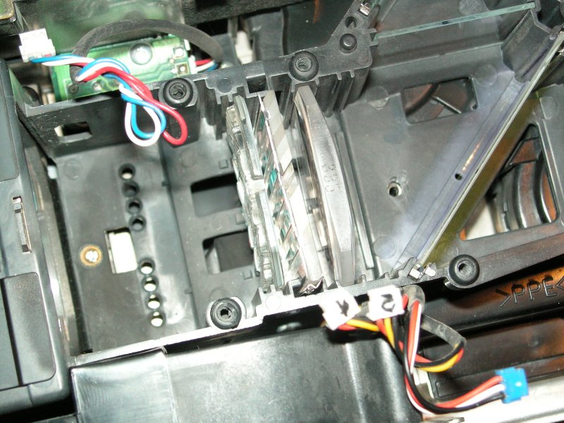

    Złożyłem ponownie wg zaleceń. Efekt ten sam, czyli nie nakładają się kolory RGB:

    Mi to wygląda na krzywo przykręcony pryzmat z matrycami.

    Jak dla mnie to może to być też spowodowane faktem, że promień wpada na matrycę pod złym kątem. Jesteś pewien, że prawidłowo włożyłeś lustra? W szczególności chodzi o to czy blaszki unieruchamiające lustra są po dobrej stronie. Zawsze też możesz spróbować poruszać delikatnie głowicą z matrycami przy włączonym projektorze i sprawdzić jak się zachowuje obraz - może to cię naprowadzi na rozwiązanie.

    Przerabiałem temat z tym projektorem. Też odkręciłem matryce do wyczyszczenia a potem przeczytałem service manual - mądry Polak...
    Ale - da się to naprawić.
    Ja zrobiłem tak.
    Każdą matrycę odkręciłem od pryzmatu (4 czarne śrubki). Rozwierciłem te 4 otwory w rogach matryc na nieco większe aby powiększyć zakres regulacji. Na śrubki założyłem sprężynki dociskowe (krótkie - przycięte na ok 2 zwoje - ponieważ śrubki są krótkie i nie ma miejsca). Potem śrubkami wraz ze sprężynkami przykręciłem matryce nie dokręcając mocno. W zasadzie załapywałem śrubki na ok pół obrotu. Dzięki temu zabiegowi matryce można przesuwać w wystarczającym zakresie.
    Potem zamontowałem wszystko. Ale odkleiłem jeszcze tę czarną folię aby po zamontowaniu płyty głównej mieć dostęp do matryc.
    Włączyłem projektor, wyświetliłem obraz testowy (biała kratka na czarnym tle).
    Do pozycjonowania używałem cienkiego śrubokręta i malutkiego haczyka (coś w rodzaju szydełka).
    Przy pomocy tych dwóch narzędzi ustawiłem zbieżność w ok 15 - 20 min.
    Potem lakierem kapnąłem w okolicach dwóch górnych śrubek przy każdej matrycy aby na stałe zablokować matryce. I Volia - projektor wyświetla jak nowy!
