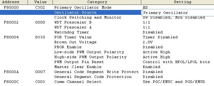

    Bity konfiguracyjne:
    dsPIC 30F4012 MPLAB IDE v8.10 Compilator HITECH 9.60

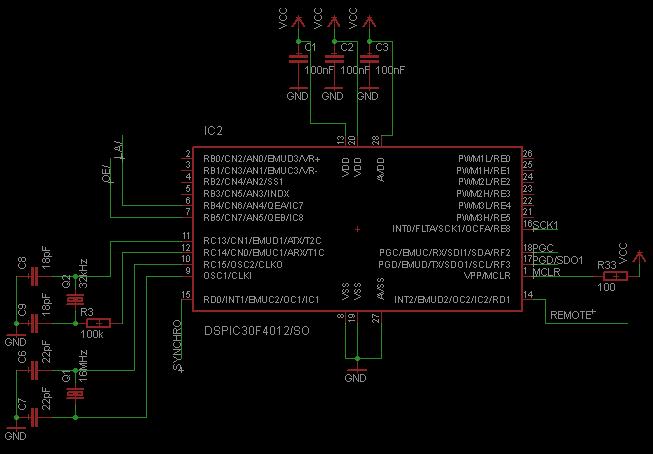

    Schemat połączenia układu:
    Do Portu RB0 podłączona dioda LED przez 100 ohmowy opornik w celu sprawdzenia poprawności działania układu.
    A teraz problem:
    Po Rebuldzie. W trybie pracy "RUN" na Debugerrze program działa bez zarzutu, przy przełączeniu na programmer i wrzuceniu na uP oraz Verify target device memory i wyjęciu konektora debuggera dioda pali się ciągle.
    Sprawdziłem na nowym mikrokontrolerze i działa identycznie...
    Proszę o pomoc co może być przyczyną i jak to naprawić najlepiej bez zmiany kompilatora. Zależy mi na czasie i nie chcę z tego powodu zmieniać ani kompilatora ani typu mikrokontrolera ponieważ mam cały zmontowany układ, stąd te pytanie.

    1. Jak nie korzystasz z przerwań to ustaw GIE=0;
    2. przykładowe ustawienia działające
    #include <dspic30f2010.h>
    * Configuration Bits
    //_FOSC(CSW_FSCM_OFF & FRC_PLL8); /* Fast RC with PLLx8 = 16MIP Clock Mon/Switch OFF */
    _FOSC(CSW_FSCM_OFF & XT_PLL8); /* 8MHz Crystal with PLLx8 = 16 MIP */
    _FWDT(WDT_OFF); /* Watch dog Timer OFF */
    _FBORPOR(PBOR_OFF & MCLR_EN); /* Brown Out OFF, MCLR Enabled */
    _FGS(CODE_PROT_OFF); /* Code Protect OFF */
    int main(void)
    OSCCON=0x3300; /* Select Primary Oscillator */
    /* Set up I/O Port */
    ADPCFG=0xFFFF; /* Analog ports as Digital I/O */
    TRISB=0x0000; /* Port B output Data as well as serial port */
    LATB=0x0000; /* Initial Value of 0 */
    /* Main Program Loop */
    while(1)
    RB0=!RB0;
    // waitms(500) ; funkcja w odrębnym pliku w google delay.h dla dspic
    //tutaj wait twój

    Ocena: 2
    Trafiłeś! Co prawda każdy kto na przyszłość będzie miał podobny problem pod Hitech-em będzie musiał zmienić sekcję Configuration Bits czyli albo zakomentować i ustawić bity ręcznie w sekcji Conifguration Bits dostępnej przez MPLAB-a albo programowo zgodnie z manualem kompilatora. Bardzo dziękuję za pomoc.
