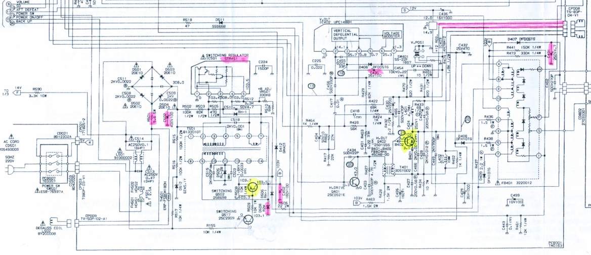

    Tv Otake Color 513 , model z kineskopem z grubą szyjką (Orion DPY)
    w trybie czuwania dochodzi do awarii ( nie natychmiast), odbiornika nie można powtórnie załączyć. Świeci dioda Stand-BY, w chwili próby wywołania z trybu czuwania pilotem mignie wyświetlacz nr kanału i jest natychmiastowy powrót do sygnalizacji stanu czuwania.
    Zdiagnozowałem uszkodzenie:
    R501- 5,6Ω/5W
    IC501 - STR451
    D508 - R2M
    dodatkowo wymieniłem:
    C502 - 100µ/400V
    C452 - 100µ/160V
    C431 - 4,7µ/250V
    C435 - 100µ/35V
    sprawdzone elementy:
    Q502 - ok
    Q517 - ok
    Q402 - ok
    D136 - ok
    cewki odchylania - ok
    Po wymianie uszkodzonych elementów j.w. awaria się powtórzyła (godzina lub dwie w trybie Stand-By).

    C452, IC502 - pomyliłem się przy przepisywaniu
    C431 - wartości prawidłowe
    Poprawiłem

    Jeśli to ten Orion, którego masz schemat, to w st-by zasilacz na STR451 zdaje się nie pracuje? Przynajmniej nie powinien. Jeśli uszkadza się w st-by, to masz godzinę lub nawet więcej na sprawdzenie, co z nim jest nie tak.

    Przyczyną uszkodzenia zasilacza był kondensator C518 - 1nF/2kV.
