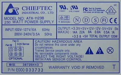

    Witam Kolegów.
    Naprawiam amatorsko zasilacz Chieftec model: ATX 1123B 230WZ dotychczasowych pomiarów wynika uszkodzenie w układzie scalonym LS168A Proszę o pomoc w określeniu położenia wyprowadzeń wzmacniaczy op. wewnątrz układu scalonego LS168A. Przwdopodobnie w środku są jakieś części wspólne ew. dodatkowe trazystory, a każda informacja mile widziana.
    Z góry dziękuję.
    Poprawiłem TONI_2003.

    Układ scalony Enhance LS168A-3 jeszcze nigdy nie miałem uszkodzony, a zatem szukaj raczej gdzie indziej, a dodam, że model spotykany jako ATX 1123B jest sygnowany przez dwie firmy: ENLIGHT Corporation, oraz Chieftec .
    Pozdrawiam Brać lutującą. :D

    Sygnał nieprawidłowości wychodzi z pinu 14 tego układu scalonego LS168A, ale trudno jednak coś analizować nie znając szczegółów układu. Mam już ok. 50% zrysowanego schematu tego zasilacza. Jeżeli masz fragment schematu w obrębie gałęzi napięcia +3,3V oraz wzmacniacza magnetycznego (stabilizatora 3,3V) - polecam się, a przetwornica pomocnicza - OK.
