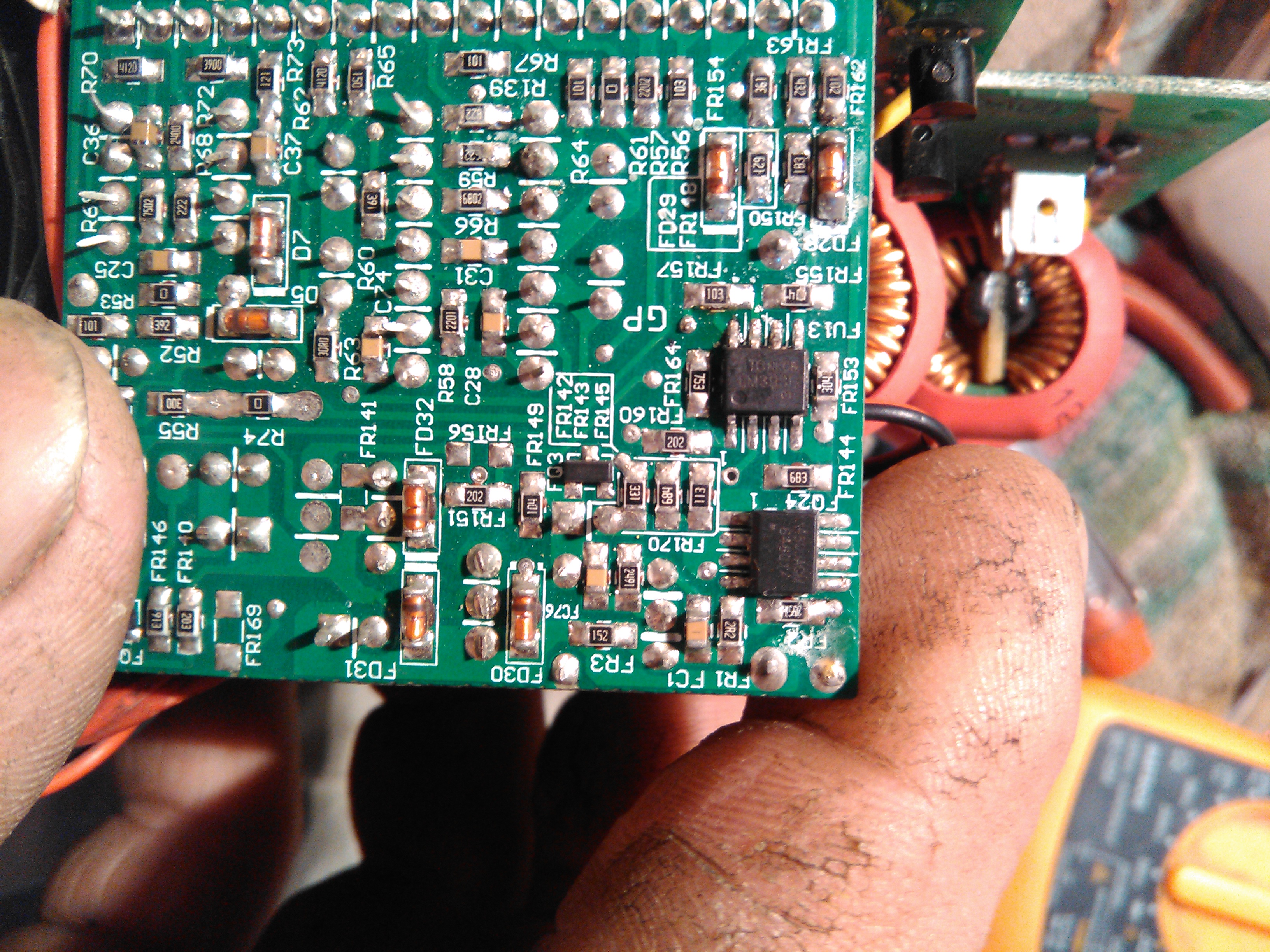

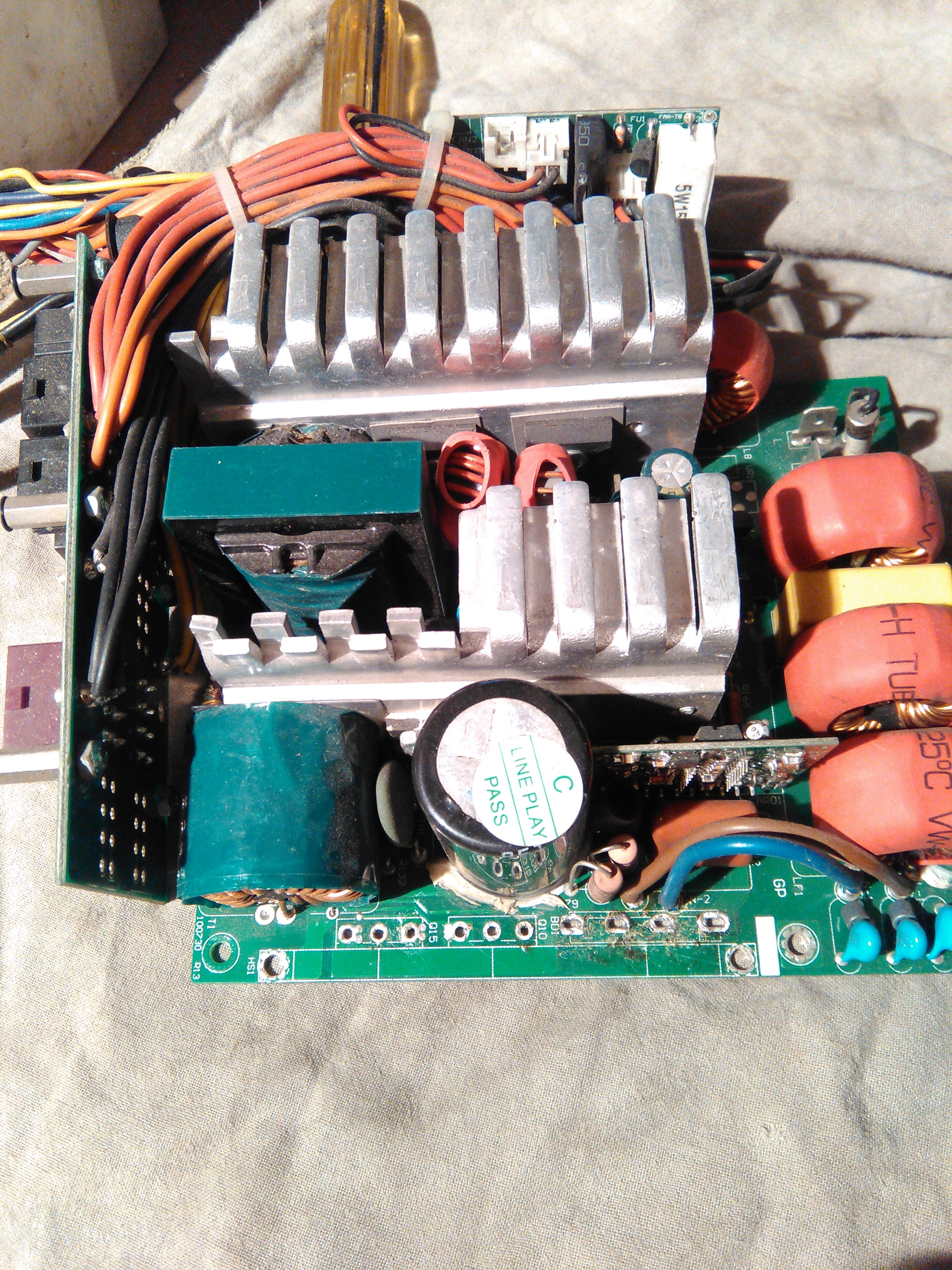

    Chieftec model: CFT-650-14CS-uległ zwarciu w wyniku przepięcia w sieci.

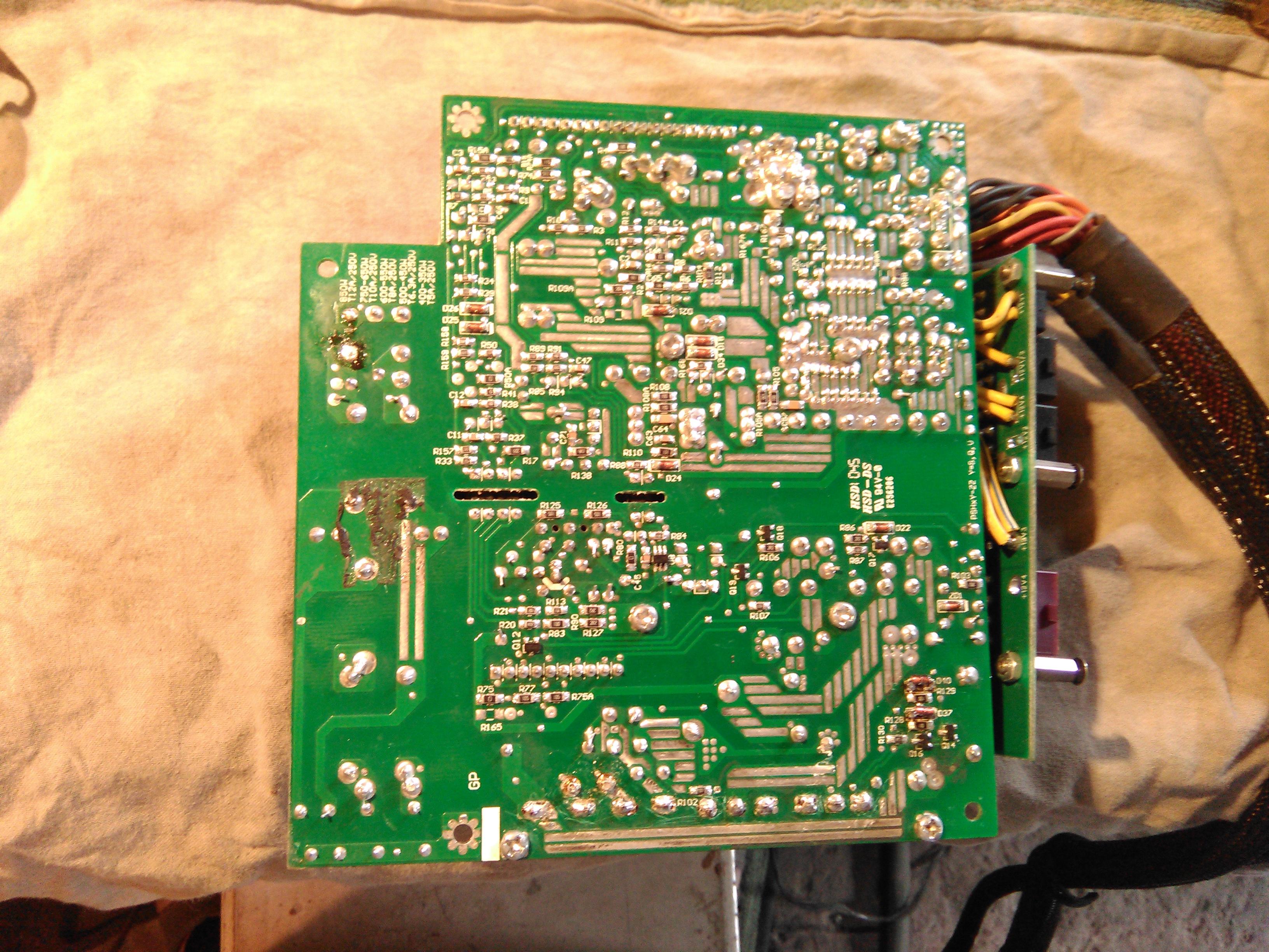

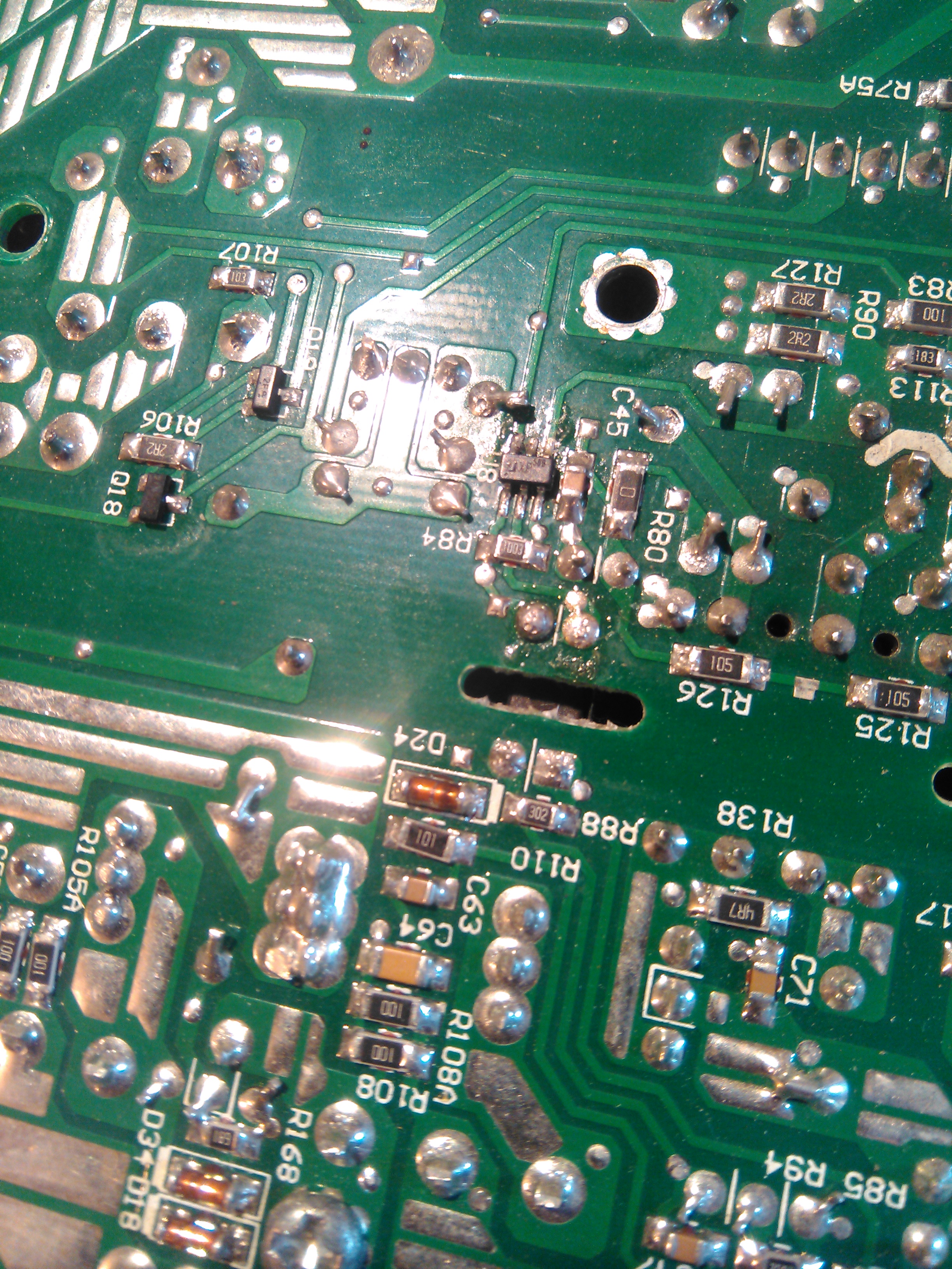

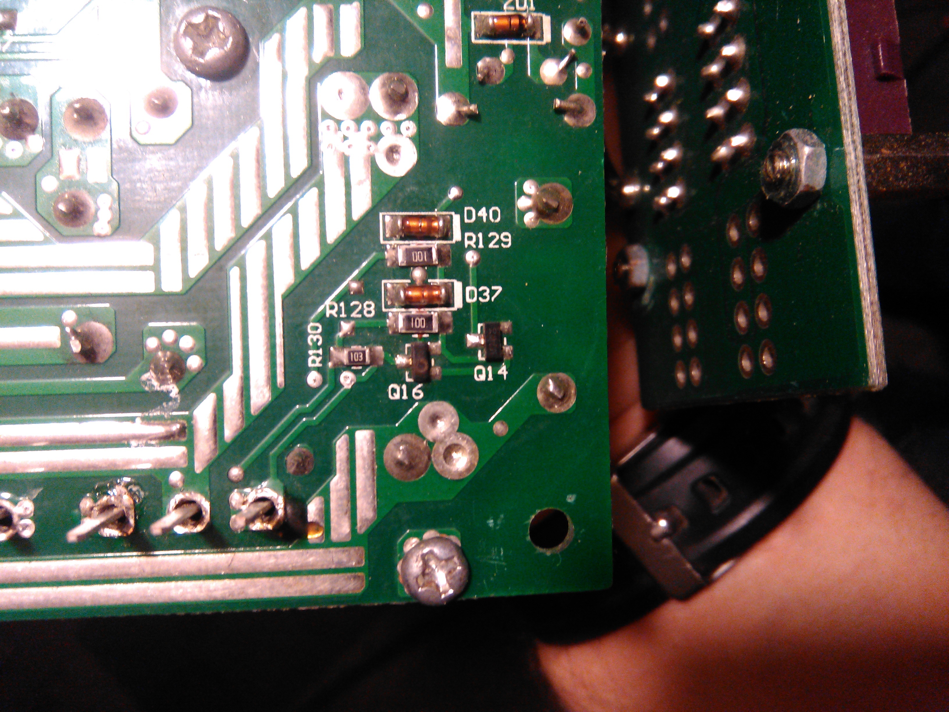

    Posiadam zasilacz Chieftec CFT-650-14CS który uległ zwarciu, przypuszczam w wyniku przepięcia w sieci. Zwarte były tranzystory Q-15, Q-10, Q-16, Q-14, Mostek Graetza, dioda D-37 i bezpiecznik 10A.
    Tranzystory Q-10 i Q-15 to W14NK50Z zastosowałem W20NK50Z
    Q-16 - 1P zastosowałem SMBT 2222A
    Q-14 - MJW 04 zastosowałem SMBT 2907A
    D-37 zastosowałem 1N4148 wymieniłem obie D-37 i D-40.
    Niestety po wymianie tych części zasilacz nie ruszył. Podczas uruchamiania przez pomyłkę połączyłem przewód szary z masą i nie wiem czy dodatkowo czegoś więcej nie uszkodziłem.
    Mierzyłem napięcie na kondensatorze elektrolitycznym głównym jest około 380V. Posprawdzałem pod względem możliwego zwarcia tranzystory i diody SMD na stronie wtórnej, jak również po stronie pierwotnej i nic nie znalazłem.
    Nie mam pojęcia co mogło jeszcze ulec uszkodzeniu i dodaję, że nie jestem zbyt zaawansowanym elektronikiem, ale jakieś tam ogólne pojęcie mam. Poniżej zamieszczam zdjęcia zasilacza. Schematu do mojego modelu nie znalazłem sugerowałem się schematem modelu CFT 600-CS, ale on chyba jest niepełny.
    Proszę o jakieś sugestie co sprawdzić lub który z modułów odpowiada pośrednio lub bezpośrednio za rozruch zasilacza i czy trzeba go uruchamiać pod obciążeniem.
    Za każde sugestie lub rady z góry dziękuję. Wiem że mógłbym go oddać do naprawy, ale z naprawy samemu satysfakcja jest nieporównywalnie większa.

    Pierwsze co sprawdź to czy jest napięcie 5V na linii 5VSB(stand-bay). Jest to fioletowy kabelek we wtyczce ATX. Sprawdź również czy dioda również na tej że linii nie ma zwarcia(przebicia).
    Czy sprawdziłeś tranzystory kluczujące? Przy przepięciach prawie zawsze padają jak muchy a razem z nimi gęsto często rezystory się zwierają(przewodzą z opornością 0 om) powodując jeszcze większe uszkodzenia.
    Do sprawdzenia na samym końcu transoptor.
    Najważniejsze jest jednak to czy jest napięcie na linii 5VSB bo od tego należy zacząć ;-)

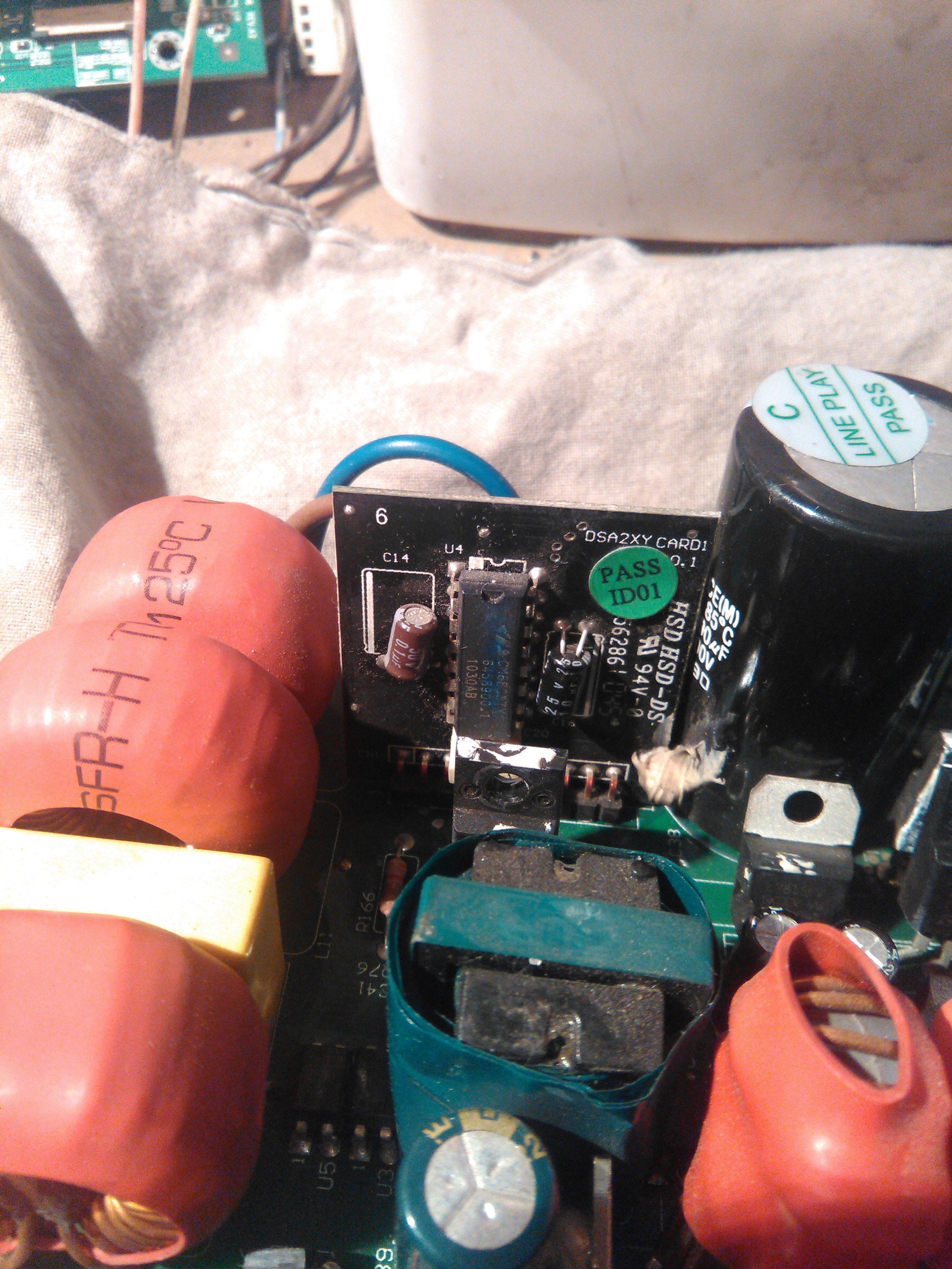

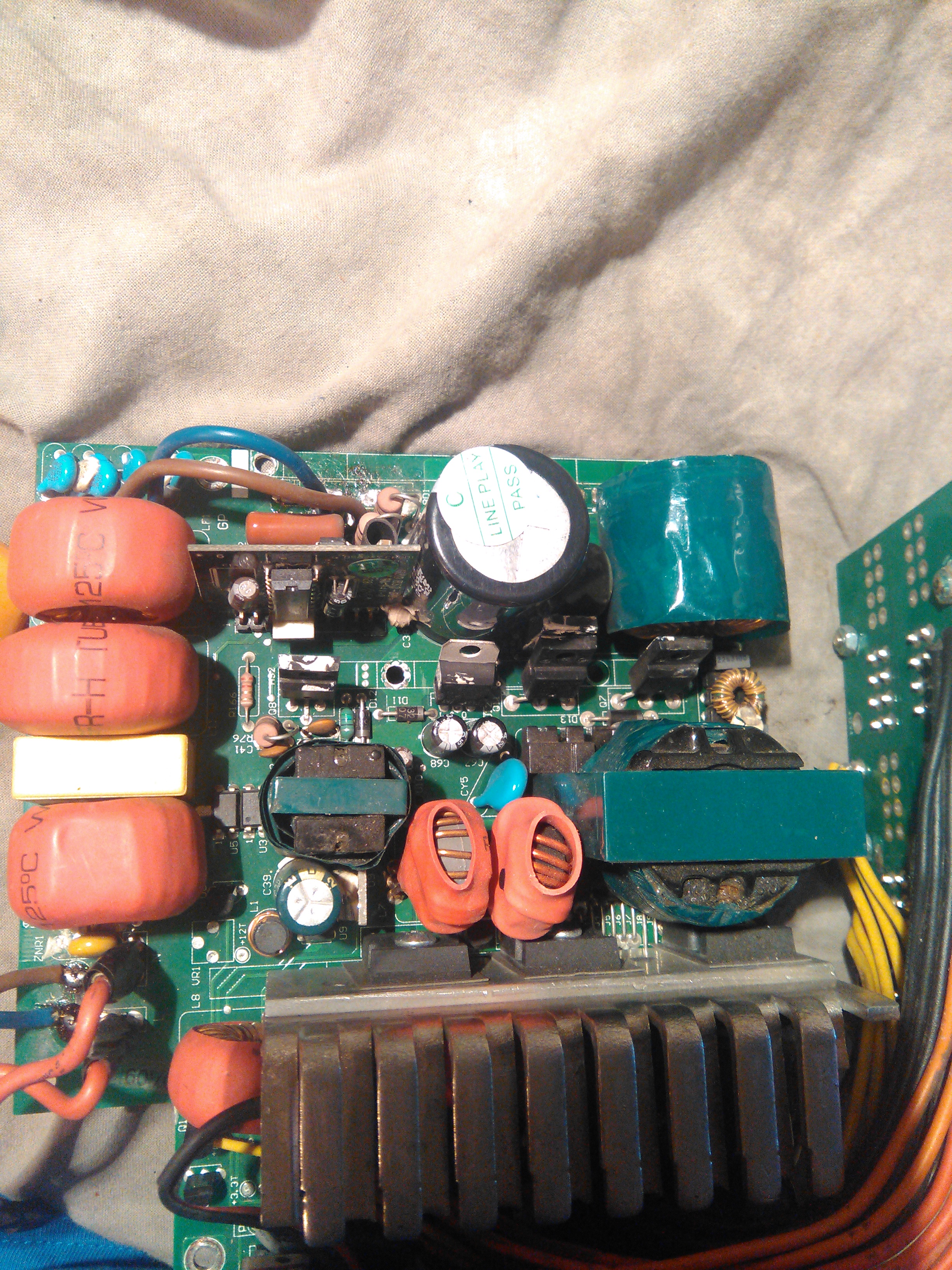

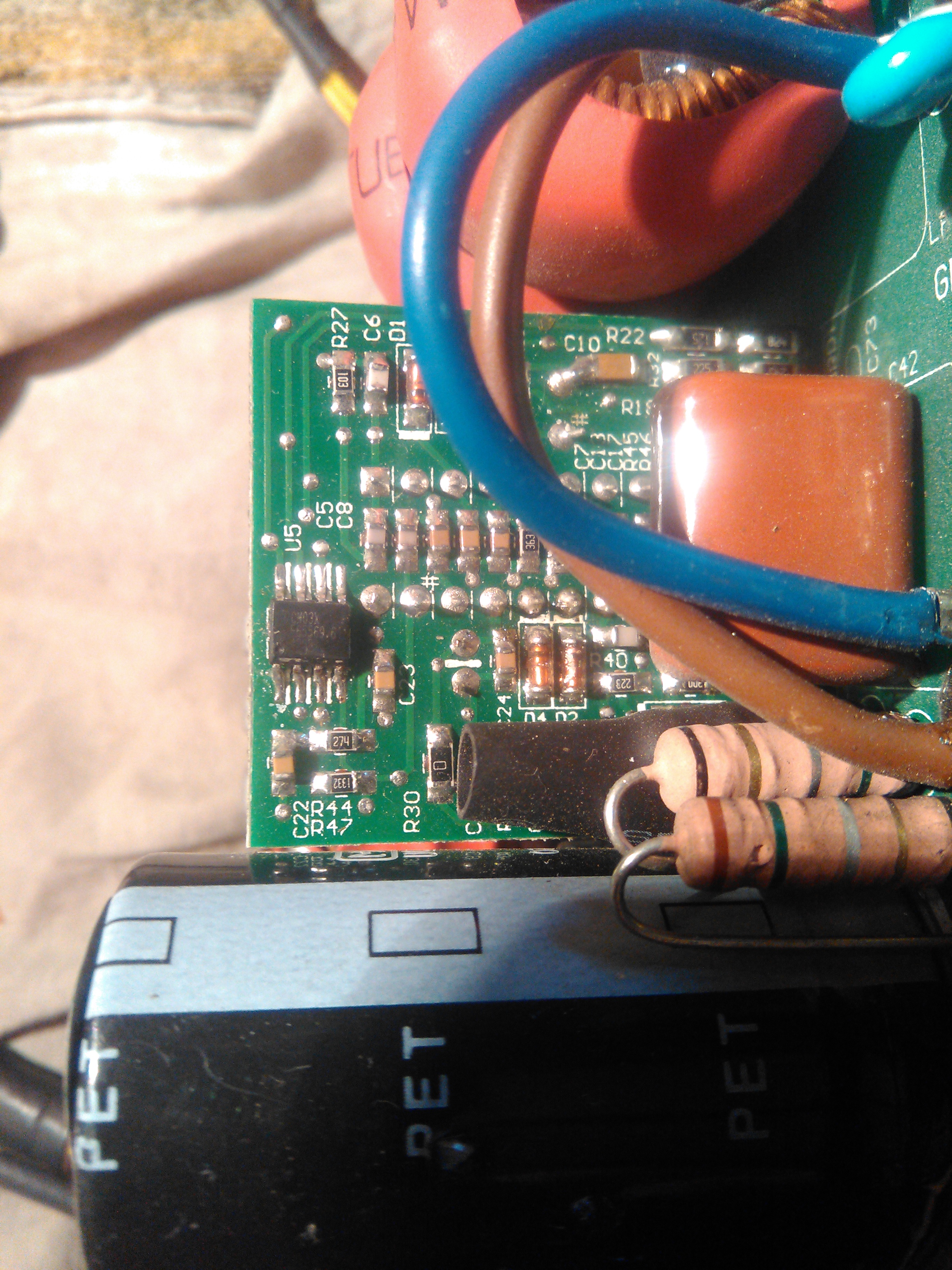

    Długo mnie nie było, ale miałem awarię w domu, a na dzień dzisiejszy sprawdziłem jak sugerował kolega Patafian tranzystory:
    Q8 - F2HNK60Z
    Q7 i Q11 - P14NK50ZFP
    oraz diodę na linii 5VSB, i żaden z tych podzespołów nie wykazuje zwarcia.
    Nie zamawiałem jeszcze tranzystorów których zepsułem W20NKW50Z i na razie nie umiem go uruchomić, ale miałbym do kolegów parę pytań. Gdyby teoretycznie nie byłoby napięcia na linii 5VSB które z tych podzespołów zasilacza mogłyby ulec uszkodzeniu?
    Skoro przetwornica PWM u mnie U8 - XP-508 lub 608 ciężko odczytać, a wyczytałem na forum, że to LD 7535 (czy mogę zastosować SG 6859A), a pytam bo na TME mają tylko ten. Czy układ APFC na układzie CM6800TX czy jakiś inny układ scalony?
    Z góry dziękuję za każdą radę lub sugestie. Poniżej zamieszczam zdjęcia zasilacza.

    Czytaj jeden z kilku tematów o tym zasilaczu Link_ co to jest U8
    Uszkodzony był układ U8 (SG6848T), tranzystor kluczujący FQPF2N60C oraz rezystor bezpiecznikowy.
    Po wymianie tych elementów przetwornica wystartowała, jest napięcie 5VSB, oraz napięcie 15V.
