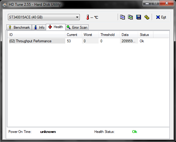

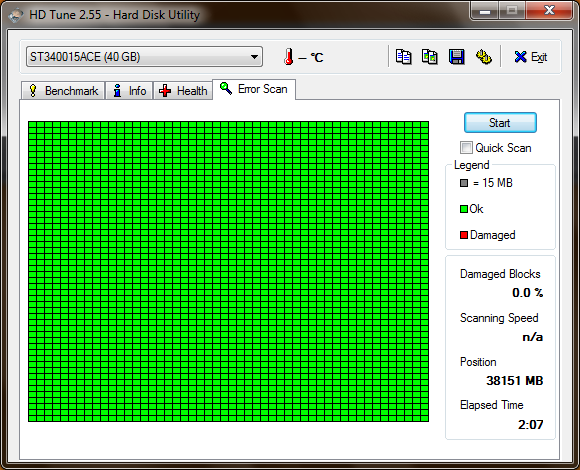

    Mam dysk 40 GB Seagate ST340015ACE, który dostałem od kumpla. Problem w tym, że instaluje system(Windows XP) i po skopiowaniu pierwszych plików i po restarcie komputera pisze:
    Błąd ładowania systemu
    Przebadałem go programem HDTune i wynik jest pozytywny ponieważ nie ma żadnych bad sector'ów oto dowód:
    Dysk Seagate ST340015ACE problem z zainstalowaniem systemu
    Ktoś mógłby mi pomóc i powiedzieć co jest grane?? Pozdrawiam

    Jaki dysk ma SMART?

    Zakładka HEALTH w HDTUNE.
    Teraz zobaczyłem że skanujesz na szybko. Jak ze zwykłym skanowaniem?

  • #6 8771376
    11111olo
    Posty: 13609
    Ocena: 795
    To skąd pewność że nie ma BAD SECTORS?
    Przeskanuj aby rozwiać wątpliwości.

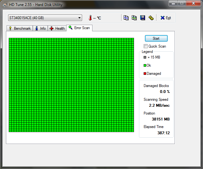

  • #7 8773378
    sieka16
    Posty: 87
    Ocena: 6
    Skanowanie normalne(widać ile trwało czasu) i brak Bad Sector'ów
  • #8 8773575
    11111olo
    Posty: 13609
    Ocena: 795
    No to fanie - ponad 6 godzin. Już teraz wiadomo że dysk jest do wymiany.

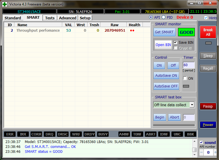

    sieka16
    Posty: 87
    Ocena: 6
    tu jest screen z:
    Victoria

  • #14 8780765
    11111olo
    Posty: 13609
    Ocena: 795
    Dysk ma ślimaczy transfer - co najmniej kilkanaście razy za wolno no i nie pokazuje SMART co świadczy o uszkodzeniu elektroniki.
