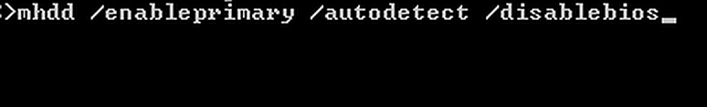

    MHDD ma często problemy z nowymi kontrolerami dysków.
    Spróbuj go uruchomić z przełącznikami:
    mhdd /enableprimary /autodetect
    możesz też dodać przełącznik:
    /disablebios

    Myślę, że nie ma co kombinować z MHDD (chociaż to najlepszy program).
    Przyczyna może być też zupełnie inna. MHDD z założenia nie obsługuje dysków ATA jako Slave i spotkałem się ze zjawiskiem, że czasem drugi kanał kontrolera SATA interpretował jako Slave.
    Miałem kiedyś na Forum przypadek, że radziłem przepięcie dysku na pierwszy kanał kontrolera SATA i dopiero MHDD zobaczył dysk.
    Ostatnio zajmowałem się dyskiem podpiętym do kontrolera Promise TX300 i w MHDD widniał na kanale 4 a w Victorii na 12. To są różnice w interpretacji sprzętowej :)
    Nie wiemy jak sprzętowo podpięty jest dysk i napęd optyczny. Jeżeli na pierwszym kanale jest optyczny a na drugim HDD, to zachowanie MHDD jest zgodne z założeniem twórców i tego nie da się obejść.
    Użyj alternatywnych programów i nie męcz się z kombinowaniem :)
