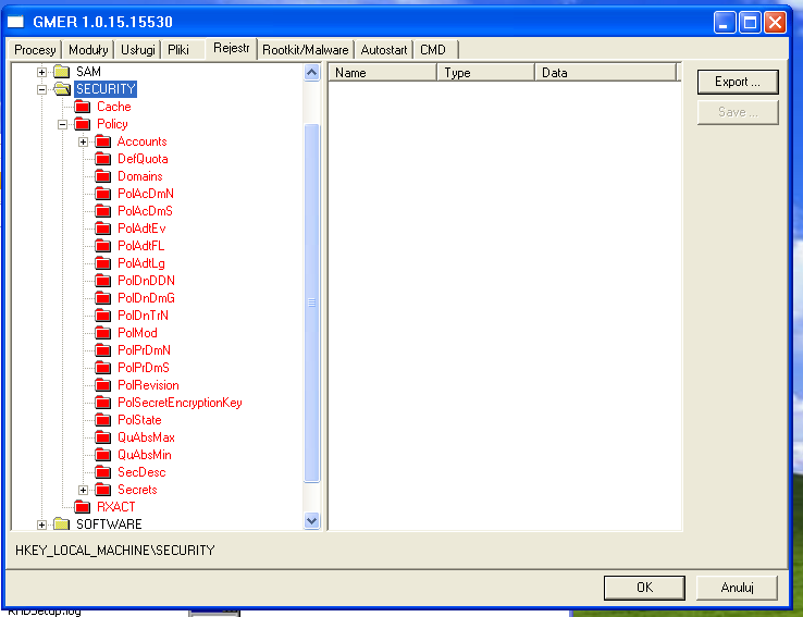

    A co oznaczają pliki zaznaczone na czerwono w GMER w zakładce rejestr? (załaczam screen)
    Znalazłem tez jakiś plik NircmdB.exe który na virustotal wychodzi na niebezpieczny (Trojan.Win32.Agent.33280.BY)
    No i jeszcze gdy probuje robic skan dr cureit wywala mi blue screen
    • aaa.jpg (1.2 MB) Musisz być zalogowany, aby pobrać ten załącznik.

    To, co pokazał GMER na czerwono _to nic nie oznacza; u mnie pokazuje tak samo na czerwono.
