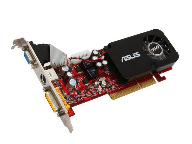

    Jeśli to Dell GX270 w obudowie desktop, jak ta:
    Wybór karty graficznej low-profile do Dell Optiplex GX260 z AGP 4x i zasilaczem 180W
    to prawdopodobnie masz zasilacz 210W.
    Zauważ że zasilacz nie jest standardowy więc nie ma właściwie możliwości podmiany go na inny niż oryginalny.
    Do obudowy typu desktop i USFF możesz użyć tylko kart AGP niskoprofilowych / low profile.
    Jedyną sensowną kartą tego typu jest ASUS AH3450 (Radeon HD3450).
    Karta występuje w dwóch wersjach:
    1. 256MB pamięci, złącza: DVI, VGA (na taśmie), TV-Out
    2 512MB pamięci, złącza: DVI, VGA (na taśmie), HDMI
    Obie te karty spisują się całkiem nieźle (używam kilku GX270), chyba nie ma nic silniejszego na niski profil.
    Karty są bardzo energooszczędne (u mnie chodzą na zasilaczu 160W - bez problemów), ale wymagają podłączenia dodatkowego zasilania na złącze typu MOLEX (jak w starych HDD, CD).
    Słabą stroną tych kart jest ich chłodzenie. Niewielki radiator i wentylator bez możliwości regulacji obrotów. Ponadto wentylator cechuje się małą żywotnością - u mnie w obu kartach się zatarł i musiałem wymienić na lepsze.
    W cenie jaką podałeś powinieneś bez problemu się zmieścić - proponuje szukać na aukcjach internetowych - nowe karty to już rzadkość.
    Obie karty mają wbudowany sprzętowy dekoder do filmów HD - dosyć kłopotliwy w konfiguracji ale jednak jest
