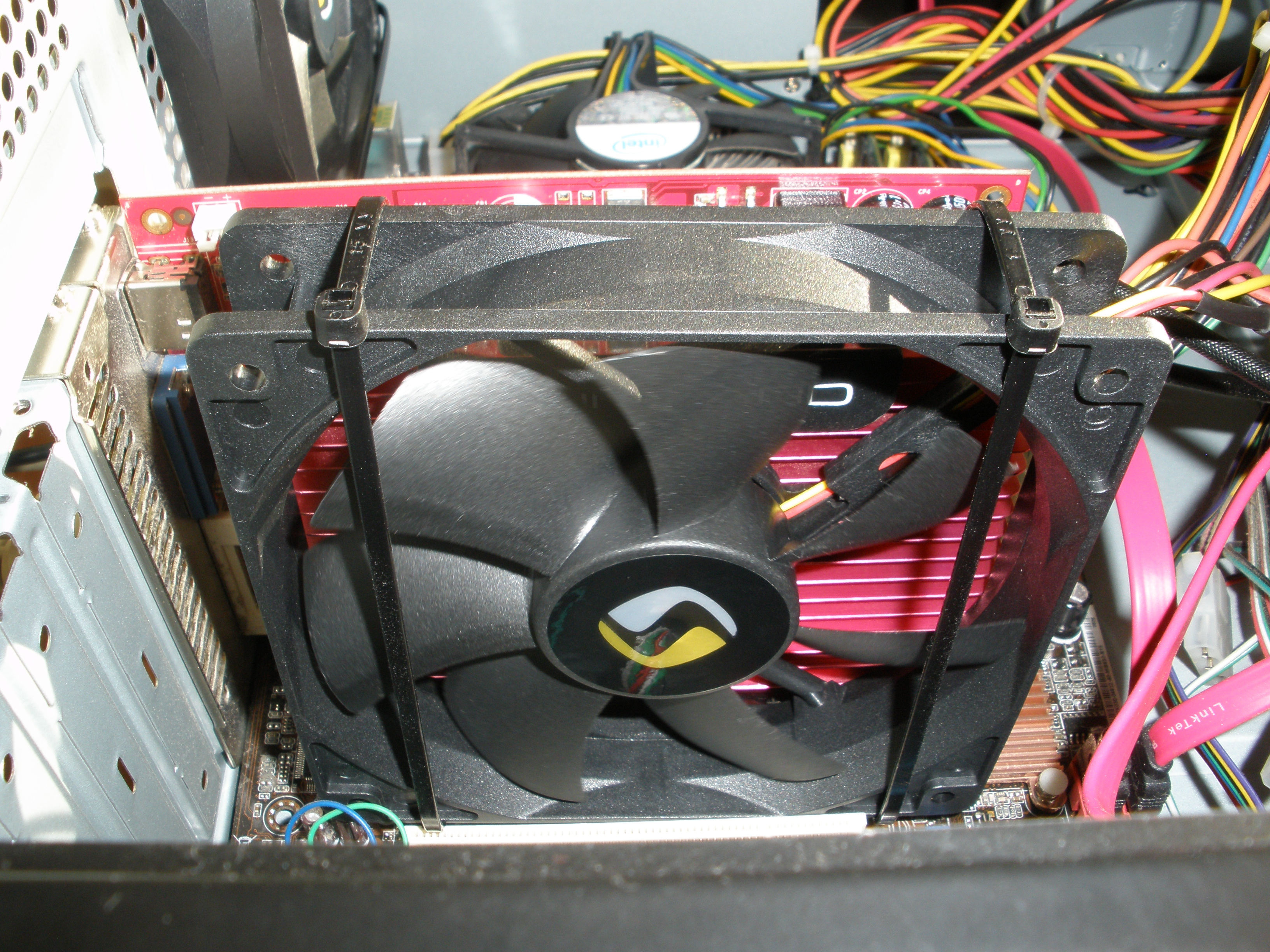

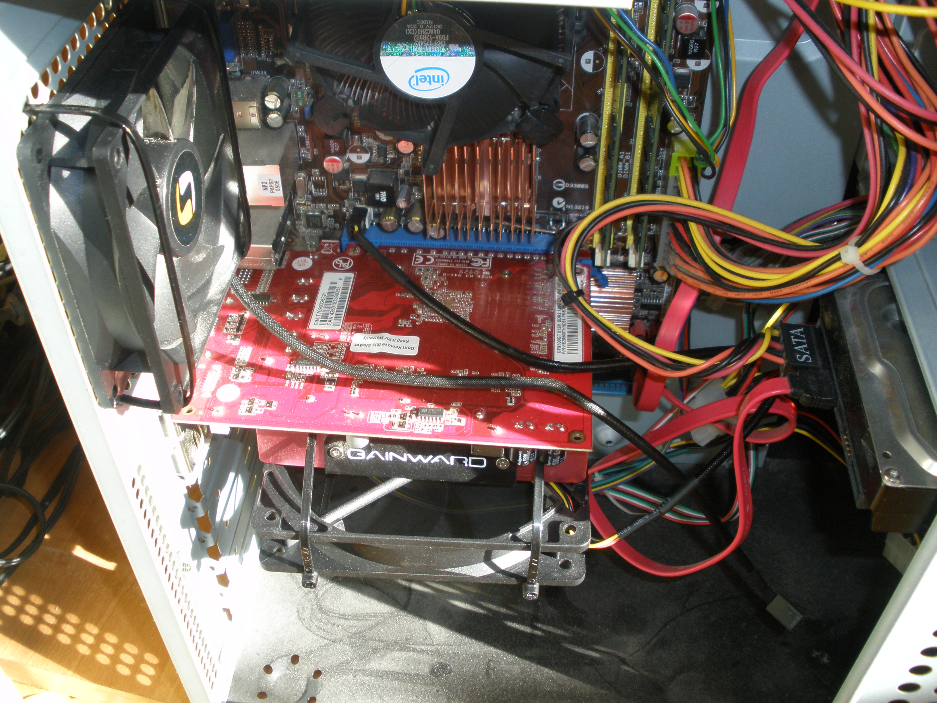

    Nie ma chyba przejściówek złącz kart graficznych...
    Jakie kupisz, ja bym nawet radził nawet bardziej kupić z pasywnym chłodzeniem i doczepić samemu wentylator na szybkozłączke (ja tam mam)
    Wszystko podejdzie.
    Karta jak i twoja płyta ma złącze PCI-Express.
    Tylko jest napisane że karty nisko-profilowe, więc może być problem z wentylatorem.
    Zobacz ile masz tam miejsca.
