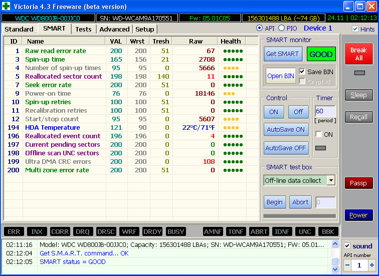

    Mam uszkodzony dysk, tzn. chodzi ale często się restartuje itd..
    Nie w tym rzecz, chodzi mi o jakiś program za pomocą którego będę mógł wydzielić uszkodzone sektory do jednego pliku.
    Z góry dziekuję za pomoc i pozdrawiam!

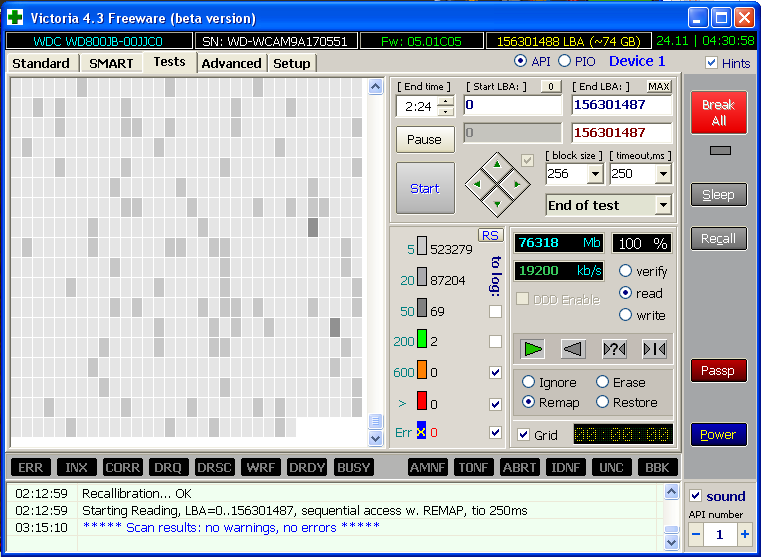

    1. Zabezpiecz dane na inny nośnik w razie W (chyba, że nie ważne).
    2. Za pomocą MHDD przeprowadź remapowanie.
    3. Potem skanowanie - jeśli nadal będą błędy odczytu, a uszkodzenia będą w kilku skupiskach to możesz je wydzielić partycjami.
    4. Jeśli nie - skandisk z opcją wykluczania uszkodzonych klastrów z użytku.
    5. Taki dysk tak czy tak nie jest pewien.

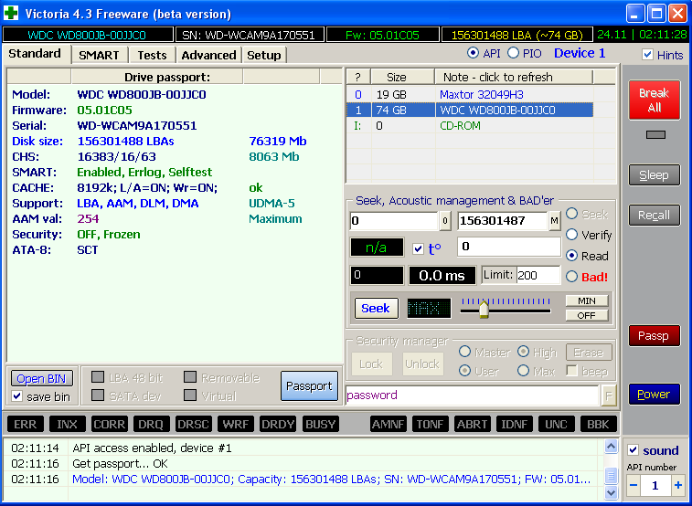

    Zrobię tak jak mówiłeś, ale najpierw wrzuce screeny z victorii, może coś pomogą.
    Dysk jest aktualnie uzywany i mam na nich pare cennych danych choć oczywiście skopiowanych na inne nośniki.
    Jutro wieczorkiem dam znać i pozdrawiam!
    EDIT:
    Screeny z Victorii:
    Program do wydzielenia uszkodzonych sektorów na dysku - jaki wybrać? Program do wydzielenia uszkodzonych sektorów na dysku - jaki wybrać? Program do wydzielenia uszkodzonych sektorów na dysku - jaki wybrać?
