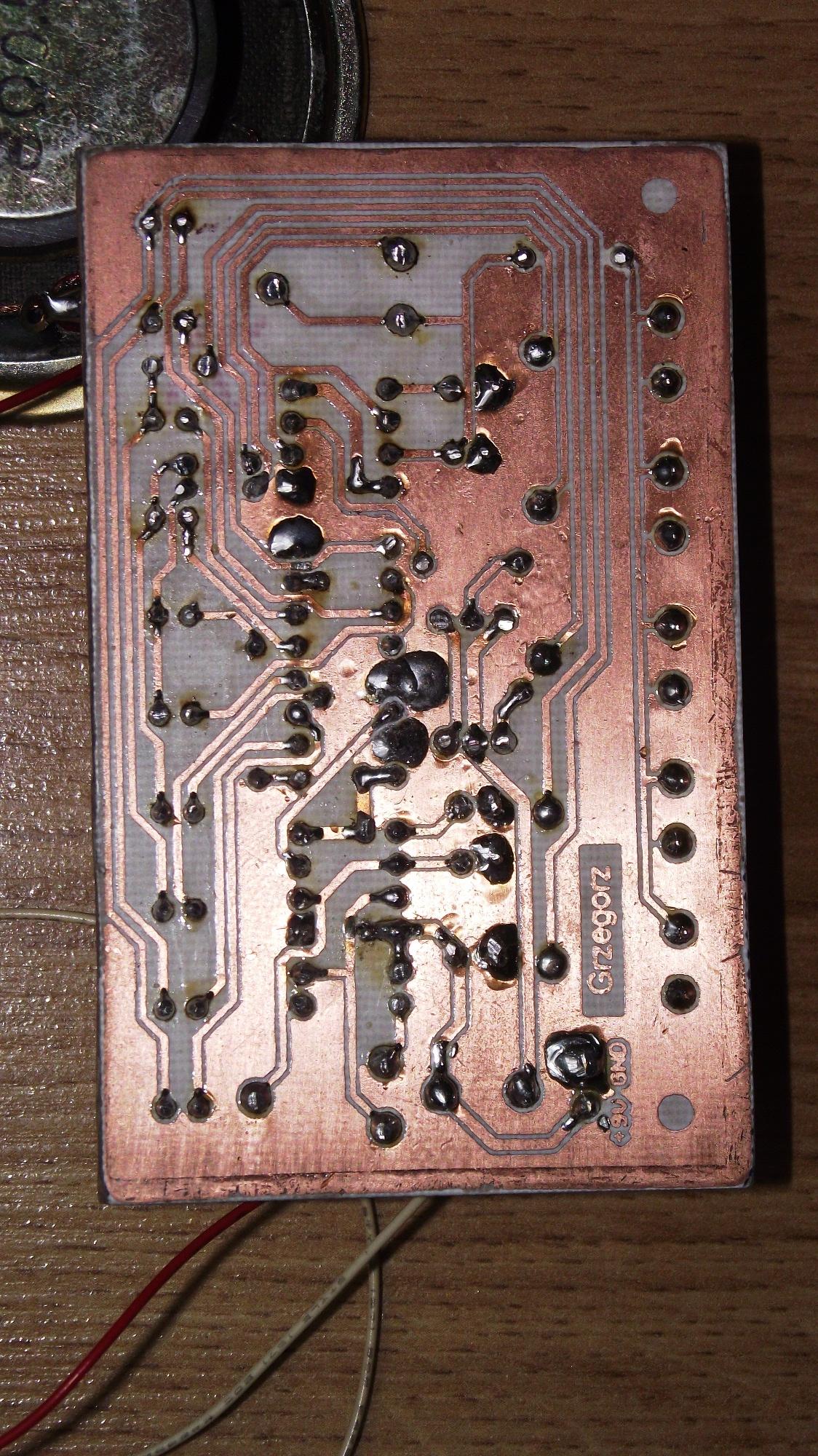

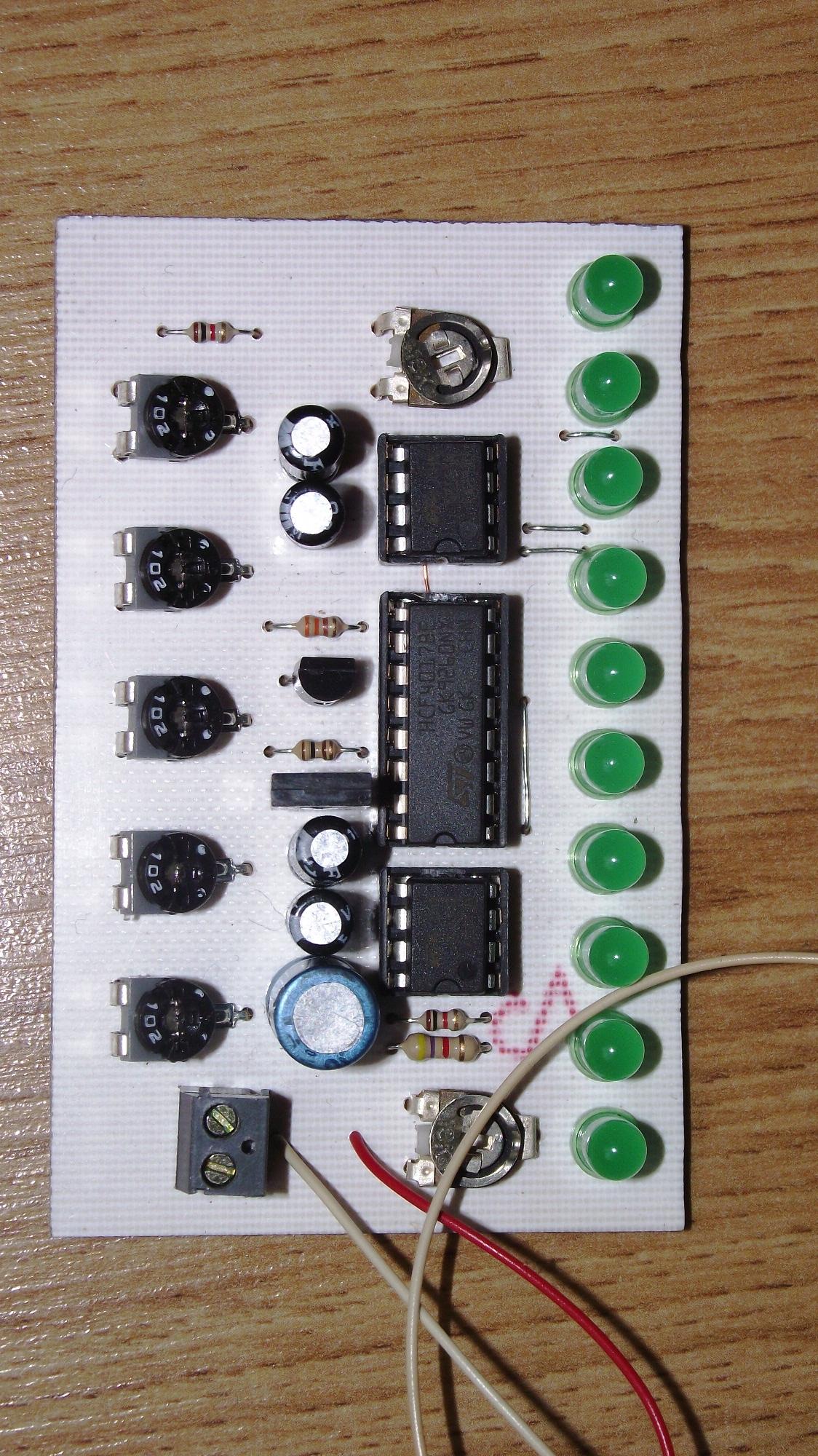

    Złożyłem pozytywkę ale nie wiedzieć, czemu nie działa tzn. gdzieś jest zwarcie. Przeanalizowałem dokładnie każdą ścieżkę i nic niby się nie "styka".
    Poniżej zdjęcia płytki.

    Nie wiem jakie metody stosujesz przy wykonywaniu i uruchamianiu układu, dlatego ciężko cokolwiek powiedzieć na temat niedziałania układu.
    Pierwsza zasada:
    Po zrobieniu płytki należy ją dokładnie sprawdzić wzrokowo (duże powiększenie).
    Następnie powinno się przelecieć po płytce miernikiem z zakresem sprawdzania ciągłości przewodów (sygnał dźwiękowy), aby wyeliminować możliwe, chociaż trudno zauważalne mikro zwarcia.
    Druga zasada:
    Nie lutuje się wszystkich części od razu, tylko dzieli się montowanie na pewne podgrupy funkcjonalne.
    Wtedy łatwiej panować nad postępem uruchamianego układu, jeżeli uruchamia się go etapami.
