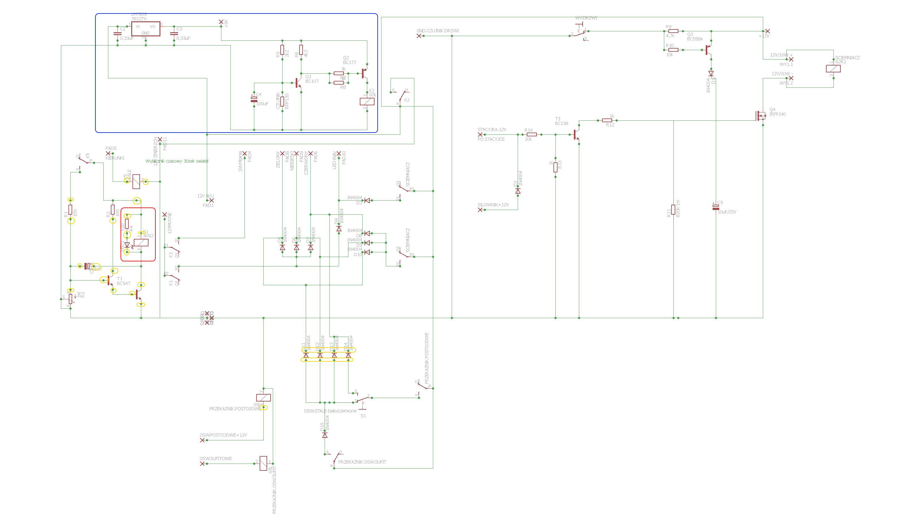

    Witam!
    Nie znam się dobrze jeszcze na projektowaniu w EAGLU i nie idzie mi jeszcze dobrze, czy mógłby ktoś sprawdzić czy dobrze wykonałem płytkę lub wprowadzić zmiany. Ewentualnie wykonać od nowa.
    Pozdrawiam Piotruuch w zamian oferuję punkty.
    • płytka.rar (66.8 KB) Musisz być zalogowany, aby pobrać ten załącznik.

    Schemat.
    EAGLE PCB - Prośba o weryfikację i poprawki projektu płytki
    Zamiast ciągnięcia zasilania po całym schemacie, zastosuj symbole z biblioteki supply1,2
    Bardziej skomasuj rysowanie schematu, bo nie jest potrzebne latanie po tak dużej planszy, aby cokolwiek zobaczyć.
    Czerwona obwódka.
    Nie jest potrzebne stosowanie dwóch tranzystorów do włączenia przekaźnika.
    Jednocześnie brakuje diody włączonej zaporowo, równolegle z cewką przekaźnika, jako ochrony tranzystora.
    Brakuje również zasilania dla tego obwodu.
    Niebieska obwódka.
    Po co stosujesz stabilizator +9V do zasilania jednego układu z przekaźnikiem.
    Żółta obwódka.
    Niepotrzebne węzły (Junction). Gdybyś prowadził sygnały narzędziem Net a nie Wire, program sam automatycznie takie węzły w potrzebnych miejscach by wstawiał.
    Pokazałem tylko kilka tych niepotrzebnych, ale na schemacie masz ich pełno.
    Płytka.
    Na temat płytki nie będę się wypowiadał, bo idą święta. A nie chciał bym pisać tu brzydkich wyrazów :D

    Czerwona obwódka.
    Tranzystory dwa ponieważ to układ wyłącznika czasowego przekaźnika tu z elektrody. Czy dioda 1N4148 wystarczy? Faktycznie zasilanie nawet było podłączone bezpośrednio do masy. Już poprawiłem.
    Niebieska obwódka.
    Jest to zmierzchówka, (znalazłem tutaj na elektrodzie) pisało że działa tylko przy 9V więc zastosowałem stabilizator w celu zmniejszenia napięcia.
    Żółta obwódka.
    Ok dzięki za podpowiedź na pewno teraz będę stosował te polecenie NET, ale do czego w takim razie stosuje się WIRE?
    Co do płytki:
    Wiem, wiem, wiem, ale chciałem żeby była jednostronna i nie umiem zrobić z mniejszą ilością zworek, teraz i tak się zabiorę do nowej bo wprowadziłem poprawki (w załączniku), może ktoś pomoże zaprojektować?
    Zaprojektowałem nową płytkę. Marco47 proszę o sprawdzenie, teraz wygląda chyba lepiej;) może masz pomysł jak usunąć kompletnie zworki i np.zmniejszyć rozmiary? Lub ktoś inny.
    Pozdrawiam i Wesołych Świąt[/quote]
    • untitled.rar (57.31 KB) Musisz być zalogowany, aby pobrać ten załącznik.

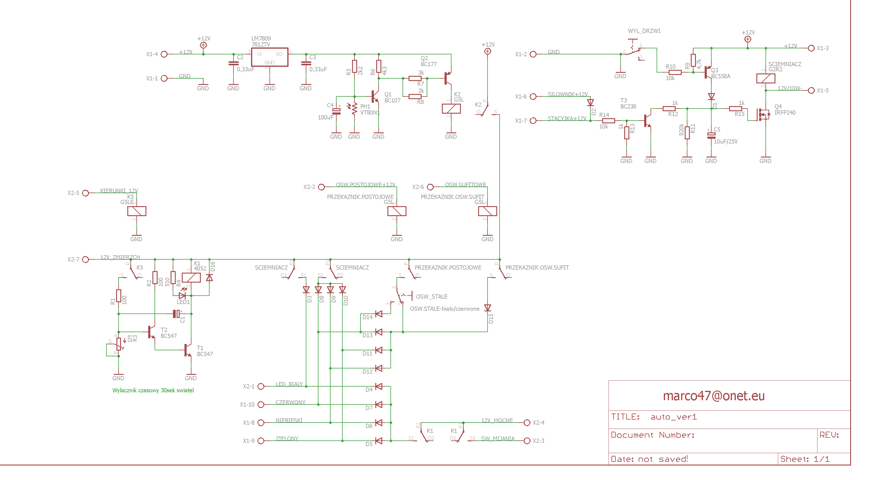

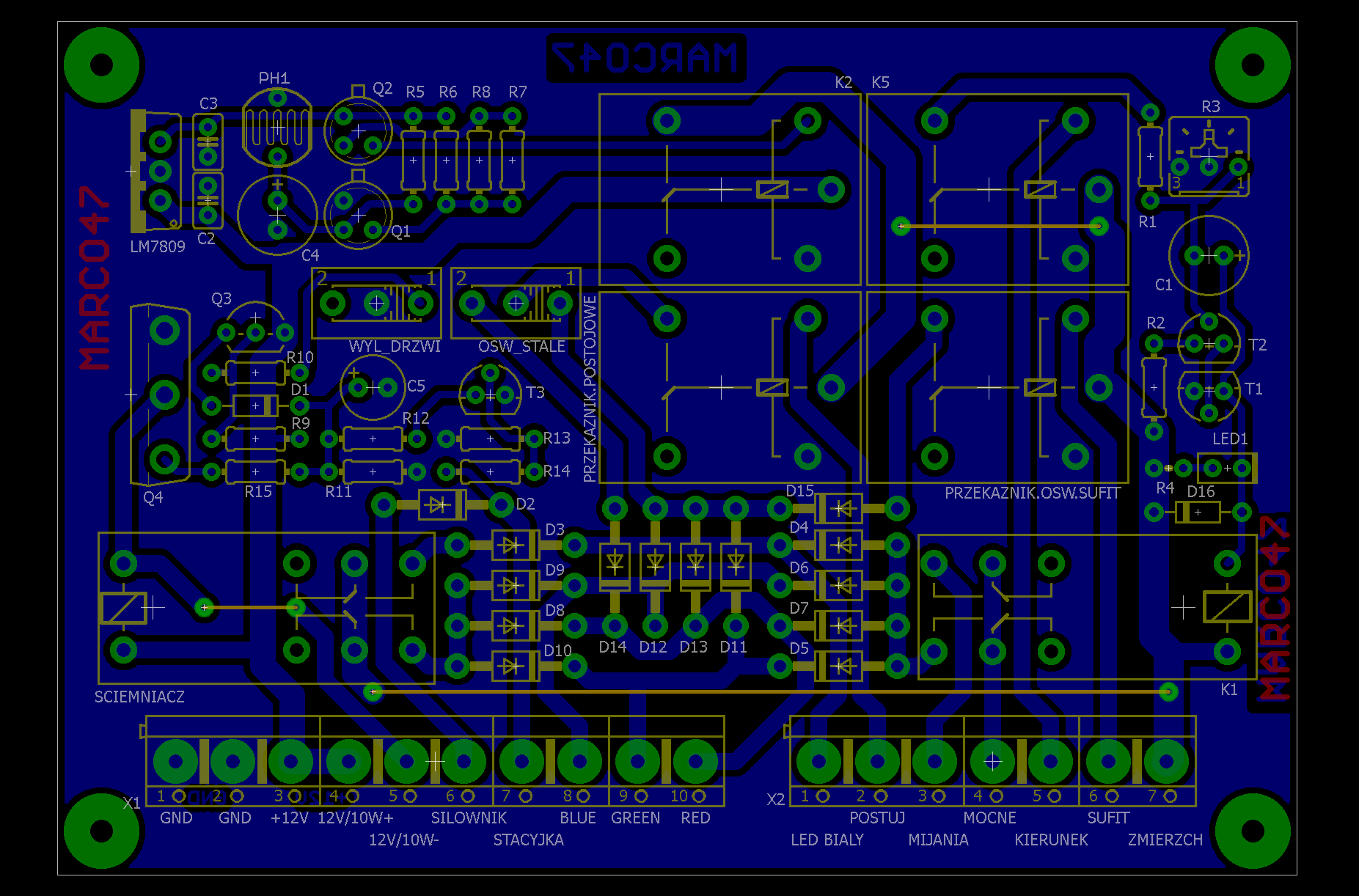

    Myślę, że tak narysowany schemat jest bardziej czytelny.
    Dlatego następny projekt proszę tak rysować, aby był czytelny dla wszystkich.
    Jak widzisz, elementy można spokojnie zmieścić na przykładowej płytce 100x70mm.
    Jeżeli projektujesz układ na którym jest dużo punktów do podłączania przewodów, postaraj się je umieścić w jednym miejscu.
    Wtedy możesz zastosować typowe gniazdo jak poniżej.
    Co prawda wiąże się to z trochę dłuższymi ścieżkami, ale wygoda podłączania jest chyba ważniejsza.

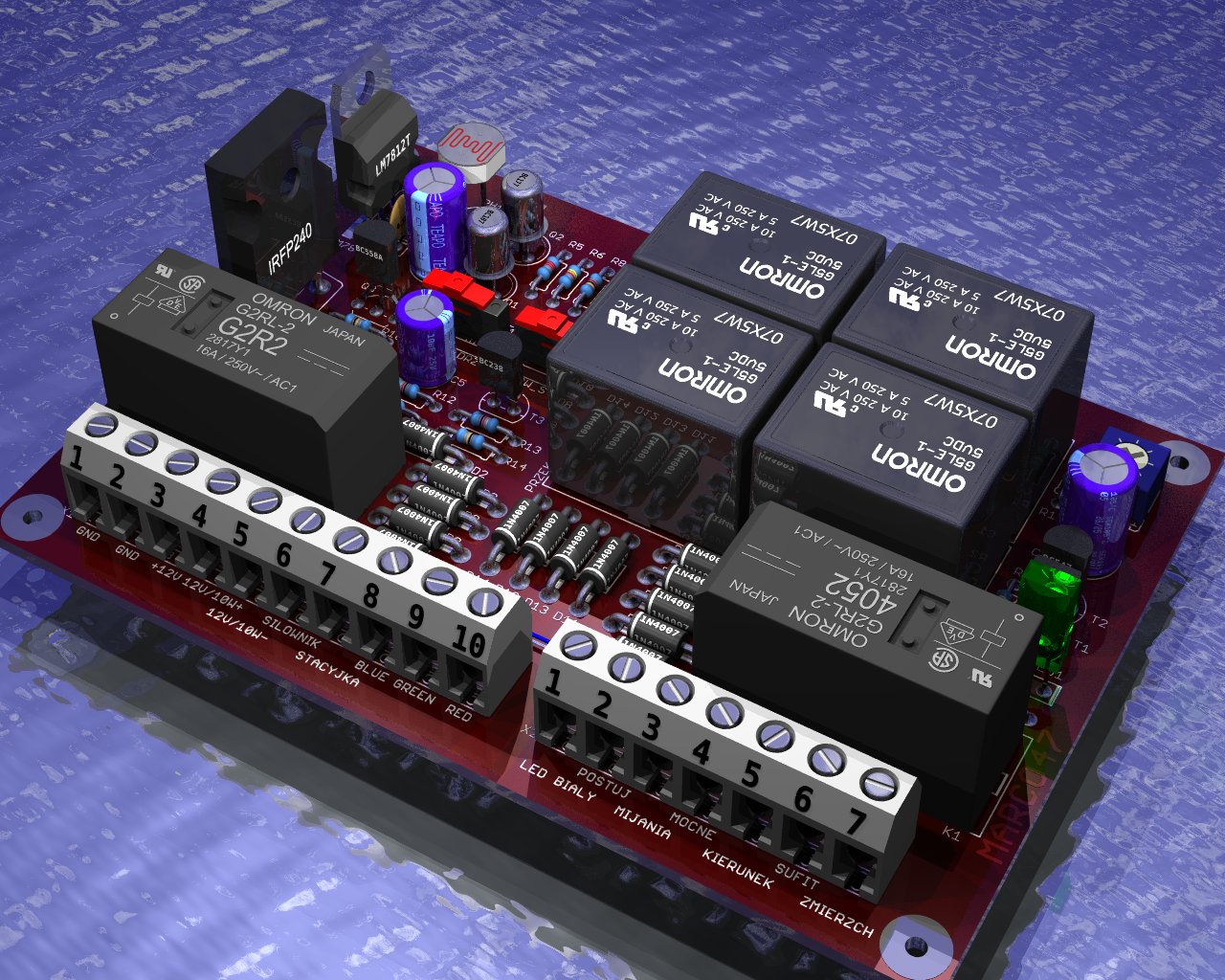

    Aby lepiej uzmysłowić jak taka płytka może wyglądać, poniżej masz wirtualny model przykładowej płytki.
