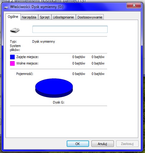

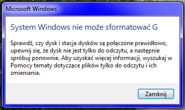

    Witam posiadam taką pamięć Kingston DataTraveler 150 - 32gb i posiadam taki problem z nią.
    1. Po włożeniu do gniazda USB komp pokazuje taki komunikat:
    Kingston DataTraveler 150 32GB - Błąd formatowania i niewłaściwa pojemność

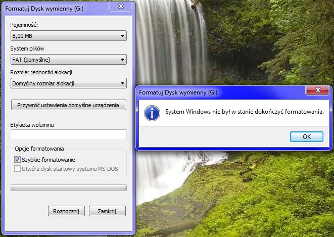

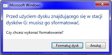

    2. Gdy próbuję pamięć sformatować to pokazuje mi taki komunikat:
    i nic więcej nie idzie zrobić.
    Jeszcze jedno gdy jestem w opcji formatowania to program z windowsa do formatowania w pojemności wypisuje 8gb zamiast 32gb, dlaczego?.
    3. We właściwościach pamięci pokazuje takie dane:

    Tzw. fake pendrive, celowo programowalne pentrive by były widoczne w systemie jako 32gb, 64gb, 256gb a tak na prawdę maja po 256mb do 2gb
    Kopiłeś podróbkę kingstona pewnie za około 100zł z allegro:) jak w sklepie to idź i reklamuj.
    Ja tez się nabrałem i kupiłem okazyjnie pamięć widoczna jako 32gb ale nic nie dało się na nią nagrać. Próbowałem wszystkiego, formatu niskiego poziomu i nic.
    Dopiero znalazłem serwisowe oprogramowanie do kontlolera i sformatowałem go i okazało się że ma 256mb i teraz prawidłowo chodzi.
    MW8209 - to chyba kontloler, szukaj w google softu do niego i spróbuj pena przywrócić do życia,ale na pewno 32gb nie będzie. Zawsze takie "fake" pendrive można zapisywać ,ale powyżej jakiś pojemności gubią dane bo nadpisują te pierwsze tymi nowymi xD
    abo się blokują i kaput.

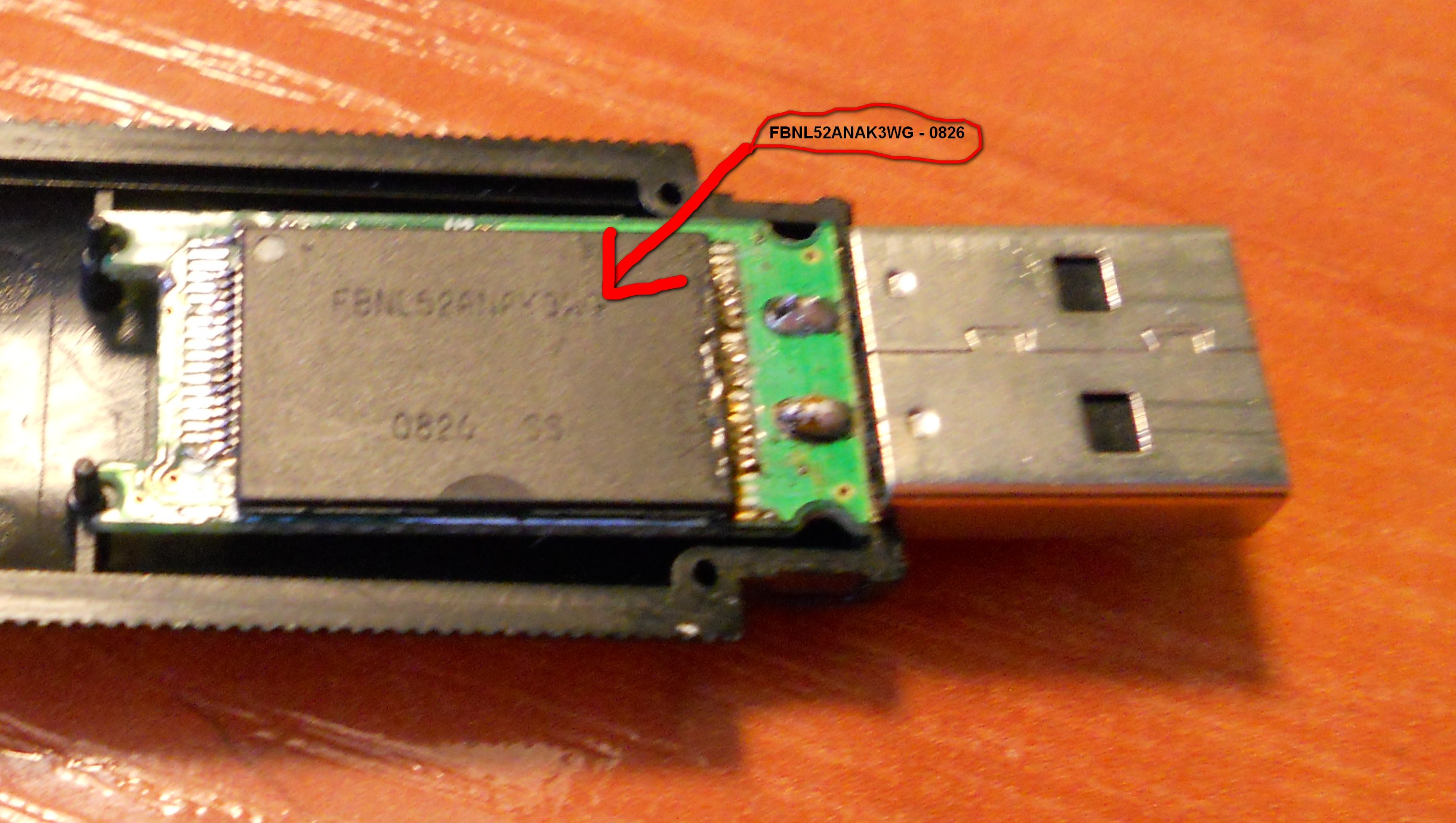

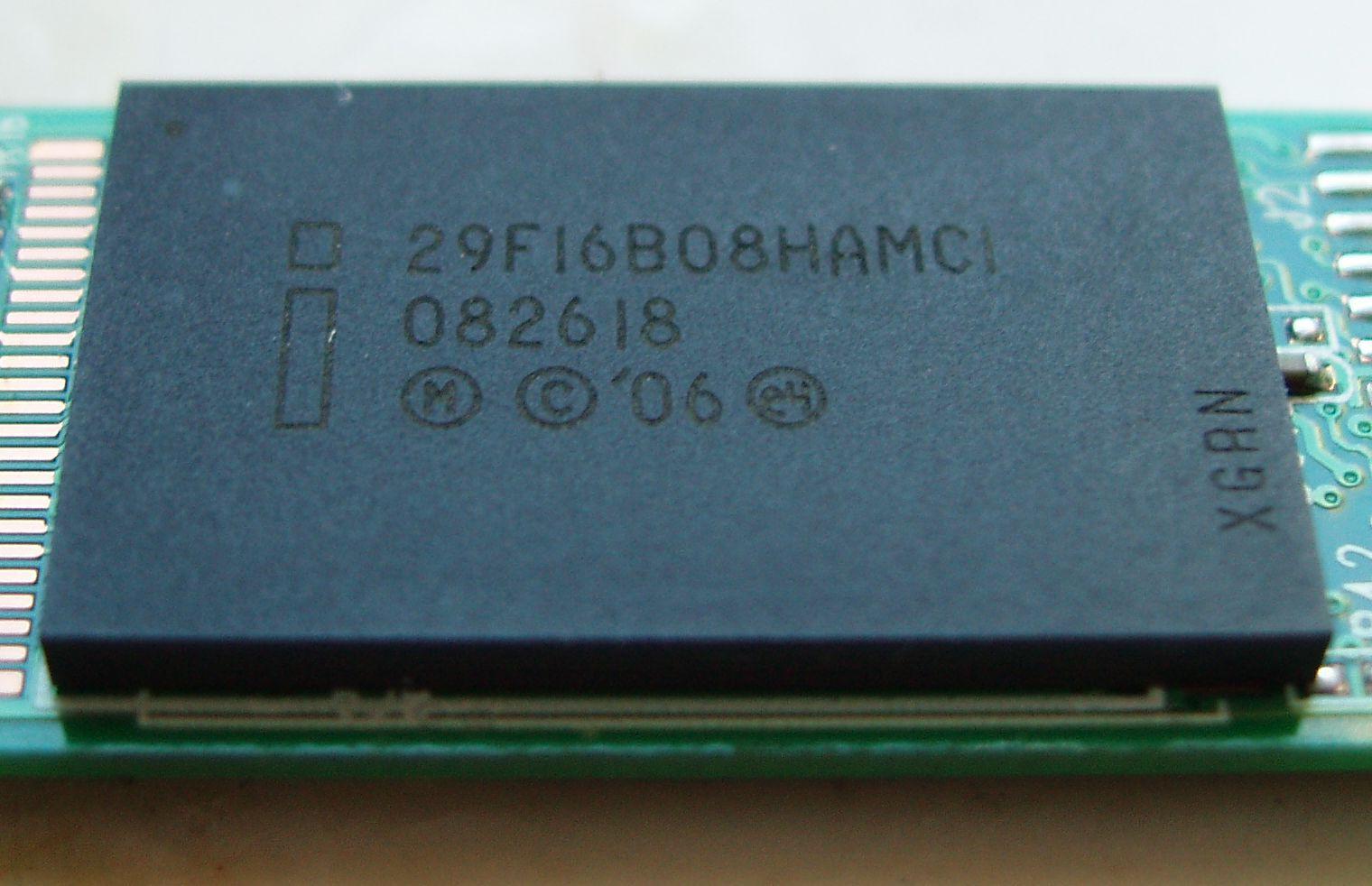

    Już samo oznaczenie kości pamięci pozwala na stwierdzenie, że pendrive ten posiada 4GB, a nie 32GB (datasheet układu dostępny w Internecie).

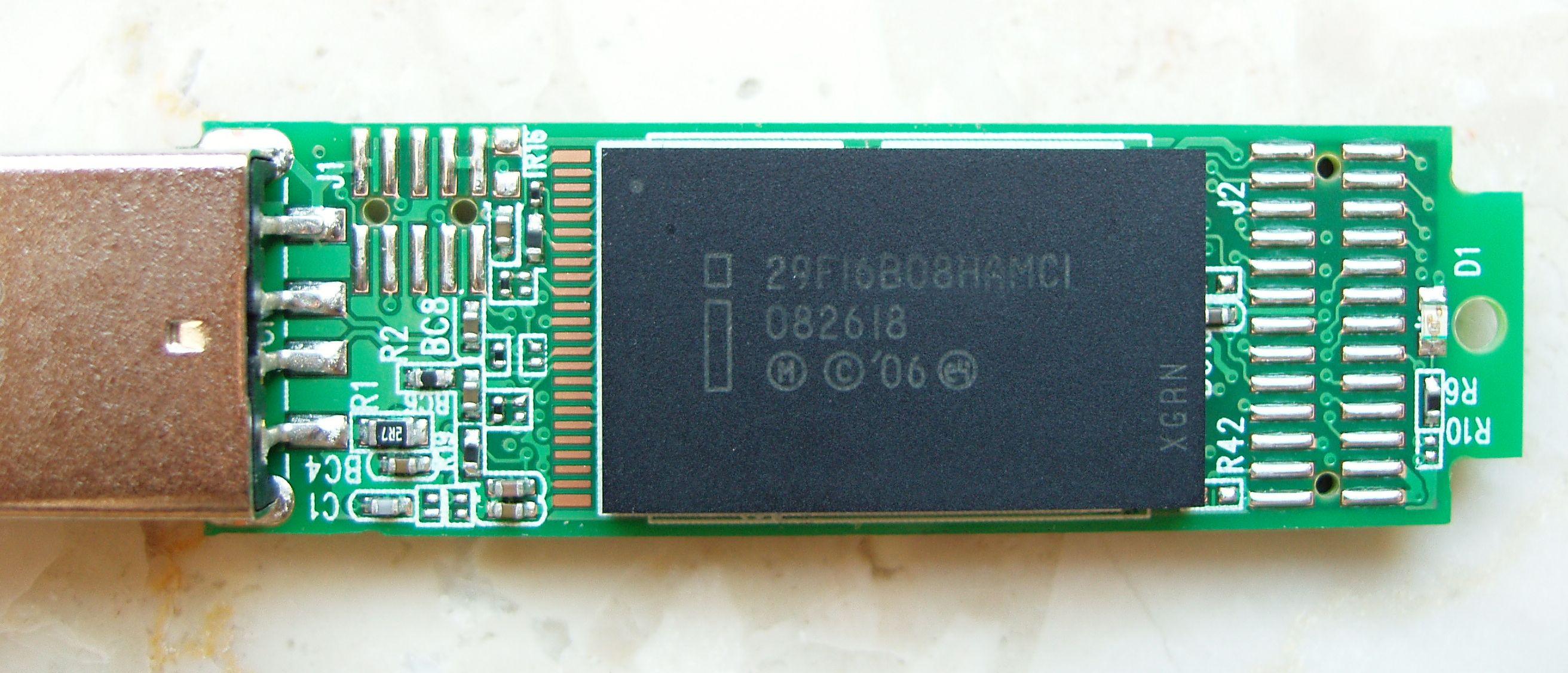

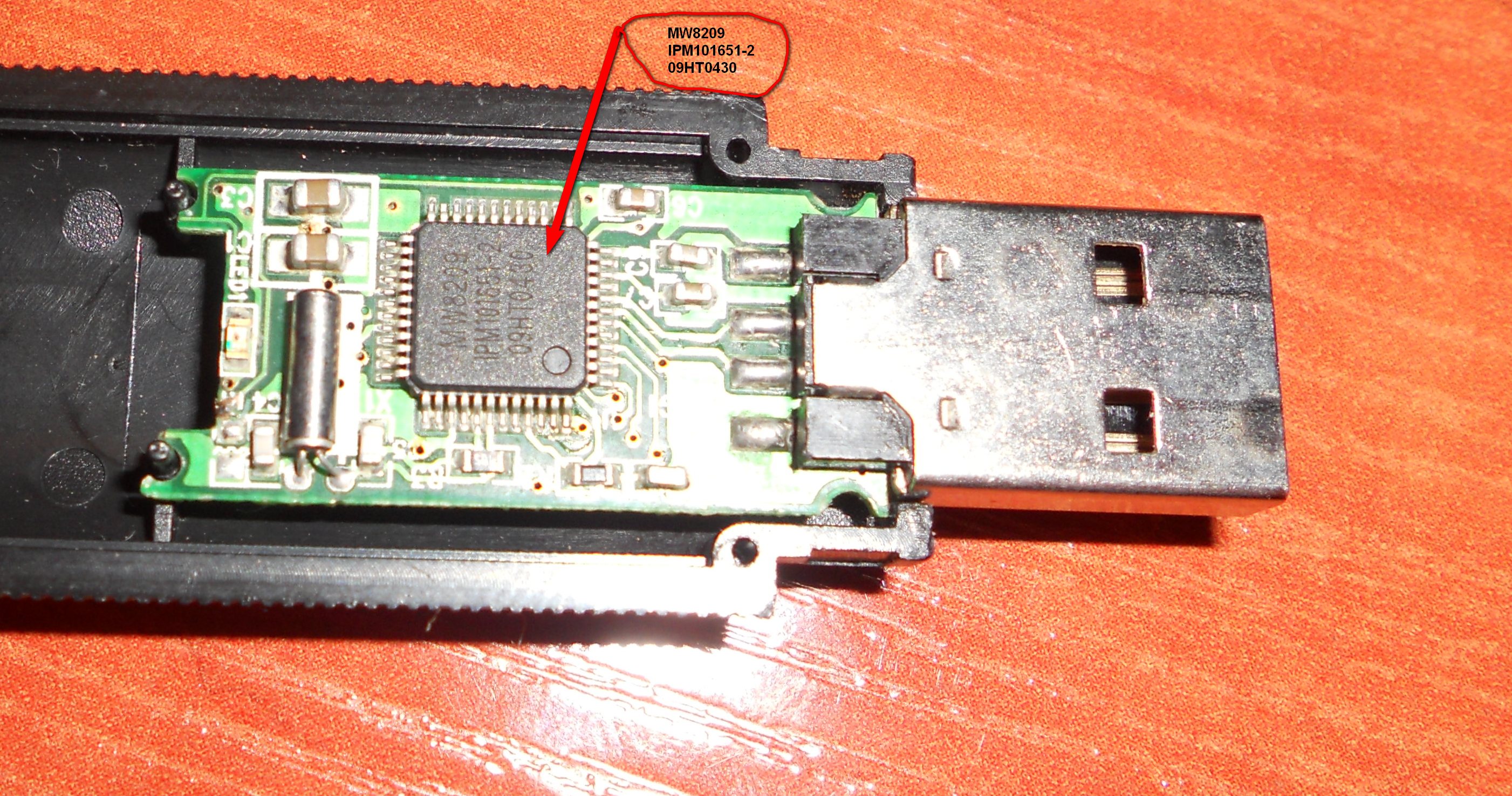

    Widok w wewnątrz:
    Kingston DataTraveler 150 32GB - Błąd formatowania i niewłaściwa pojemność Kingston DataTraveler 150 32GB - Błąd formatowania i niewłaściwa pojemność

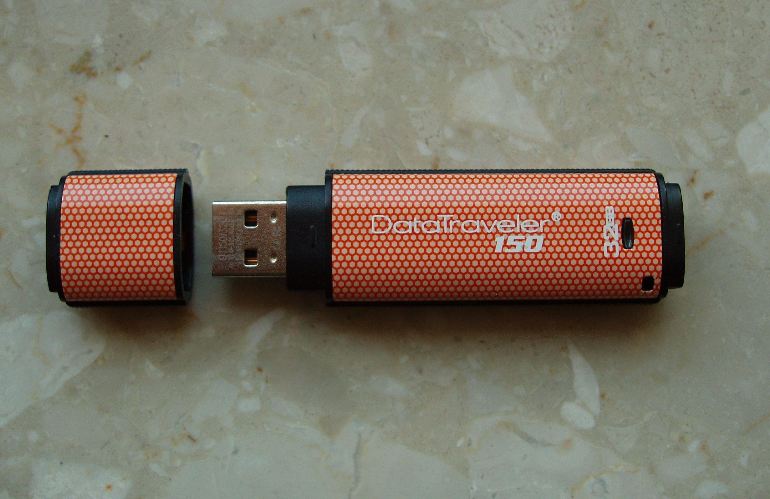

    Widok z zewnątrz:

    Podróbka. Faktyczna pojemność pendrive to 2GB.

    Brak cechowania na metalowej osłonie złącza: podróbka Kingstona.

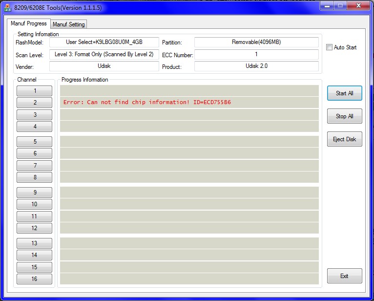

    Przeformatuj dedykowanym softem do tego kontrolera, tak jak napisał wyżej pietrach.

    Myślę, że to narzędzie będzie pomocne w przywróceniu właściwej pojemności:
    http://www.flashboot.ru/Files-file-322.html

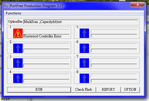

    Użyj PortFree Production Program,
  • #14 8801338
    DIRK
    Posty: 38
    Pomógł: 2
    Ocena: 4
    Programik nic nie daje.

    Czytaj jeszcze i próbuj z innymi programami (także próbuj z ustawienia ręcznymi) dla tego kontrolera z flashboot.ru:
    https://www.elektroda.pl/rtvforum/topic1795246.html
    I jeszcze sprawdź to narzędzie:
    • mw8209_6208_1.1.1.9.rar (3.97 MB) Musisz być zalogowany, aby pobrać ten załącznik.

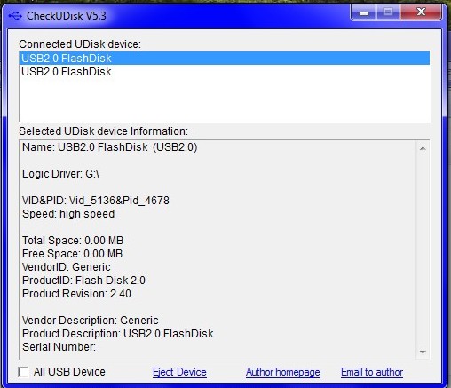

    Czy pen podpinasz do portów USB płyty głównej?
    I ważne z tymi narzędziami najlepiej pracować pod Windows XP SP3.
    Podaj także dane z CheckUDisk:
    http://www.flashboot.ru/Files-file-44.html
  • #19 8803066
    DIRK
    Posty: 38
    Pomógł: 2
    Ocena: 4
    Pamięć podpinam bezpośrednio do płyty głównej.

    Kolega poprawi to w pierwszym poście lub dopisze czym się sugerował podając inne dane o pamięci niż ta, która faktycznie (FBNL52AHAK3WG 2GB) jest w środku?
    Czy próbowałeś z ustawieniami dla "FBNL52AHGK3WG_2GB" - widać różnice w oznaczeniu jednej literki i być może też trzeba to zmienić w pliku "UdToolsFlashConfig.ini".

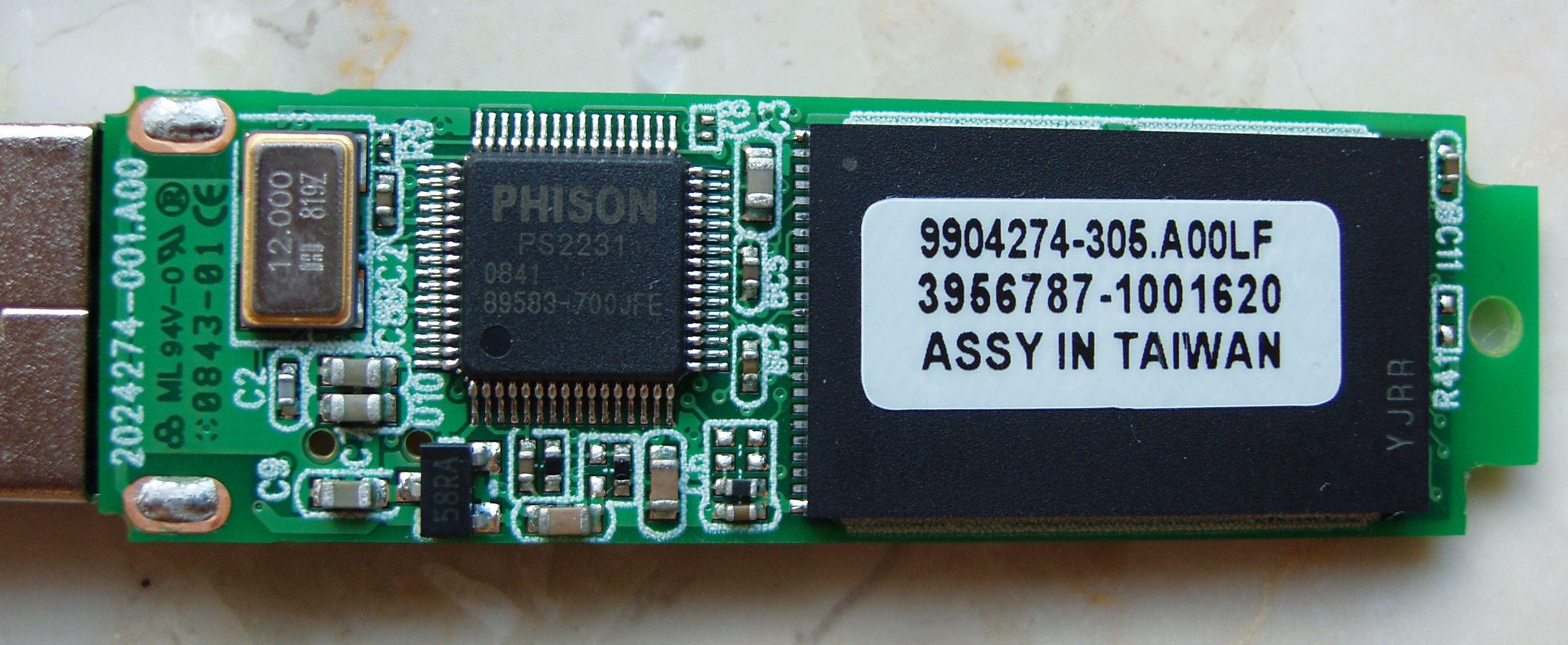

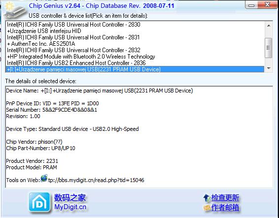

    Podpinam się pod temat ponieważ mam podobny przypadek tzn. uszkodzony Pendrive Kongstone DataTravel 150 32Gb (oryginał)
    *przyczyna uszkodzenia: prawdopodobnie wyjęcie podczas formatowania
    *objawy: po wpięciu w gniazdo USB pen "zapala się", PC instaluje sterownik poprawnie, w systemie jest widoczne urządzenie (0 Gb), próba zrobienia z nim cokolwiek kończy się komunikatem: "włóż dysk do stacji....."

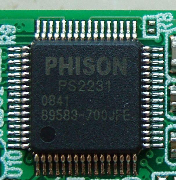

    Kilka fotek:
    Kingston DataTraveler 150 32GB - Błąd formatowania i niewłaściwa pojemność Kingston DataTraveler 150 32GB - Błąd formatowania i niewłaściwa pojemność Kingston DataTraveler 150 32GB - Błąd formatowania i niewłaściwa pojemność Kingston DataTraveler 150 32GB - Błąd formatowania i niewłaściwa pojemność Kingston DataTraveler 150 32GB - Błąd formatowania i niewłaściwa pojemność
    Dodam jeszcze tylko że uszkodziłem Pena pożyczonego, szybciutko odkupiłem na allegro - oczywiście podróbkę, szkoda dalej o tym pisać.
    Proszę o podpowiedź, może da się go uratować -będę wdzięczny!!!
    Jeszcze zrzut z ChipGenius:

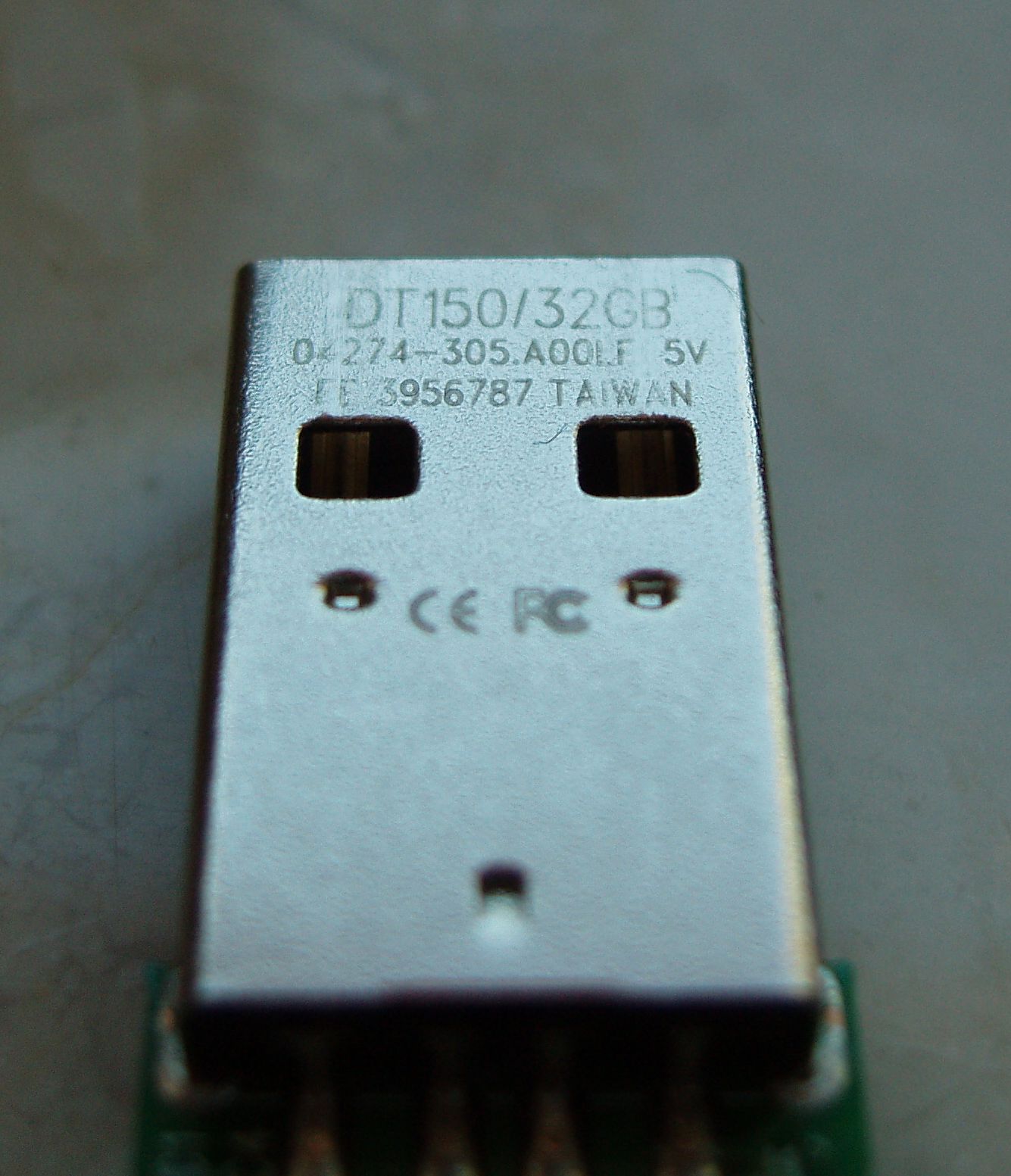

    Z tym moim Penem rzeczywiście jest zagadka, na stronie Kingstona go nie ma, ogólnie mało o nim w sieci (ale można znaleźć np: http://news.cnet.com/8301-17938_105-10061684-1.html?tag=mncol;title).
    Wydaje mi się że to oryginał ponieważ:
    -obsługuje 32Gb, pracował bez zarzutu
    -kupiony w sklepie komputerowym nie na aukcji
    -mam podróbkę takiego Pena (jest wiele różnic które mogę opisać)
    -posiada cechowanie na metalowym złączu (czcionka układ, opis zgodny z innymi pendrive Kingston)
    trwałe cechowanie:
    Oczywiście mogę się mylić, w tym wypadku posiadam podróbkę i podróbkę podróbki :)
    Ponawiam pytanie czy można "ożywić" tego pena?

    Wracając do tematu jeśli pod naklejką "kryje się" kolejne 2GB to masz 4GB podróbę.
    I na tym kończę udzielanie dalszych podpowiedzi!

  • #28 8817977
    spoks
    Posty: 51
    Tak, pen pracował z opisaną pojemnością, najczęściej nosił filmy pomiędzy mną a szwagrem przez ~1 rok bez jakichkolwiek zgrzytów.
    Naklejka zdjęta, pod naklejka jest nadruk identyczny jak na kości z drugiej strony (wykorzystam zrobiona już fotkę bo troche za ciemno na dobre makro) czyli:
    z jedna małą różnicą w prawym dolnym rogu kości jest sekwencja YJAA zamiast tej widocznej na fotce
    Podrobiony pen ma dużo krótszą płytkę chamsko przyklejoną pistoletem klejowym
