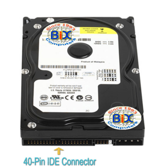

Najpierw sprawdź ustawienie zworek MASTER/SLAVE/CABLE SELECT, bo przy dwóch urządzeniach na jednej taśmie jedno musi być Master, drugie Slave, a przy Cable Select oba urządzenia muszą mieć CS [#8802869][#8818444] Jeśli na złączu dysku faktycznie urwał się pin, to może to być przyczyna braku wykrywania; trzeba ustalić, czy uszkodzenie jest na samym konektorze, bo gdy pin jest wyłamany z płytki, zwykle niewiele da się zrobić [#8815626] Gdy pin da się jeszcze przylutować, trzeba oddać dysk do elektronika, który wlutuje go z powrotem [#8817700] Przy dysku 40 GB taka naprawa może być nieopłacalna, bo koszt serwisu może zrównać się z wartością dysku [#8817751]

    Czepiacie się niesamowicie :| tak trzeci od lewej tylko że ma dwie linie górną i dolną. W jaki sposób ma się znaleść na miejscu swoim?

    Elektryk2009 - wyjdź, przemyśl co powiedziałeś, przeczytaj cały temat i wróć napisać coś sensownego.
    Musisz spojrzeć od dołu na płytce, w którym miejscu pin jest urwany. Jeśli wyłamany z płytki to nic nie zrobisz raczej. Jeśli gdzieś dalej to można spróbować naprawić.

    Na płytce od dołu są wszystkie, ale nie bardzo rozumiem co to ma do tego jak tych górnych nie da się zobaczyć przecież.

    Trzeba znaleźć elektronika, który wlutuje taki bolec na nowo. Ja np. trzymam kilka dysków na części.

    Tylko czy jest to opłacalne przy dysku 40GB? Koszt takiej naprawy to przynajmniej 30zł czyli tyle ile wart jest dysk.

    Słuchajcie sprawdziłem i sytuacja jest następująca: podłączam do taśmy na master dysk i czyta mi w biosie. Odłączam dysk i podłączam cd-room również do tej samej taśmy na master i czyta również w biosie dodam, że cd-room też ma ułamany tak samo jak dysk systemowy jeden pręcik, więc moje pytanie skoro cd-room z ułamanym pinem czyta to dysk systemowy tez powinen czytać wiec jak to podłączyć? Powiem, że jak podłączam dysk pod master a cd-room pod slave to nie wykrywa mi nic :|

    Jak masz ustawione na obu urządzeniach zwory konfigurujące Master/Slave/Cable Select?

    Dysk, który podłączam pod master na taśmie mam ustawione na Cable select a cd-room, który podłączam pod slave nie wiem, zworka jest na środku.

    ja86, jeżeli położenie złącz na kablu ma decydować o tym, czy urządzenie pełni rolę Master czy Slave, to na urządzeniach zwory MUSZĄ być w położeniu CS. Obejrzyj DOBRZE swój CD-ROM. Znaczenie położenia zwor jest zazwyczaj wytłoczone na obudowie w okolicach pola zworowania (albo naklejone). Niemiej uważam, że środkowe położenie będzie oznaczało SLAVE.

    Podłączyłem wykrywa dysk i cd-room tylko teraz jak ten stary dysk odzyskać na którym mam windowsa (cd-room ma tak samo ulamany pin i wykrywa dysk natomiast już nie)

    Kolego, czy masz jakieś problemy z czytaniem? Wyżej już masz informację, że pin trzeba przylutować.
    Czyżby?
    Tam nic nie jest ułamane, tylko ja86 tak klarownie wyraża swoje myśli.
    Dysk 40 GB niewidoczny po restarcie, BIOS pokazuje 0 pojemności - co robić?
    ja86, czy tak wygląda złącze na Twoim dysku? Czy w tym samym miejscu brakuje Ci "pręcika"?

    jankolo, na wcześniej załączonym zdjęciu wyraźnie widać brak trzeciego pinu od lewej w górnym rzędzie.
    Dokładnie....
