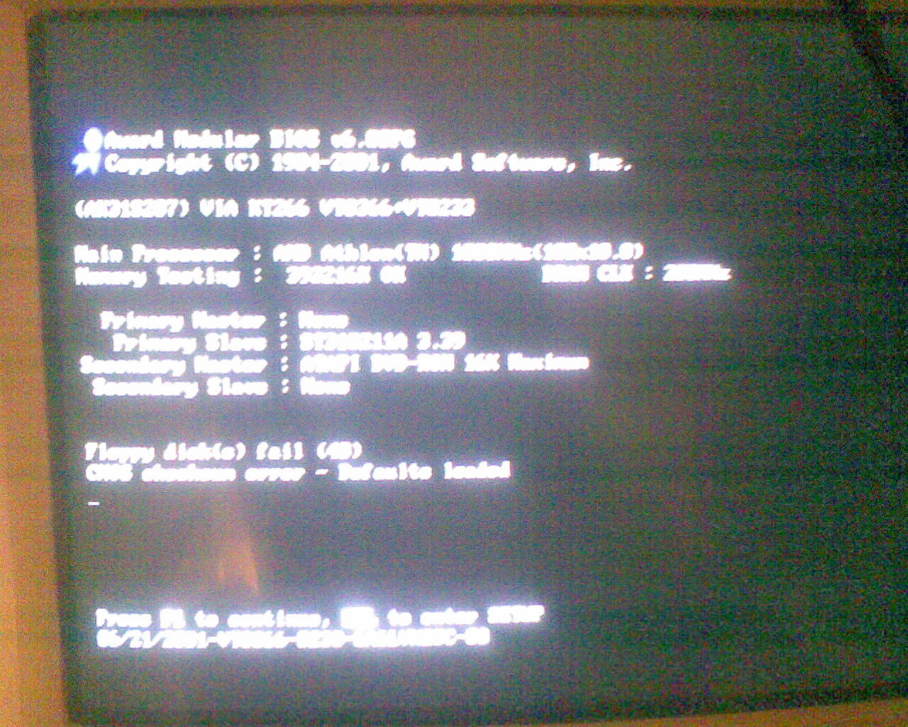

    Nie istnieją dla Ciebie znaki interpunkcyjne?
    Wejdź do bios'u i przywróć ustawienia domyślne (Load Default Setup coś w tym stylu.)

    SzHeYk:
    1. Popraw byka ortograficznego i wprowadź w swoich postach interpunkcję;
    2. Naucz się robić wyraźne zdjęcia;
    3. Jak nie masz fizycznie stacji dysków elastycznych, to wejdź w konfigurację BIOS-u i w odpowiednim miescu wybierz disable lub none.

    Po pierwsze bateria prawdopodobnie Ci pada, z tego powodu pokazuje się błąd sumy kontrolnej.

    Zdjęcie zegarkiem robiłeś? Zresetuj więc BIOS zworką na płycie głównej. Powinno pomóc.
    Jeśli nie możesz wkleić zdjęcia w lepszej jakości to przepisz dokładnie co się tam wyświetla.
    Raz widziałem taki numer, że komputer się nie włącza i wyskakiwał błąd "keyboard not found" i o "dziwo" też nie dało się do BIOS'u wejść.
    //edit wyczytałem "floppy disk fail" - jeśli masz podłączoną stację dyskietek 3,5 cala to ją odłącz.

    Klawiaturę masz na USB czy PS2? Nie działa również przejście dalej (F2 czy F1, bo nie widzę)? BIOS rozumiem resetowałeś przy odłączonym zasilaniu tak (wyjęty kabel zasilający)?

    Kliknij na klawiaturze klawisz "Delete" pojawi ci się bios.Wejdź w zakładkę "Standard CMOS Features" tam masz do wyboru "Drive A" zapewne masz to teraz ustawione na {1.44M, 3.5 in.} musisz zmienić na "Disabled" -Robisz to za pomocą klawiszy "+" lub "-" na numerycznej klawiaturze albo "Page up" lub "Page down"-nie pamiętam dokładnie.Po zabiegu wychodzisz klawiszem "Esc" i zapisujesz ustawienia funkcją "Save & Exit Setup"- 2x "enter" albo "Enter" a potem "y".
    PS>
    Jeżeli nie możesz wejść do biosu klawiszem "Delete" spróbuj takiej oto kombinacji: "Delete" a potem "F1"
    Jeżeli sytuacja będzie się powtarzać wymień baterie w komputerze

    Po odłączeniu stacji dyskietek dalej to samo , zresetowałem Bios przez zworkę no i problem się dalej powtarza
    Odłączyłeś fizyczną stację dyskietek? Zrób WYRAŹNĄ fotografię ekranu.
    PS2 mam

    Spróbuj więc może sprawdzić czy klawiatura jest sprawna?

    Spróbuj z odłączoną myszą jak masz na kablu. Kiedyś tak miałem że klient przetarł kable od mychy i robiło się zwarcie co powodowało że klawiatura nie działała.

    Na klawiaturze USB to samo? Może jakieś spięcie w gnieździe PS2? Kończą mi się pomysły.
