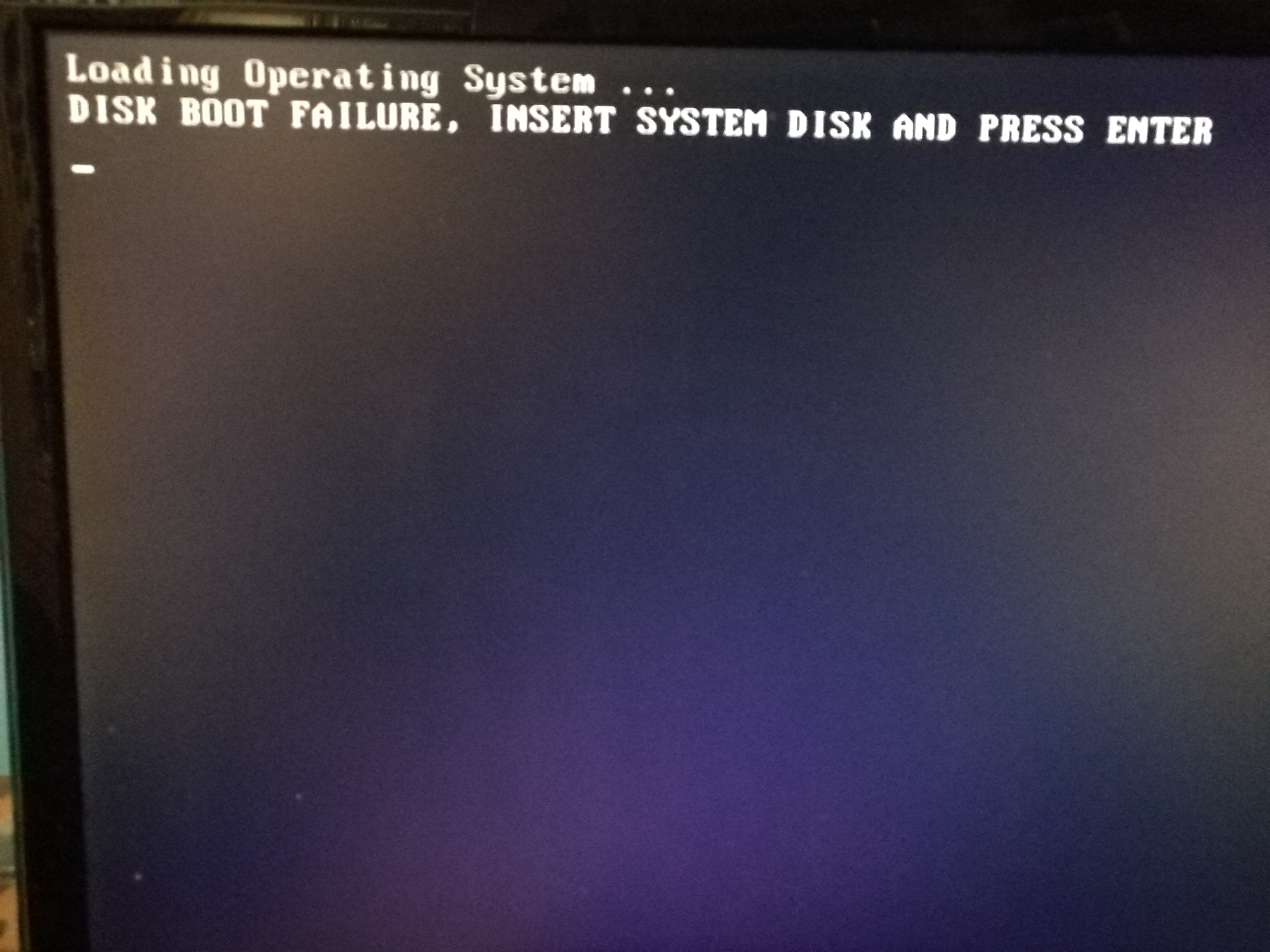

    Witam wczoraj zmieniałem pastę na procesorze, wszystko było ok założyłem chłodzenie itp. Problem pojawił się gdy chciałem włączyć komputer. Na ekranie wyświetla mi się komunikat zdjęcie w załączniku. Z dyskiem nic nie jest wszystko działa, najgorsze jest to że nic nie mogę zrobić bo w ogóle klawiatura nie reaguje tak jak by USB nie działało, nie mam pojęcia co teraz zrobić może ktoś miał podobnie? Chciałem zresetować bios ale u mnie na płycie nie ma tej "bateri" Problem z włączeniem komputera - Bios, klawiatura, błąd dysku

    Bateria musi być. Możesz podać model płyty głównej? Sprawdź taśmy dysku.

    Jeśli klawiatura jest sprawna i podczas prac niczego nie uszkodziłeś, to trzeba zresetować ustawienia biosu. Co do bootowania to może być również wina ustawień biosu i/lub niełączenia dysku. Z racji tego, że prawdopodobnie USB jest nieaktywne, musisz wykonać reset wyciągając baterię lub zwierając na chwilę zworkę CMOS.

    Do Biosu wchodzimy głównie jednym z trzech klawiszy: F2, Del lub ESC. Próbój po kolei każdego z nich.
