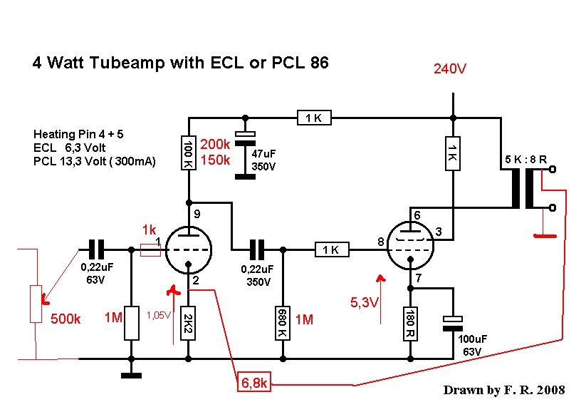

    Na wstępie mówię, że pomimo tego iż ten wzmacniacz jest już oklepany na wszystkie sposoby nie znalazłem informacji jak rozwiązać mój problem. Wzmacniacz powstał na bazie tego schematu.
    https://obrazki.elektroda.pl/9011426900_1291467393.gif
    Pracował u mnie jako końcówka mocy już od jakiegoś miesiąca. Z uruchomieniem nie było żadnych kłopotów. Odrobinkę go modyfikowałem ( dodałem sprzężenie zwrotne i zastosowałem rezystor 150k zamiast 100k na anodzie triody ). Zagrało nie powiem zacnie.
    Wczoraj postanowiłem dołożyć ww. potencjometr i zaczęły się problemy. Wzmacniacz albo gwiazda albo charczy niemiłosiernie. Dobrze gra tylko w położeniu max potencjometru. Próbowałem tez modyfikować układ o inne schematy Pcl86 se ( patrz rysunek drugi ) poprzez dodanie rezystora 1k na wejściu, zmianę rezystora na anodzie triody na 200k, 1M zamiast 100k na siatce triody i dalej kicha. Ra pentody to 7k a nie 5k ( wynika z przeliczeń dla trafa tg5-53 i kolumn 6ohm ). Co można jeszcze zmienić aby układ zaczął działać poprawnie?

    Sprawdź, czy sam potencjometr jest dobry, czy suwak działa i zmienia się oporność w trakcie kręcenia nim. Sprawdź także, czy masa doprowadzona do potencjometra jest prawidłowa. Podaj jeszcze jaka jest charakterystyka tego potencjometra "A", "B" czy "C". Rezystor 1 k w siatce zostaw, w większości schematów on jest. Ma on działanie antyparazytowe, czyli wraz z pojemnościami lampy tworzy filtr dolnoprzepustowy, zapobiegając wzbudzeniom na częstotliwościach ponadakustycznych. Głównie stosuje się go w siatkach pentod o dużym wzmocnieniu (EF86).

    Mam dwie sztuki potencjometrów ( 2 x 500K B - logarytmiczny )Też myślałem że to on jest uszkodzony, ale układ wariuje na jednym i drugim.

    1. Odłącz na chwilę sprzężenie zwrotne - 6,8 k z trafa wyjściowego.
    2. Zmień konfigurację wejścia: potencjometr końcami załącz zamiast oporu 1 M, kondensator 0,22u przenieś na suwak i sterowanie daj od strony suwaka

    Jest jeszcze gorzej nawet na max charczy, a po wyłączeniu wzmacniacza zaczyna gwizdać. Po dołączeniu sprzężenia spada nieco przydźwięk sieciowy ale charczy dalej. Dorzucam schemat żeby pokazać czy dobrze zrozumiałem:
    Wzmacniacz PCL86 - problemy po dołączeniu potencjometru
    Po głowie chodzi mi jeszcze pomysł żeby wejście triody zostawić w spokoju, a potencjometr wrzucić na wejście pentody, zamiast opornika 680k ( 1M ) lub równolegle do niego? Ma to jakiś sens?
    A przy otwartym wejściu nic się nie działo, czy nie sprawdzałeś?
    https://obrazki.elektroda.pl/2040907400_1291467201.gif
    Poprzednio w siatce triody miałeś oporność 100k i twierdzisz, że było ok, zatem po zaaplikowaniu regulacji głośności siatka również powinna dla sygnałów zmiennych widzieć oporność nie większą niż 100k. Przy większej oporności zapewne powstają szkodliwe sprzężenia wynikające najczęściej z niezbyt przemyślanego montażu. Reasumując, opornik siatkowy daj 1M, a potencjometr z przedziału 47-100k. Źródłem sygnału jest z tego co widzę odtwarzacz CD, wiec nie ma potrzeby stosowania zbyt dużych wartości potencjometru, przy których łatwiej o szkodliwe sprzężenia i zbieranie różnych zakłóceń z otoczenia.
    Brumiał i dalej brumi dosyć głośno
    Zmontowałem wg zaleceń kolegi i dalej to samo. Potencjometr 100k B. Na próbę zmontowałem ten układ.
    Potek 500k B i chodzi bajka po prostu. Można tak słuchać na dłuższą metę, czy potencjometr się przegrzeje ( trioda przecież już wzmacnia )?

    Takie zachowanie wzmacniacza może świadczyć o źle zaadaptowanym sprzężeniu zwrotnym, które doprowadza do wzbudzania się wzmacniacza na częstotliwościach akustycznych (gwizdy) ponad akustycznych (charczenie). Sprzężenie może też powstawać na nieekranowanych przewodach połączeniowych do potencjometru. Potencjometr do wejścia i siatki lampy I musi być łączony kablami ekranowanym. Ekran kabla idącego do siatki lampy I łącz do masy tylko w jednym miejscu przy masie potencjometru, inaczej pomimo ekranowania możesz mieć przydźwięk sieciowy gdyż może powstać tzw. pętla masy. Moim zdaniem sprzężenie nadal jest zbyt głębokie. Spróbuj dać opornik sprzężenia o większej oporności 22Ωk÷36kΩ. Jeśli w dalszym ciągu były by ciekawostki przyrodnicze zamień miejscami, na uzwojeniu wtórnym trafa głośnikowego, podłączenie masy i opornika sprzężenia zwrotnego. To że teraz wzmacniacz pracuje poprawnie nie oznacza że problemu ze sprzężeniem nie ma.

    Zwróciłbym uwagę na trzy fakty:
    1. Zwiększyłeś wzmocnienie pierwszego stopnia przez zmianę rezystora anodowego,
    2. Zwiększyłeś rezystancję wejściową tego stopnia przez zwiększenie rezystora w siatce,
    3. Bezpośrednie dołączenie do wyjścia CD wydaje się usuwać wzbudzanie.
    Moja hipoteza - zbudowałeś stopień o dużo większej skłonności do wzbudzeń od sprzężeń pasożytniczych (duża R na wejściu, duże wzmocnienie). Dołączenie bezpośrednio do CD o małej rezystancji wyjściowej zmniejsza skłonność do wzbudzania, bo wypadkowa impedancja wejścia maleje. Jest jeszcze kwestia ekranowania, nic o tym nie piszesz.
    No i jeszcze potencjalny wpływ nowego sprzężenia zwrotnego z wyjścia - w zależności od sposobu montażu rezystora, być może przybliżyłeś wyjście do wejścia, czyli znowu potencjalnie podatność na wzbudzenie.

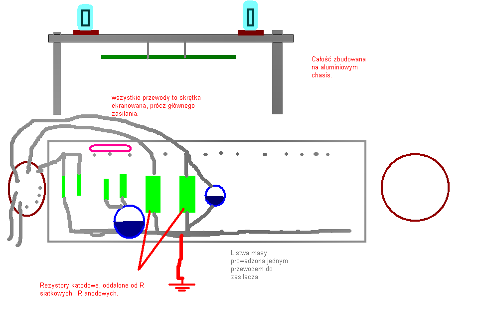

    Warto byłoby zobaczyć zdjęcia zmontowanego przez nitrosa układu. Coś mi się zdaje że możemy ujrzeć tam rzeczy bardzo ciekawe. ;)

    Wzmacniacz zbudowany przestrzennie, z wykorzystaniem łączówek lutowniczych, przewody naturalnie, że są ekranowane. Obniżyłem wartość rezystora na anodzie triody do 100k. Sprzężenie zwrotne zmniejszyłem poprzez wstawienie rezystora 15k w miejsce rezystora 6,8k. Wzmacniacz się nie wzbudza i nie charczy, więc jest już ok. Nurtuje mnie natomiast jeszcze jedno pytanie, jak poprawić pasmo przenoszenia, które moim zdaniem nieco się pogorszyło. Bas nie jest za głęboki ( Trafo TG5-53 ) dlatego nic z tym nie poradzę. Średnie i wysokie tony są jakby wycofane ( i nie tylko ja to słyszę, inni domownicy też mówią że stary wzmacniacz gra lepiej, a mam tda2030 w mostku ! ) i właśnie czy jest jakiś sposób na poprawę brzmienia układu w zakresie średnich i wysokich tonów?

    Zdjęcia nie mam czym zrobić- nawet komórką w przeciwnym razie było by juz kilka postów wcześniej :( Na teraz naszkicowałem coś takiego. https://obrazki.elektroda.pl/6719121900_1292012528.gif Jak tylko potrafiłem unikałem robienia chaotycznych pętli masy. W cokołach jest na środku pin, którego się nie używa. Mam go też podłączyć do masy ( i co to daje ) czy może być luźno?
    Teraz jeszcze poprawiam luty ( niektóre mam nieco za grubo pocynowane ). Jak tylko zdołam zdobyć aparat to wrzucę zdjęcia. Oscyloskopu nie mam, ale załatwiłem sobie wejście na szkolną pracownie w czwartek i wtedy będę mógł wszystko dokładnie pomierzyć. Dodatkowo na próbę jeszcze zmniejszyłem sprzężenie ( Rezystor 20k ) i dźwięk stał się nieco klarowniejszy, nie mulił tak bardzo. Jak mogę dobrać optymalnie sprzężenie zwrotne mając na stanie tylko multimetr?

    Kolejne hipotezy:
    1. Efekt Millera - pojemność pomiędzy anodą a siatką triody. Zwiększony rezystor w siatce triody potęguje ten efekt. W wyniku następuje zmniejszenie wzmocnienia dla wyższych częstotliwości.
    2. Głębokość globalnego sprzężenia zwrotnego - tranzystorowe mają głębsze. To spłaszcza ich charakterystykę częstotliwościową.
    3. Nie zmieniaj kilku parametrów jednocześnie. Najpierw jedno, potem drugie. Można wykorzystać potencjometry regulacyjne, byle przestrzegać zasad prawidłowego montażu.
    Ad.1. Spróbuj zmniejszać rezystor w siatce triody.
    Ad. 2. Po ewentualnym uzyskaniu poprawy w siatce, zajmij się dobraniem głębokości sprzężenia z wyjścia (globalne). Oczywiście wpływa to na moc na wyjściu, więc musisz osiągnąć kompromis jakość - moc. Wielostopniowe wzmacniacze tranzystorowe mają wielki zapas wzmocnienia, więc łatwiej uzyskują prawie płaską charakterystykę przy oczekiwanej mocy.

    Nie wygląda to dobrze, zbyt długie przewody (to nic, że ekranowane). Opornik 1k w przewodzie siatkowym części pentodowej musi być umieszczony jak najbliżej wyprowadzenia siatki.

    Wzmacniacz gra już od dłuższego czasu bezproblemowo - winny wszystkiemu musiał być błędny montaż. Sprzężenie dobrałem eksperymentalnie na słuch pod siebie - ostatecznie 16k. Dodatkowo dodałem symetryzację napięcia żarzenia. Z efektów pracy układu jestem bardzo zadowolony. Jeszcze raz dziękuje wszystkim użytkownikom za pomoc.
