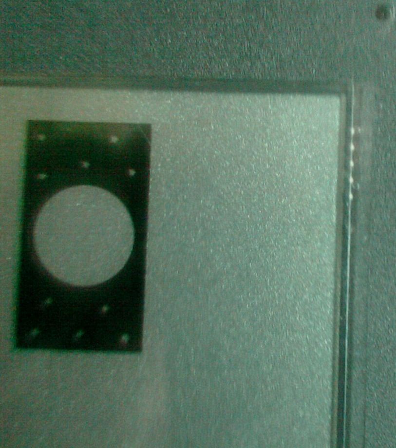

    Proszę o pomoc w naprawie stacji pogody.
    W czym rzecz?
    Po kilku miesiącach nagle zaczęły znikać informacje na wyświetlaczu. Pomagało dociśnięcie obudowy, jednak tylko do czasu.
    Pewnego dnia przestał wyświetlać cokolwiek i dociskanie już nie pomagało.
    Po rozebraniu okazało się, że wyświetlacz jest połączony z płytką drukowaną poprzez "gumę przewodzącą" która łączy styki wyświetlacza z płytką.
    Jak naprawić wyświetlacz LCD w stacji pogody - problem z gumą przewodzącą
    Być może te gumki przestały dobrze pracować i dlatego am dwa pomysły jak spróbować reanimacji:
    1. Kupić nowe "gumki". Tylko jak to się poprawnie nazywa?
    2. Spróbować połączyć wyświetlacz z płytką normalnymi przewodami. Robota prawie jubilerska, ale pojawiają się problemy.
    Wyświetlacz ma styki przezroczyste, nie wiadomo z czego zrobione.
    Po prawej je widać, słabo, ale jednak :)
    Mógłbym przewody jakoś przykleić do styków, ale nie mam pojęcia czego użyć, żeby ichnie zniszczyć. Jakieś sugestie?
    Albo może jakiś zupełnie inny pomysł na naprawę?

    Witamy nowego użytkownika forum. Jeśli wyświetlacz jest połączony z płytką za pomocą gumki przewodzącej - nic prostszego. Wystarczy przeczyścić alkoholem gumkę w miejscach styku z LCD i poskładać wyświetlacz. Można próbować zwiększyć siłę docisku wyświetlacza do płytki poprzez np. przygięcie elementów mocujących wyświetlacz do płytki.

    Czyściłem gumkę izopropylenem - nie pomogło.
    Wygiąć nie mam czego - z jednej strony jest szkło wyświetlacza, z drugiej strony - płytkę. Konstrukcja całości jest taka, że nic się nie da wygiąć :)
    Nadlanie cyną styków na płytce też może nie pomóc, jeśli nie mam dobrego kontaktu z wyświetlaczem.
