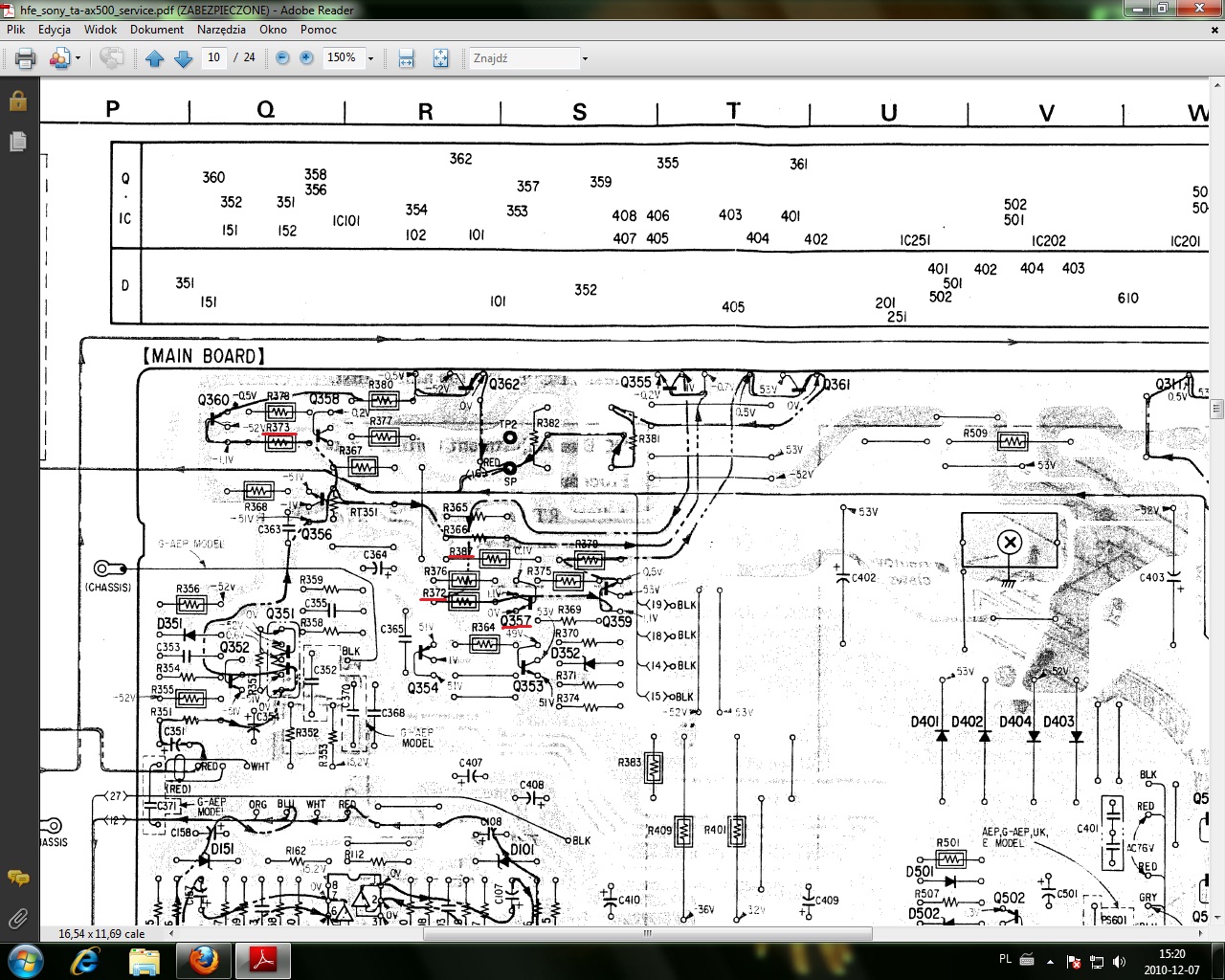

    Mam wzmacniacz Sony ta ax-500.
    Pewnego dnia gdy grał przy małej mocy coś strzeliło w wzmacniaczu i poszedł dym. Rozebrałem go i okazało się, że tranzystor Q357 o nazwie 2SC1364 porostu wystrzelił. Pozostały po nim tylko nóżki.
    Zauważyłem, że zesmalone są rezystory R372 R373 I R387 .
    Wymieniłem wszystkie te 4 elementy. I wesoły znów włączyłem wzmacniacz : D
    Mina mi się szybko zmieniła tranzystor znów wystrzelił.
    Co jest tego przyczyną?
    Sprawdzałem wszystkie kondensatory są ok. Końcówki mocy się nie grzeją ani inne elementy poza tymi 4 które wymieniłem.
    Proszę o pomoc. :cry:
    Załączam kawałek schematu na którym na czerwono zaznaczyłem elementy.

    Prawdopodobnie na którymś z sąsiadujących tranzystorów jest zwarcie, należy je wlutować i sprawdzić.

    Wszystkie inne tranzystory które mają powiązanie z tym wybuchającym powymieniałem i dalej to samo :(

    Proponuję porównać napięcia na poszczególnych elementach względem działającego drugiego kanału.

    Ale żaden kanał nie działa w tej chwili. Jutro wymienię tranzystory na końcówce mocy i zobaczę czyj est jakaś zmiana

    Już wszystko wiadomo błaha sprawa . Przegrzał się jeden tranzystor na końcówce i przepuszczał za wysokie napięcie
