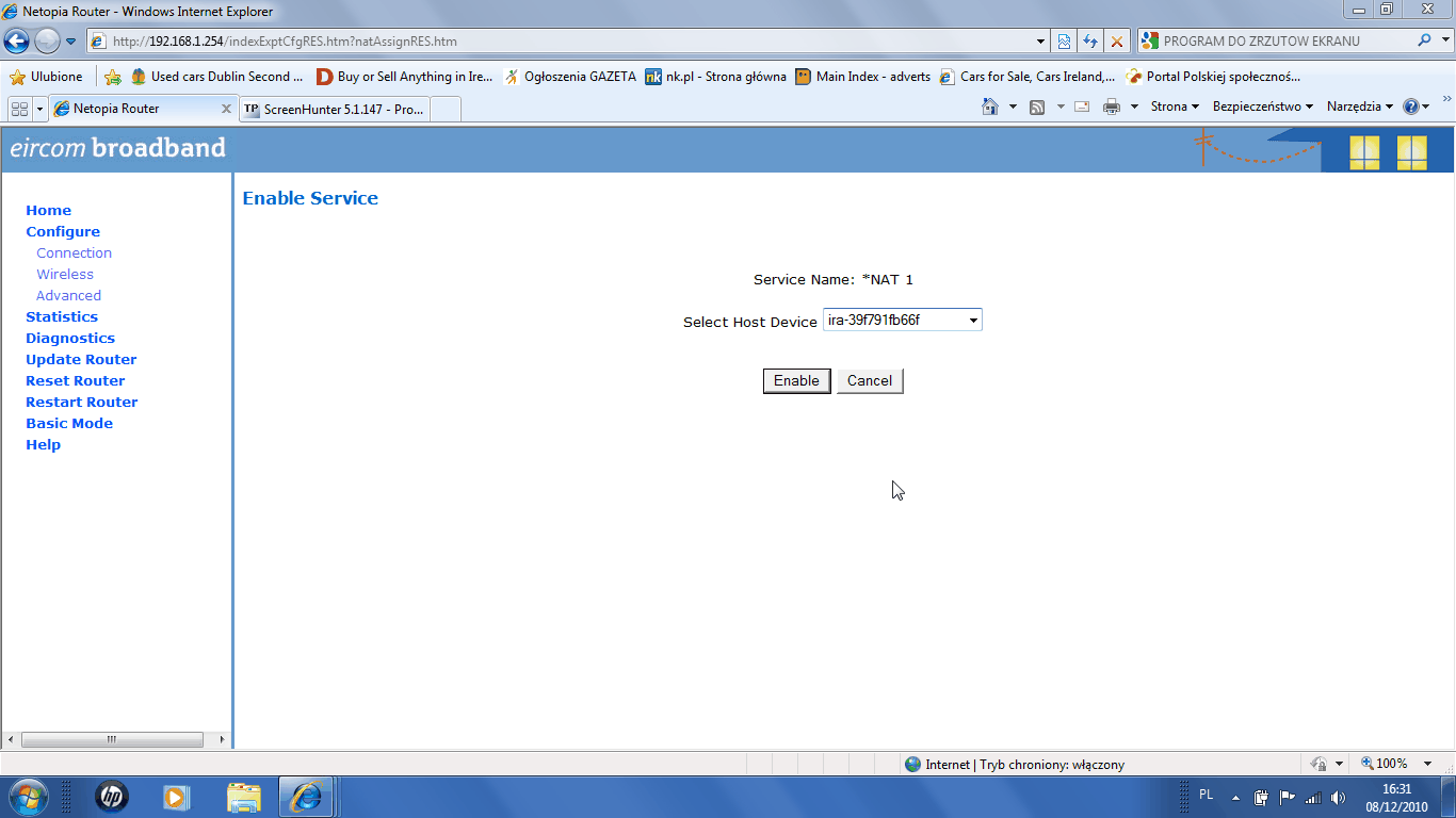

    shemat bedzie hmmm za chwilke a jest gdy wbije wszystko w konsoli jak w filmie ponizej to nie przechodzi bo tak jak by nat nie dzialal na konsoli
    http://www.youtube.com/watch?v=xod5TQy1eBI&feature=related
    1. PS3 nie moze sie polaczyc z internetem
    2 Router nie widzi ps3 (na stonie routera nie pokazuje ps3 na online)
    3 PS3 ma wbudowana karte wifi
    to odnosnie Twoich pytan,niemam pojecia dlaczego nie laczy sie z routerem bo na to wyglada ze w tym jest problem raczej z tymi NAT bym sobie poradzil ale musze po ich wprowadzeniu ustawic ktore urzadzenie wybrac a tam nie widze konsoli

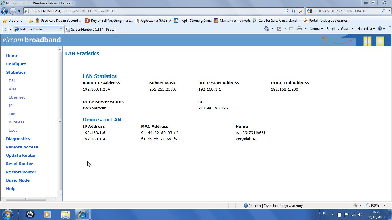

    Nie kombinuj z NAT-em na routerze raczej nic.
    Pokaż wszystkie zakładki Statistics z routera.
    Pokaż IP konfigurację/Status z PS3.

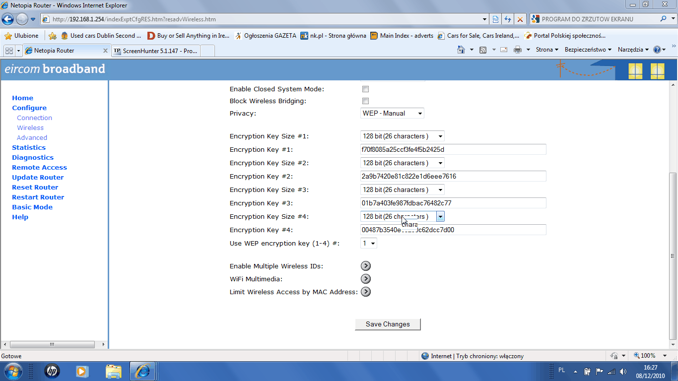

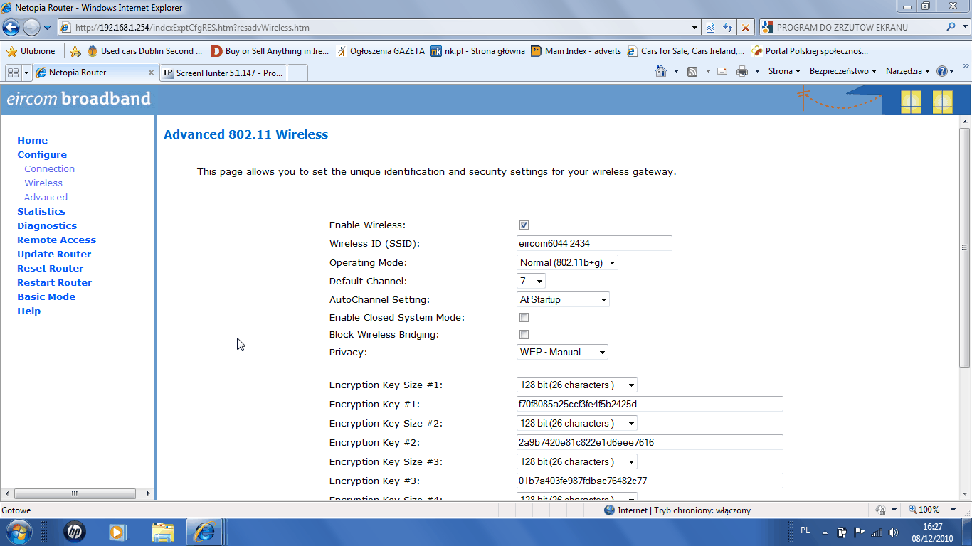

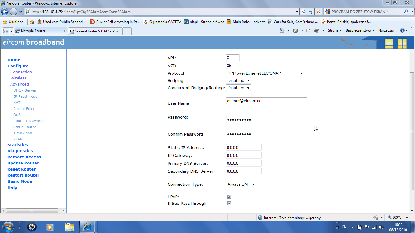

    dodam internet eircom w irlandi klucz wep zlamany internet od ktoregos sasiada ale jesli chodzi o sterowanie routerem moge,niema hasla na router,haslo na jest tu uniwersalne broadband1 ja juz niewiem o co tu moze chodzic dodam ze w interfejsie konsoli nie widze jaki mam nat moze tam jest z tym jakis problem
    Jak skonfigurować NAT na PS3 z routerem Netopia 2247-02? Błąd DNS
    http://www.boards.ie/vbulletin/showpost.php?p=58150357&postcount=498
    tu sposob na przekierowanie portow i co z tego jak nie mam adresu mac konsoli w routerze
    juz to zrobilem
    tyle ze to nic nie daje (nawet wylaczylem klucz wep na probe) czy mozliwe jest dodanie adresu mac do routera w jakis sposob?

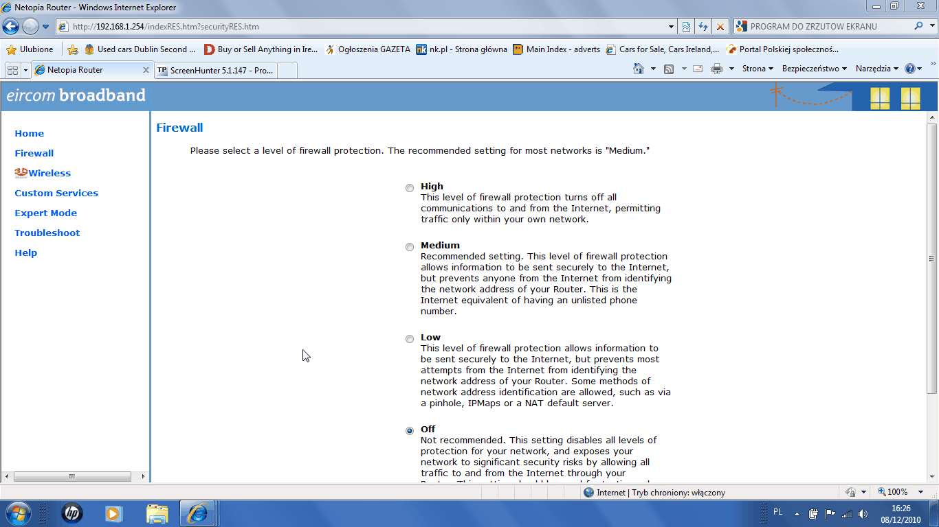

    moze mi podpowiesz a jak by tutaj ustawil to ps3 w jakis sposob

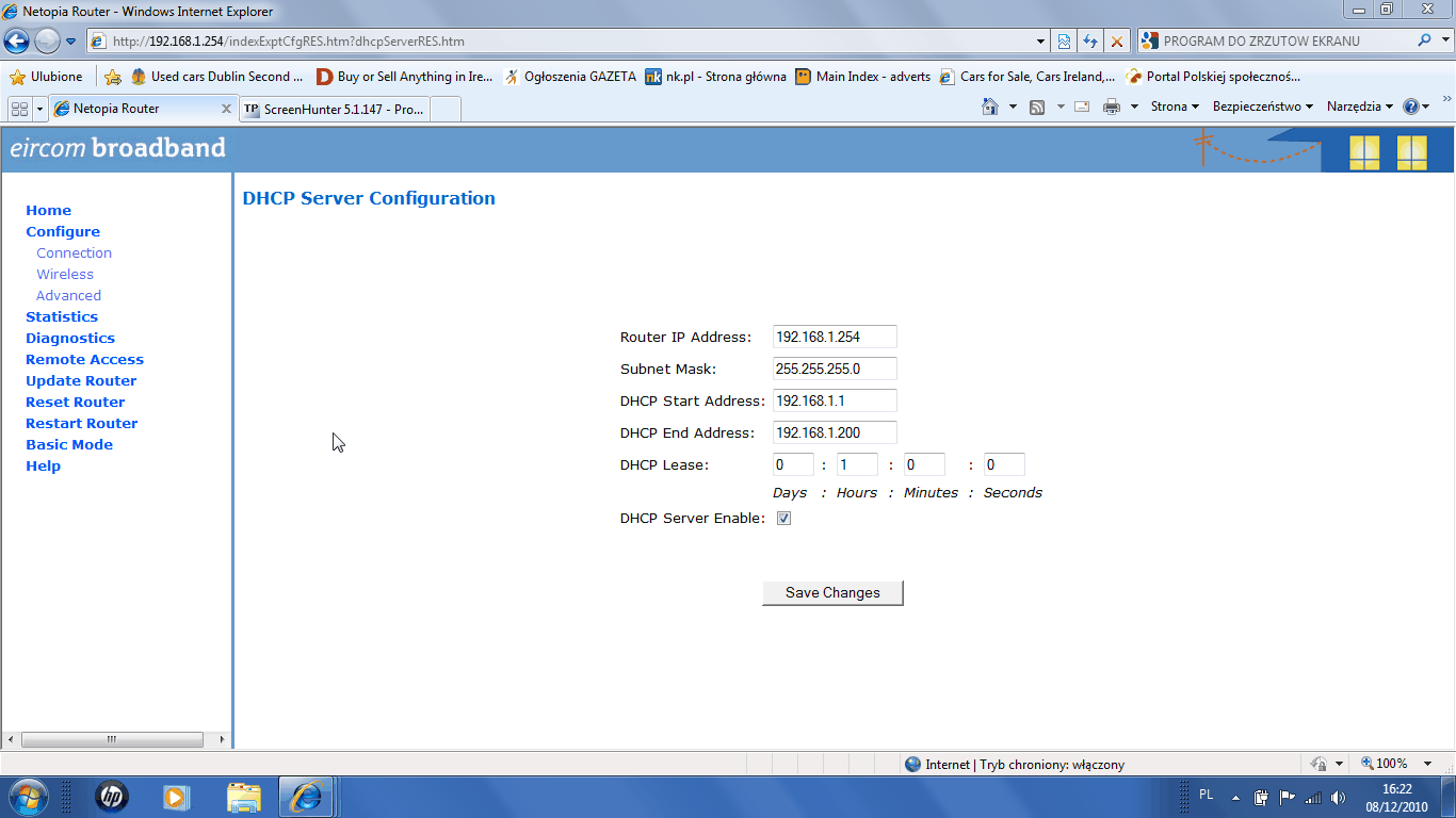

    > ip: 192.168.1.1
    nie daj z poczatku zakresu DHCP bo DHCP przydzili to innemu komputerowi i będziesz miał konflikt
    Pula DHCP to x.(1-200) wieć daj coś poza pulą
    daj 192.168.1.202
    następnie spróbuj pingąć PS3, start/uruchom, CMD.exe wpisz
    ping 192.168.1.202

    jesli chodzi o te ostatnie dns to zmienilem je tez w routerze screen ponizej
    przypisywalem wszystko tez tak samo jak na moim laptopie te dane ze screena wpisalem w konsole czyli ip,maska,bramka,dns

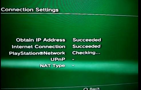

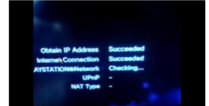

    tu mam takie pytanie na konsoli jest tylko widoczne pdczas proby polaczenia
    pobieranie ip: succeeded
    polaczenie internetowe : niepowodzenie
    a tu na screenach jak walneli test to od razu wyskakuje im tak:
    a u mnie na konsoli nie pokazuje nat ani upnc
