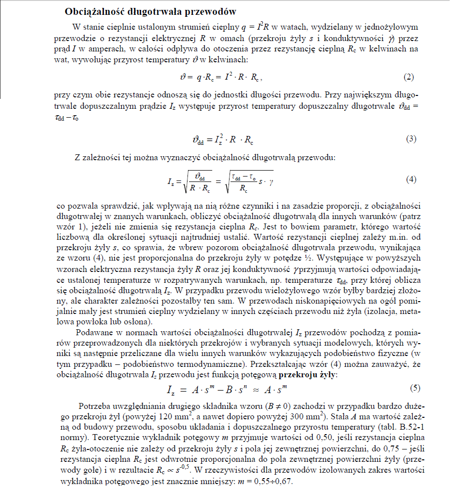

    mam pytanie.
    szukam wzorów do obliczania obciążalności prądowej kabli wysokich napięć, ale nic nie mogę znaleść. czy ktos zna wzory na obliczenie obciązalności albo mogłby sie podzielić linkiem??
    nie chce zadnych tabelek tylko wzory. chce sam policzyc obciązalność interesujacego mnie kabla

    Mówiąc "wysokie napięcie" miałem na myśli napięcia większe niż 60kV bo tak mówi definicja (choć jest to definicja dość kontrowersyjna) ale chodzi mi o napięcia rzędu 110,220,400 kV.
    Masz racje linie WN rządzą sie trochę innymi prawiami a wszystkie artykuły w internecie dotyczą głównie linii nN.
    W temacie nie określiłem na jakie napięcie, przekroje kabli i materiał wykonania bo chciałbym poznać ogólny wzór (jeżeli taki istnieje) stosowany dla wybranego rodzaju materiału, przekroju, napięcia a nawet miejsca i rodzaju ułożenia kabla. Bo jak dobrze wiemy kable WN mogą być ułożone bezpośrednio w ziemi jak i kanałach (tzw tunele kablowe) oraz w układzie trójkątnym i płaskim (nie wnikając w szczegóły w układach tych może występować jeszcze odległość miedzy kablami)
    Chodzi mi o wzór ogólny do obliczeń.
    znalazłem coś takiego: fachowców w tej dziedzinie proszę o napisanie czy wystarczy mi to do obliczenia każdej interesującej mnie obciążalności i co znaczy liczba przed przekrojem przewodu.
    Wzory do obliczania obciążalności prądowej kabli wysokich napięć Wzory do obliczania obciążalności prądowej kabli wysokich napięć Wzory do obliczania obciążalności prądowej kabli wysokich napięć Wzory do obliczania obciążalności prądowej kabli wysokich napięć

    Zamieściłeś tabele z arkusza 523 normy PN 60364.
    Liczby przez przekrojem dotyczą kolumny tabeli, której numer jest podany w lewej kolumnie np "3>120 mm^2" dotyczy obciążalności kabli w izolacji PCV, dwie żyły obciążone , miedź lub aluminium. Temperatura żył 70°C. Temperatura otoczenia : 30°C w powietrzu, 20°C w ziemi według tabeli 52-C1 żył kabli ułożonych według kolumny 3 tejże tablicy ( 52-C1) to jest na sposób A2 - Przewody wielożyłowe w rurze instalacyjnej w izolowanej cieplnie ścianie ( Tablica 52-B1). współczynnik dotyczy kabli o przekroju większym od 120 mm^2.
    To wszystko można odczytać z cytowanego na wstępie arkusza normy.

    Czyli mam rozumieć ze wzór podany w pierwszym załączniku jest aktualny a współczynniki do podanego wzoru dobieram w zależności od tabel zawartych w normie PN-IEC 60364-5-523:2001, które będą mówić mi o izolacji, ułożeniu, temp otoczenia itp, wszystkich czynników które mają wpływ na obciążalność interesującego mnie kabla.
    Czy dobrze rozumiem?
    #6 8855840
    HeSz
    Specjalista elektryk
    Posty: 1186
    Pomógł: 97
    Ocena: 198
    Dobrze rozumiesz.:D
