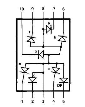

    Witam taki pasuje SA56-11EWA

    Dzięki za szybką odpowiedź. A cz nadawał by się LSD102BSR-10?

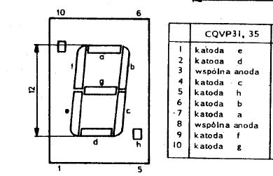

    Ten w/w ma wysokość 25mm a ten oryginalny bodajże 12 mm.
    Powiem ci tyle, że wyświetlacze przeważnie mają analogiczny układ wyprowadzeń. Wystarczy zajrzeć tylko w ich dane katalogowe.

    Chodziło mi dokładniej o to czy mają takie same wyprowadzenia. W razie potrzeby ścieżki się rozciągnie.

    Te duże mają wyprowadzenia z boku,a te polskie na górze i dole. Zatem całkiem inny to układ. Skoro i tak sam zamierzasz robić ścieżki, to w czym problem? Możesz zastosować dowolne wyświetlacze. ważne aby były ze wspólna anodą.

    Nie zamierzam sam robić ścieżek. Mam gotowe w komputerze dla CQVP 31. Chciałbym wyświetlacze o takiej wielkości jak LSD102BSR-10 ale o takich samych wyjściach jak CQVP 31.
    Może HDSP5501 będzie dobry.
  • #9 8868353
    zybex
    Pomocny dla użytkowników
    Posty: 15919
    Pomógł: 2094
    Ocena: 2939
    Tak ten ostatni jest identyczny pod każdym względem. Możesz nawet zastosować podstawki od układów scalonych do ich montażu. Łatwo w razie czego wymienić takie wyświetlacze, bo bez lutowania.
