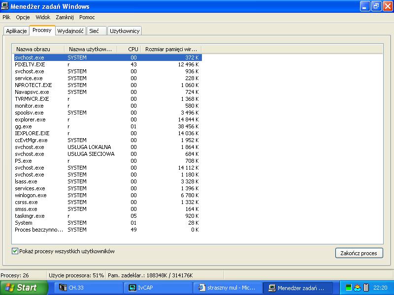

    ostatnio strasznie muli mi kompa
    w procesach chyba z 7 razy mam svchost.exe wogole jest chyba z 25 procesow niektóre wiem co to ale wiekszość nie, nie wiem jak zrobic screna bo moze byscie pomogli rozszyfrowac co to za procesy?
    troche jestem zielony dlatego pytam i prosze sie nie śmiać :)
    pozdrawiam
    • Jak zidentyfikować i zarządzać procesami svchost.exe na komputerze? screen.jpg (76.43 KB) Musisz być zalogowany, aby pobrać ten załącznik.

    Wciśnij PrintScr *na klawiaturze
    i w Paint weź opcję Edycja wklej. tak zrobisz screena

    Nie znajdziecie przyczyn spowolnienia komputera w ten sposób. Aby się nie powtarzać, podaję link: https://www.elektroda.pl/rtvforum/topic184626.html#895544
    "Svchost" nie jest wirusem, ale zapis "svhost" w rejestrze jest dowodem, że w systemie zagnieździł się trojan.
    Na Elektrodę wklej nie zrzut ekranu tylko log z programu Hijackthis. Uruchamiasz hijackthis, wciskasz SCAN i potem Save Log. Log jest plikiem tekstowym, więc skopiuj jego zawarość (CTRL + C) i wklej do postu (CTRL + V).

    ok wklejam log z hijackthis

    Masz problem i to przez Flashget-a. Jest to exploit TYPU BHO.
    Zaznacz okienka obok wymienionych niżej wpisów i wciśnij Fix Checked.
    Pest Patrol zaleca usunięcie zainfekowanego Flashgeta, więc powinieneś się z tym pogodzić. Możesz go później doinstalować, jak się stęsknisz za exploitami

    Na razie tyle. Wyłącz i włącz komputer i użyj programu hijackthis jeszcze raz.

    zrobilem tak jak pisałeś,wklejam 2 log ,odinstalowałem rowniez flashgeta

    Tak jak poprzednicy - jest to typowe zagnieżdżenie się trojanu w systemie. Interesowało by mnie czy ten (XP/2000 nie wiem dokładnie który masz) jest na fat to mozna kombinować z dyskietkami z MKS'u jeśli jest na NTFS... to dyskietka startowa na niewiele się zda.
    https://www.elektroda.pl/rtvforum/viewtopic.php?p=636679#636679
    - miałem podobny problem w sumie niedawno temu.
    Sprawdź czy gdzieś masz na dysku: SVPHOST.exe - w tym pliku zagnieżdżało mi się kilka różnych wirusów.
    Pomogłem? Kup mi kawę.

    C:\WINDOWS\system32\services.exe process windowsu 100%
    C:\WINDOWS\System32\svchost.exe process windowsu 100%
    TU jest ten winiwajca twojego zamulania:
    C:\Program Files\Sleepy\service.exe
    zobacz bo moze sam go zainstalowales jako jakis program
    czy ci cos to mowi "Sleepy" 100% service.exe nawet 1000%
    wejdz do menadzera odnalez ten proces ikliknij na Zakoncz PROCES.
    napisz jak sie zachowuje, czy go wyłącza ?

    Pieron
    Posty: 1619
    Pomógł: 128
    Ocena: 84
    witam
    przekonywac cie nie bede
    sleepy czy nie sleepy w kazdym razie w tym foldeze jest proces który jest moim zdaniem wirus i powod twoich klopotów .czy sie sam przyczyniles ze sie znalazl na twoim twardzielu tego nie wiem ale na to wyglada.
    wyciag ze strony DR.WEB
    "Podczas instalacji robak zapisuje swoją kopię java.exe w katalogu głównym Windows oraz umieszcza dany plik w kluczu autostartu w rejestrze systemowym:
    [HKLM/Software/Microsoft/Windows/CurrentVersion/Run]
    [HKCU/Software/Microsoft/Windows/CurrentVersion/Run]
    "JavaVM"="%windir%/java.exe"
    Następnie, w katalogu głównym Windows tworzy plik o nazwie service.exe (8 192 bajty) i umieszcza go również w rejestrze systemowym:
    "Services"="%windir%/services.exe"
    tu jest link: http://www.drweb32.pl/index.php?id=246¶m=more
    sprawdz czy ten plik ma (8 192 bajty) - kazdy wirus ma inna objetosc
    Sober.D tworzy następujące pliki w folderze systemowym:
    SERVICE.EXE. Jest to kopia robaka.
    podaj w google service.exe a przekonasz sie
    pozatym mozesz porównac z wieloma zrzutami tu ma forum, czy to z hijac this czy z task menadzera nie ma prawie w zadnym service.exe pomimo ze tez maja jakis virus
    a wiec decyzja nalezy do ciebie
    a do wylaczenia compa niepotrzebujesz programu mozesz sobie wykonac na desktopie skrót i we wlasciwosciach wpisac:
    %windir%\System32\shutdown.exe -s -t 01
    uruchom w: %windir%
    wybierasz symbol np.( tak jak typowe oznaczenie wylacznika)
    nazywasz skrót "Wyłącz kompa". to wsio
