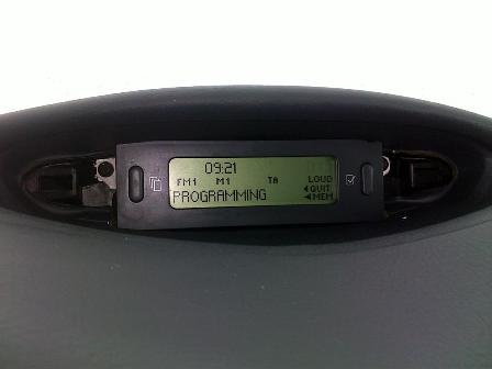

    Witam , mam problem z wyświetlaczem wielofunkcyjnym, na zdjęciu poglądowym punkt 11. Wyświetla informacje ale brak podświetlenia
    POMOCY

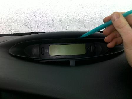

    Jak to zrobić ...
    !!!Zanim za czołem wolałem zapytać o możliwe przyczyny!!!
    Czynność
    1.Podważamy w dolnej części, najlepiej plastykowym patyczkiem- wypinamy zatrzask (foto poniżej)
    Citroen C5 2002-Brak podświetlenia, wyświetlacz wielofunkc
    2. Powtarzamy czynność tyle że na górze plastyku. Po podważeniu, wyczepieniu, pionowych zatrzasków,możemy przystąpić do wyczepienia elementu, z wyczuciem pociągnąć do siebie, aby wyczepić dwa zatrzaski poziome znajdujące się po prawej i lewej stronie.(foto poniżej)

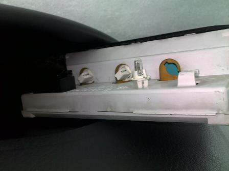

    4.W panelu wyświetlacza wielofunkcyjnego znajdują się 3 szt. żaróweczek. W moim przypadku jedna z nich okazała się przepalona.(foto poniżej)
    Zakupię wymienię i dokończę posta w tym temacie czy to wystarczyło...

    Zalecam wymianę wszystkich trzech żaróweczek gdyż zestawienie oryginalnych i zamiennych wygląda nie estetycznie. Mianowicie wyświetlacz jest nierównomiernie podświetlony. Pozdrawiam
