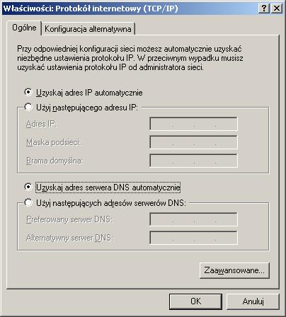

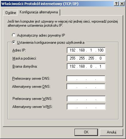

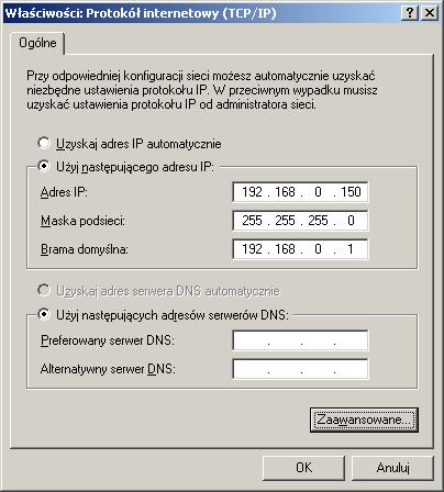

    Czyli to ma to być tak ustawione?
    Sieć LAN przez AP do APC jak połączyć komputery?
    Czyli na zakładce Ogólne ma zaznaczone automatyczne przypisanie IP z DHCP routera 192.168.0.1 i jest to adres np. 192.168.0.150. Bramą jest więc automatycznie 192.168.0.1.
    A na pokazanej zakładce adres IP jest przypisany na stałe z drugiej puli, ale bramą jest 192.168.0.1.
    Tak to ma wyglądać?

    ehhh chyba nie tak, co jest w ogólne ?
    Jak chcę na zakładce Ogólne przypisać adresy ręcznie - czyli jak zaznaczam "Użyj następującego adresu IP" to automatycznie znika mi zakładka Konfiguracja alternatywna.[/u]

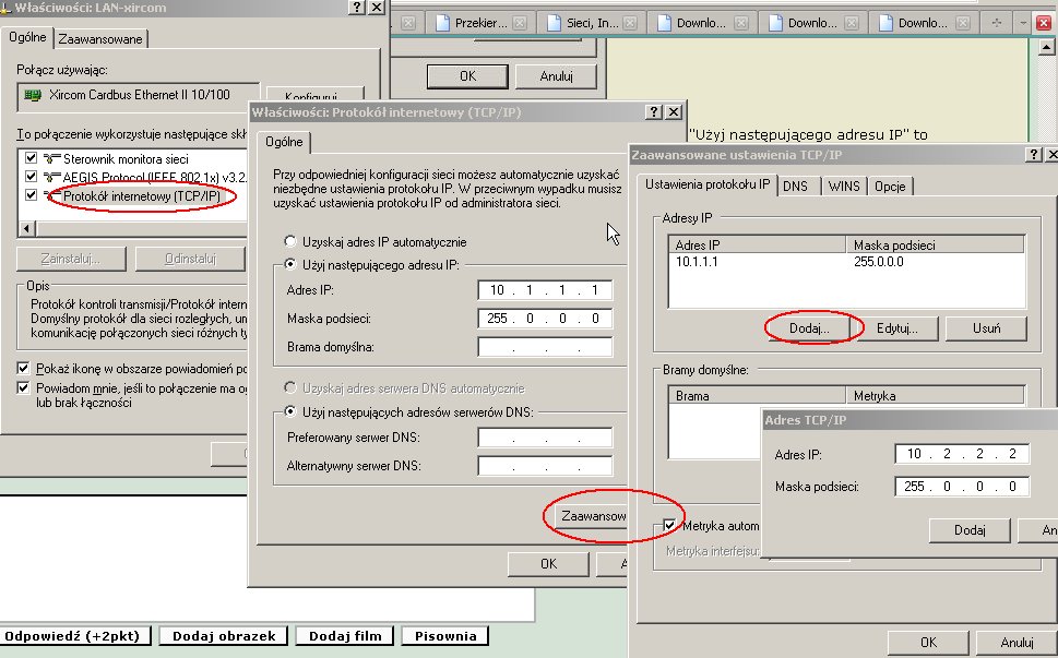

    Jaki masz OS ? u mnie XP, próboj jak możesz
    U mnie to (*) Uzyj nastepujacego, potem [zaawansowane]... i potem dodaj IP adres.

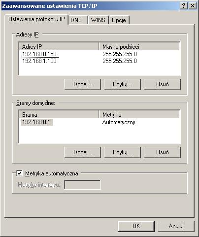

    Też mam XP.
    To może tak:
    Sieć LAN przez AP do APC jak połączyć komputery?Sieć LAN przez AP do APC jak połączyć komputery?

    OK, tylko wpisz DNS-y jeszcze

    Zrobiłem tak jak radziłeś i nadal się nie widzą...
    A może trzeba tu zrobić jakiś routing? Czytałem na ten temat, ale kompletnie nie wiem jak to zrobić w moim przypadku.

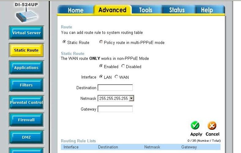

    A czy ta zakładka na routerze - bramie 192.168.0.1 mi jakoś pomoże?
    Jeśli tak to co gdzie wpisać i zaznaczyć?
