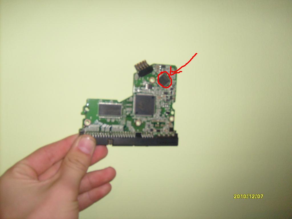

    Dziwne pikanie z dysku WD2500JB. Dysk zawiesza komputer.
    To jest ta cała płytka, wyczyściłem i nic. To co zaznaczyłem bardzo szybko się nagrzewa. Powinno tak być?
    Moze inna elektronika by się przydała.
  • #12 8880397
    michal_aniol
    Poziom 33  
    Posty: 1651
    Pomógł: 182
    Ocena: 101
    To jest kontroler silnika. On sie nagrzewa. Ale nie powinien parzyć.
    Jeśli on jest uszkodzony to silnik nie wystartuje.
