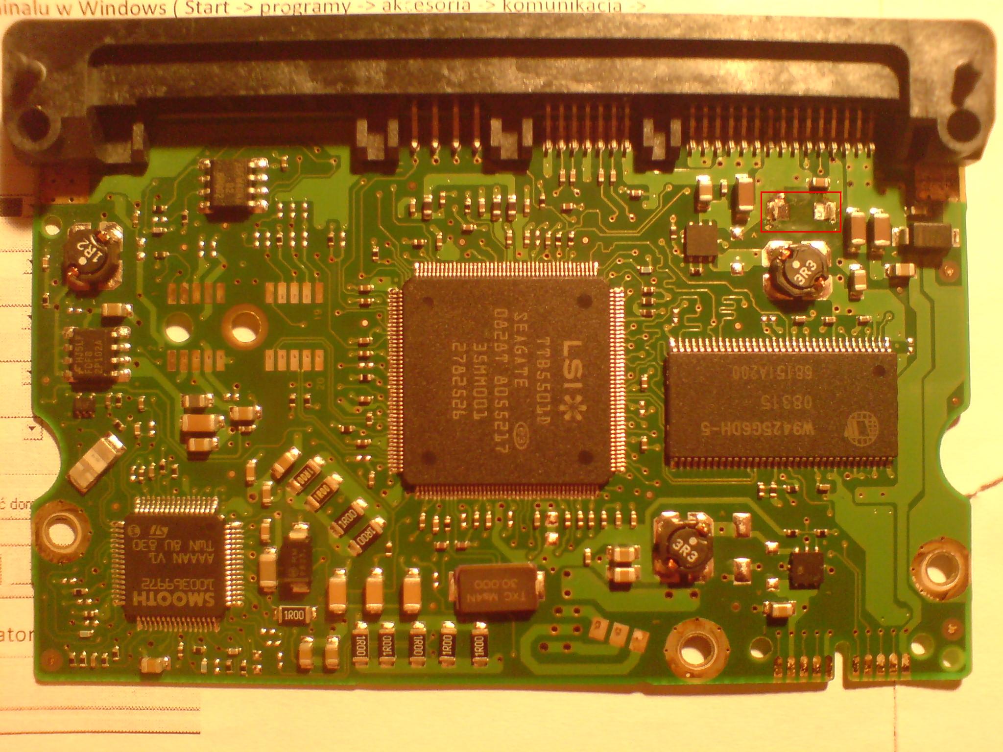

    Mój problem zaczął się od momentu kiedy bios po restarcie przestał wykrywać dysk. W celu sprawdzenia podłączyłem dysk do innego komputera przez przejściówkę molex na sata, ale po błędnym podłączeniu zasilania z dysk poleciał tylko dym. Na "oko" wydaje się, że spaleniu uległ tylko transil 5v, nie widać żadnych innych uszkodzeń. Po przejrzeniu forum i zapoznaniu się z tematem element został wylutowany. Niestety po ponownym podłączeniu dysk nie wstaje, talerze nie startują, żadnej reakcji.
    Dysk to barracuda 7200.11 500Gb
    ST3500320AS
    Firmware: SD15
    Chciałbym zapytać jaka jeszcze może być przyczyna?

    Czy jakiś element się grzeje?

    Żaden z elementów elektroniki się nie nagrzewa.
    Zaczynam się zastanawiać czy przypadkiem uszkodzeniu nie uległ jakiś element wewnątrz dysku. Czy to możliwe przy spalonej diodzie?

    Niewykluczone, ale najprawdopodobniej masz uszkodzony jakiś układ na elektronice. Jeśli masz możliwość zakup taką elektronikę i pomierz poszczególne elementy. Jeśli odkryjesz co jest uszkodzone to ją napraw lub przelutuj ROM na sprawną.
