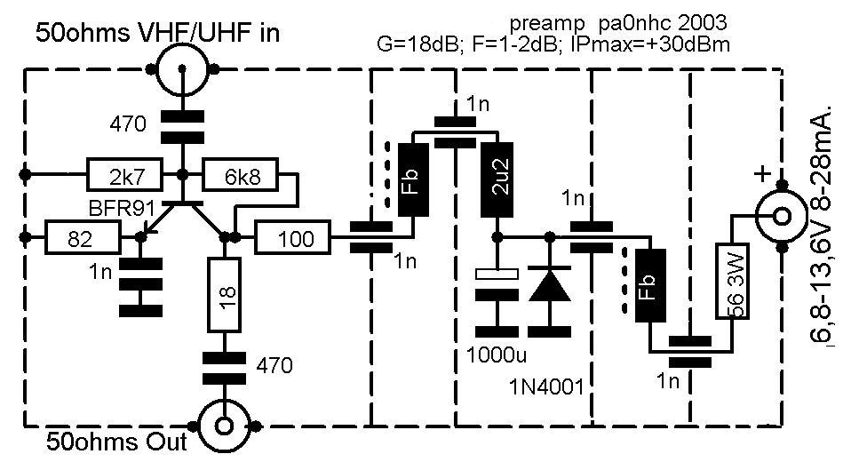

    Jestem bardzo początkującym elektronikiem. Mam pytanie odnośnie wzmocnienia sygnału antenowego. Czy wystarczy zastosować tu układ ze zwykłym tranzystorem?

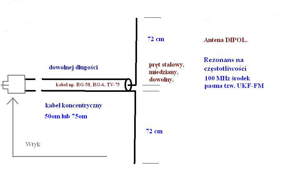

    A antenę z czego można wykonać? Czy trzeba nawijać drut na jakiś rdzeń czy coś?

    Pytasz i masz. Układ sprawdzony w "bojach" .
    Jak zbudować prosty wzmacniacz sygnału antenowego z tranzystorem?
    Aby podpowiedzieć na to pytanie - musisz podać częstotliwość jaka chcesz odbierać.
    Przykład anteny na pasmo UKF 88-108 MHz :
