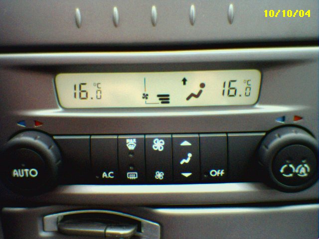

    Nie działa mi podświetlanie sterownika climatronic'a w Lagunie II.
    Czy ktoś miał podobną usterkę ?
    Może ktoś dysponuje schematami do Laguny II ???
    Pozdrawiam,
    Michał.

    elektrit napisał:
    Zaróweczki sprawne?
    "Zaróweczki" 8O 8O 8O
    Tam są diody LED. Po popaniu zasilania bezpośrednio wszystko OK.
    Procesor też nie wykazuje błędów - po autodiagnozie.
    Pozdrawiam,
    Michał.

    Trzeba podlutowac rezystorek(bo traci połączenie) i będzie ok. na przednim panelu wyświetlacza po prawej stronie.
    pozdrawiam jaro
    pozdrawiam jaro
    Na płytce, na której montowany jest wyświetlacz ciekłokrystaliczny ???
    Może jakieś oznaczenie tego resystora (który to)???

    Tak na płytce obok wyświeylacza po prawej stronie, zrobiłem zdjęcie tylko ze aparatem w telefonie i nie mam jak przesłac do komp. Mogę wysłac ci MMS albo wieczorem jak będę w domu to wyslę na forum

    Udało mi się jakos trohę słaba jakość ale coś widać mam nadzieje że ci pomoże
    Już zabieram się za pracę. Poprawię lut, potem sprawdzę w samochodzie. Dam znać co i jak. Jeszcze raz dzięki!
  • #13 903923
    Michal_O
    Posty: 224
    Ocena: 43
    Wszystko OK - działa !!!
    Poprawiłem lutowanie tegoż rezystora oraz tego obok - też było mizerne.
    Raz jeszcze dziękuję Koledze - jaroh - :) .
