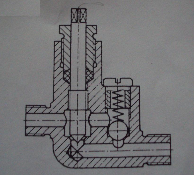

    Co przedstawia przekrój urządzenia mechanicznego? Zawór dławiąco-zwrotny?
    Znalazłem w internecie taki przekrój urządzenia mechanicznego. Zastanawia mnie co to jest. Zdaje mi się, że to może być zawór dławiąco-zwrotny ale może ktoś ma inne pomysły?

    robokop
    Posty: 29412
    Pomógł: 1762
    Ocena: 6358
    Coś ala zawór od myjki ciśnieniowej - przy zamknięciu wylotu, ciśnienie cieczy rośnie , pokonując opór sprężyny unosi kulkę i wraca "bajpasem". Przy otwartym wylocie ciecz wypływa z wydajnością zależną od położenia trzpienia głównego zaworu. Czyli równie dobrze może to być zawór dławiący z bezpiecznikiem nadciśnieniowym.
