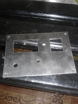

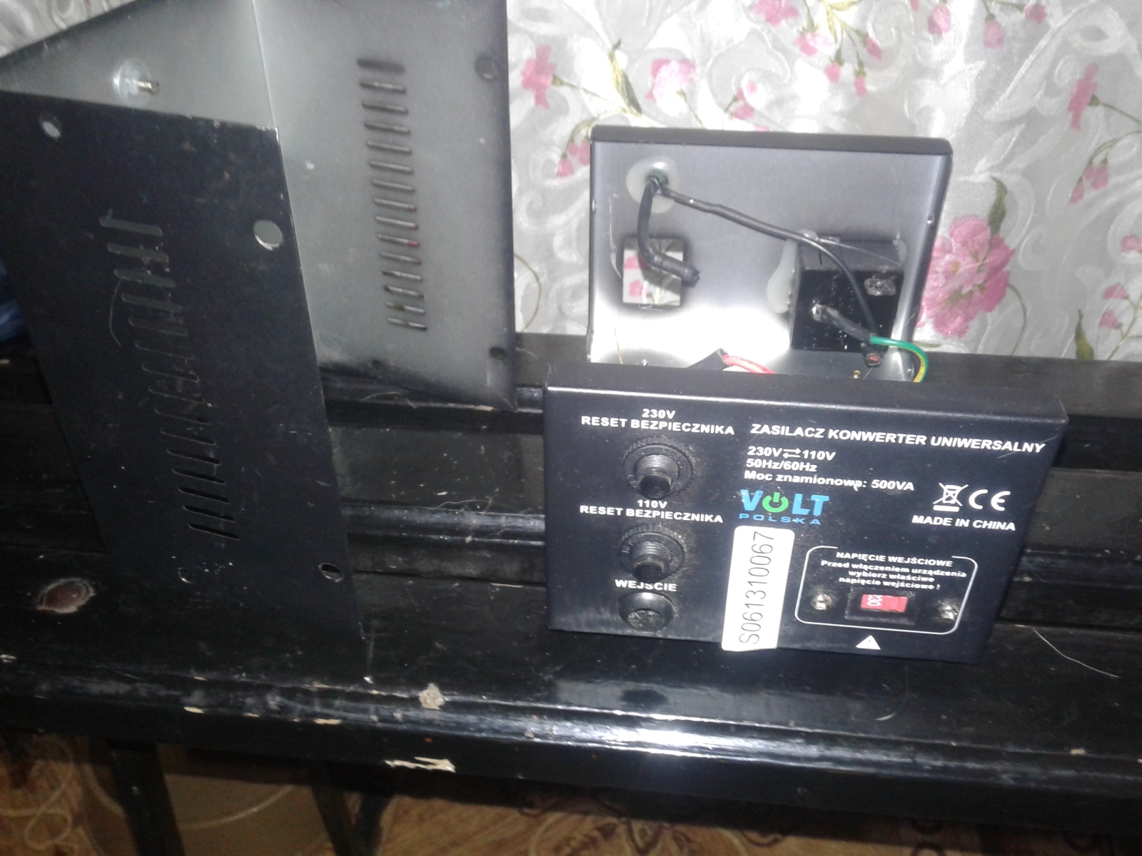

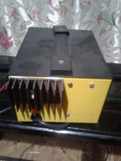

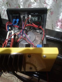

  • Sprowokowany sąsiednim, podobnym tematem, traktującym na temat wykorzystania przetwornicy ( https://www.elektroda.pl/rtvforum/topic3546058.html#17732608 ) , dostępnej w sklepiku z gadgetami elektrody, postanowiłem pokazać swoje "dzieło". Obudowa po autotransformatorze, kupiłem ich kiedyś kilka, po 8zł/szt, transformator toroidalny 12V/100V/A, amperomierz-woltomierz, również kiedyś dostępny w sklepiku z gadgetami, mostek KBC5010, bezpiecznik samoczynny 10A, trochę pracy i gotowe. Nowa płyta czołowa, wycięta laserem w/g rysunku.
    Prostownik/ładowarka akumulatorów. Prostownik/ładowarka akumulatorów. Prostownik/ładowarka akumulatorów. Prostownik/ładowarka akumulatorów. Prostownik/ładowarka akumulatorów. Prostownik/ładowarka akumulatorów. Prostownik/ładowarka akumulatorów. Prostownik/ładowarka akumulatorów. Prostownik/ładowarka akumulatorów. Prostownik/ładowarka akumulatorów. Prostownik/ładowarka akumulatorów. Prostownik/ładowarka akumulatorów. Prostownik/ładowarka akumulatorów.
    Bezpośrednio na nogach mostka prostowniczego, dla zapewnienia lepszego komfortu pracy dla przetwornicy wlepiłem kondensator 4700uF, zaś dla ochrony przed odwrotnym podłączeniem ładowanej baterii, wyjście przetwornicy zabezpieczyłem diodą 30A, wpiętą antyrównolegle do zacisków - przepływ prądu zwarciowego przez nią, spowoduje zadziałanie bezpiecznika samoczynnego. Potencjometr CC wyprowadziłem na płytę czołową, służy do regulacji prądu, drugim potencjometrem - CV, ustawiłem napięcie 14,7V i tyle - urządzenie ładuje mi wszelkie możliwe akumulatory, znosząc prąd 5-6A bez stresu, tyle że w środku się ciepło robi. Dodatkowo przeniosłem z płytki przetwornicy dwukolorową diodę, zmieniając ją na led 5mm - zielonym, bądź czerwonym światłem sygnalizuje ładowanie.

    Ależ jest:

    robokop napisał:
    Ależ jest:
    Jakoś nie mogę się domyślić jaki to bezpiecznik i jak działa ??
    Daj jakiś opis , bo fotka niewyraźna.
  • #29 17735248

    brofran napisał:
    robokop napisał:
    Ależ jest:
    No taki - wyżej pisałem. Prostownik/ładowarka akumulatorów.

    E8600
    Poziom 41  
    Posty: 8948
    Pomógł: 529
    Ocena: 2510
    Kolego jest to bezpiecznik powtarzalny czyli jeśli przekroczysz prąd jedynie wyskoczy czerwony przycisk, który należy wcisnąć aby nadał działał.
