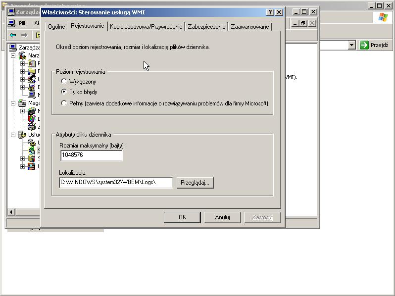

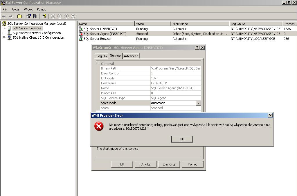

    Wszystkie kwestie zapory zostały oczywiście przećwiczone .
    Browser działa ( w pierwszej kolejności zabrałem się za MS SQL .
    SQL serwer agent nie działa i nie mogę go włączyć .
    Przy tego typu rzeczach zmieniłem wielkość buforu przy WMI na 1 mega , i nie przyniosło to żadnych efektów .
    Po wielu kombinacjach subiekt działa , niestety nie wiem dlaczego działa i nie wiem dlaczego nie działał . Nie lubie takich rozwiązań .
