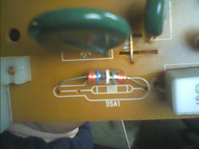

    Nie wiem co to za element.
    Identyfikacja elementu DSA1 na płytce sterownika pieca olejowego
    Bezpiecznik? Warystor? Iskrownik?
    Omomierz wykazuje przerwę.
    Dodam tyko, że nie miałem tej płytki w rękach.
    Przysłał mi to znajomy z pytaniem: co to jest?
    Płytka to sterownik do pieca olejowego.

    Chyba to je opornik 89 MOhm - poza miernikiem.

    Witam nie wprowadzaj w blad to jest iskrownik na omomierzu nic nie pokaze a kod paskowy podaje wartosc napiecia przebicia .Pozdrawiam

    Dziękuję guard10 za odpowiedź .
    Temat zamykam
