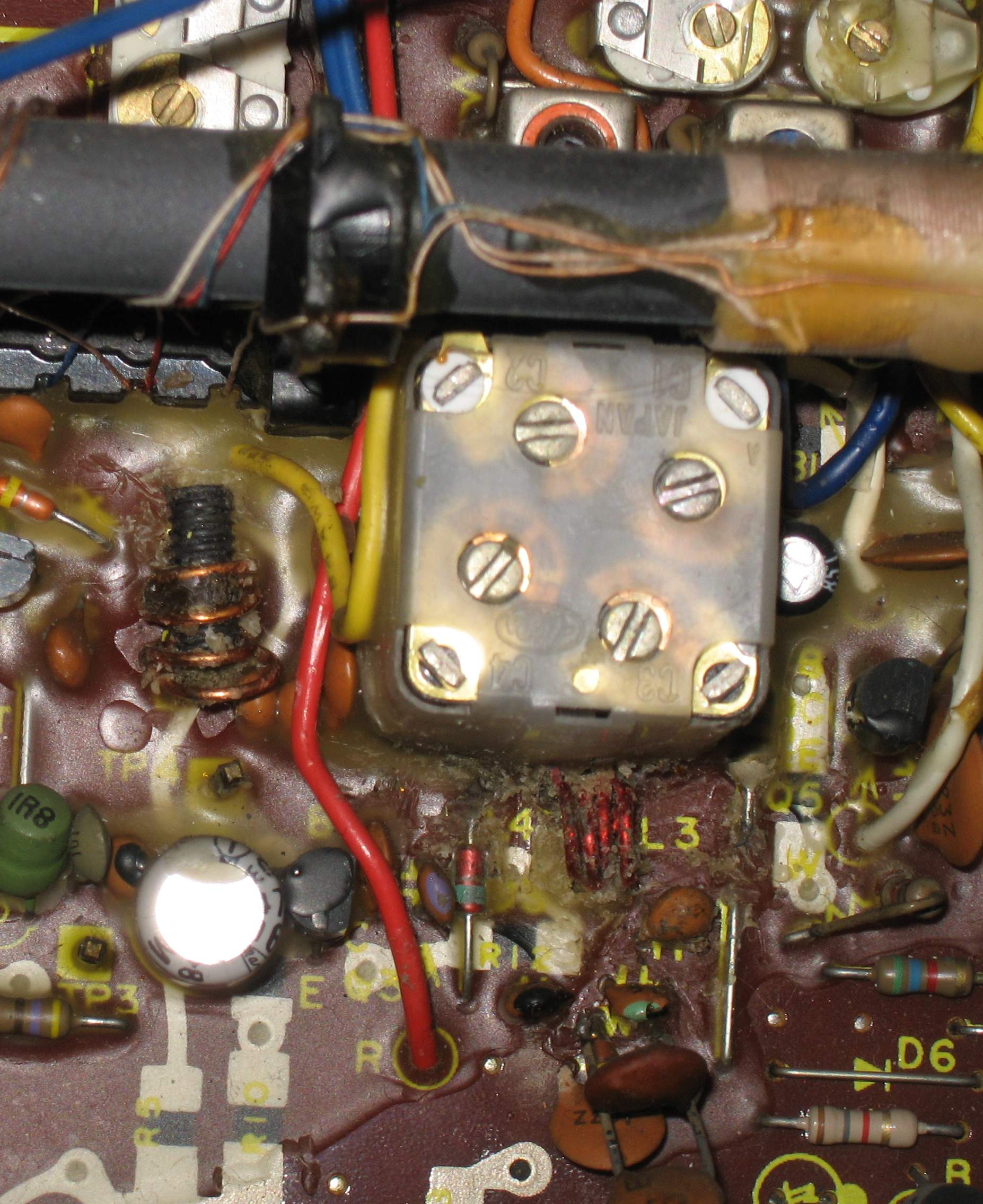

    Witam tak jak w temacie brak zakresu od 100-108 Mhz.Poprzedni właściciel coś grzebał , pewnie próbował przestroić to radio w okresie PRLu. Można coś z tym we własnym zakresie zrobić? Pozdrawiam.

    Spróbuj wyregulować trymerami na kondensatorze strojeniowym i cewkami. Cewkami dla górnego zakresu (rozciągając ściskając) a dla dolnego trymerami

    Usuń rdzeń ferytowy z cewki oscylatora (obok kondensatora strojeniowego)

    Rdzeń usunąłem na samym początku zdjęcie jest zrobione w jakim stanie otrzymałem .
    Teraz po wyjęciu rdzenia i dogięciu cewki odbieram stację radiową na 90 Mhz
    co jest zgodne z innym radiem ale następne stacje już cie nie pokrywają do tego stopnia że ostatnia stacja na Sharpie (na skali ok. 108 Mhz) odbiera stacje na
    około 100Mhz

    Stroić heterodynę tak, aby pokryć całe pasmo.

    Radio gra na całym zakresie jeszcze tylko górny zakres jest do lekkiej poprawki.
    Całe zamieszanie powodowała drabinka z kondensatorów w lutowana równolegle w diodę
    widoczne są częściowo na zdjęciu na dole przy czerwonym kablu (po prawej stronie).
