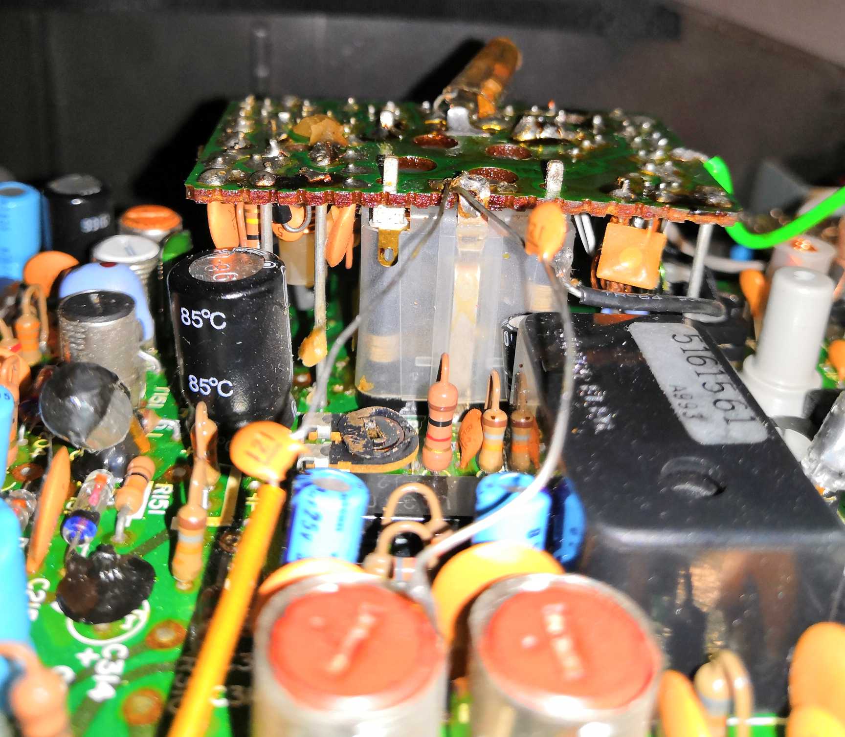

    Dostałem radiomagnetofon Hitachi trk-5190ew. Oryginalnie był on na górne pasmo UKF, ale został przerobiony dawno temu na dolne pasmo.
    Aktualnie odbiera on kilka mocnych stacji radiowych.
    Próbuję zlokalizować modyfikację, ale są one jakieś niestandardowe. Na zdjęciach zaznaczyłem prawdopodobnie dolutowane elementy. Zastanawia mnie też ten zielony kabelek miedzy głowicą, a przełącznikiem zakresów fal radiowych.
    Niestety nie mogę znaleźć do radia schematu.
    Pod tą dodatkową płytką (głowicą FM) są dwa tranzystory.
    Dziwi mnie że nie ma na tej płytce żadnych oznaczeń podzespołów. Jest ona oryginalna czy podmieniona?
    W jaki sposób przywrócić w nim początkową konfigurację?
    Dla testu odlutowałem kondensatory 1,2 i 5, ale żadnych zmian częstotliwości.

    Te elementy (6-11) na tylnej części płytki też raczej nie mają wpływu na zmianę częstotliwości. Z tego co się doczytałem to zmieniało się elementy we wzmacniaczu wielkiej częstotliwości. Czyli w tym przypadku oznaczone od 100, na płytce.
    Proszę o potwierdzenie bądź nie, mojego toku myślenia.
    Pozostaje jeszcze element 3 i 4, czy to one mogły być dołożone?
    Przy kondensatorze 3 widać pozostałą kalafonię.

    Doprowadź cewki w głowicy UKF do odpowiednich częstotliwości zaznaczona na biało i jeszcze jednej lub dwóch których nie widać są prawie takie same są na płytce UKF ,nie ruszaj dławika tego na czerwono i pcz 10.7 zaznaczonej na czarno przydało by się GDO i po sprawie .
    ps. c3 tak dostawiony lub zmieniony a R4 to chyba nie chciało się komuś przylutować poprawnie więc przylutował od strony druku .
    Pokaż głowicę od strony elementów.

    Ściągnąłem C3, to skala przesunęła się w lewo o około 3MHz, ale dalej powyżej około 95MHz jest słaba czułość. Ostatnią mocną stację mam na 92MHz, następna 100MHz już ledwo odbiera

    Znajdź cewkę heterodyny przestrój na odpowiedni zakres do wyboru masz
    (1-kręcąc rdzeniem,2- zmieniając kondensator który jest równolegle z cewka 3- ściskając rozszerzają uzwojenia 4- na kondensatorze którym dostrajasz do stacji są 4 śrubki to są trymery tylko 2 są od ukf nie pomyl się )
    to samo z cewkami wejściowymi
    Trzecia cewka jest powietrzna bez rdzenia ,widać ją na zdjęciu 5190_6.jpg tak naprawdę to są dwie cewki sprzężone ze sobą .Często w głowicach cewka heterodyny jest z od-czepem i ta cewka może być heterodyną lub obwodem wejściowym, po konstrukcji tej cewki stawiam na to drugie.
    Było wiele tematów o przestrajaniu głowicy UKF można to zrobić na czuja na słuch mając drugie radia wykorzystać zdurnienie będzie działać ,zazwyczaj dobroć cewki będzie gorsza i nigdy nie będzie tak jak z przyrządami GDO,Wobulator ....

    Dzięki za sugestie. Zmniejszyłem pojemność kondensatora przy cewce heterodyny (był 13pF pod spodem i dolutowany 6.2pF, ten C3, zostawiłem 6.2pF) i już dało się złapać cały zakres UKF. Cewka heterodyny jest pod C3. Musiałem jeszcze zmniejszyć pojemność kondensatora od ARC z 5 na 2pF, ponieważ powyżej 100MHz ciężko było ustawić stację. Bardzo czułe było pokrętło, a nawet po ustawieniu, stacja po kilku sekundach uciekała.
    Teraz już wszystko gra jak powinno.
