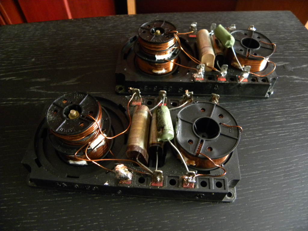

    Mam następujący problem, posiadam 2 zwrotnice tonsilowskie 45-8-59 6. Do zwrotnic były podłączone 2 głośniki niskotonowe 8 Ohm 1 średniotonowy 8 Ohm i 1 wysokotonowy 8 Ohm. Moje pytanie brzmi jak podłączyć te głośniki do tych zwrotnic? pod jakie kanały podpiąć gniazdo głośnikowe oraz gdzie "-" a gdzie "+". Druga sprawa to są przypalone "kondensatory" (nie wiem czy fachowo tak to się nazywa) ten zielony i ten pod nim, niby wszystko działało ale czy jest możliwość dostanie gdzieś tych części i wymiany?
    Z góry dziękuje za pomoc

    Wybaczcie archeologię, ale postanowiłem pomóc :) Zwrotnica pochodzi w 90% z kolumn Tonsil ZgC 80-5-599. Siedziały w nich 2x GDN 20/40 4R, GDM 10/60 i GDWK 9/40 albo 9/80, nie pamiętam. Dorwałem takie jakiś czas temu pod wersją eksportową - HifiVox, lecz obudowy były w strasznym stanie. Wyjąłem co się dało [czyli zwrotnicę] i dziś wziąłem się za jej rozpisanie. Będę na jej podstawie tworzył DIY - Altony 80 w wersji 'komin' :)
    Zauważyłem, że masz opisane miejsca, do których przychodzą przewody. I fajnie, bo będzie łatwiej.
    1 - +GDN
    3 - +GDWK
    7 - +GDM
    10 - +AMP
    14 - -AMP, -GDN, -GDW, -GDM.
    Mam nadzieję, że pomogłem :) Pozdrawiam.

    Czy może mi ktoś podpowiedzieć wartości indukcyjne cewek, oraz wartości opornika i kondensatorów w tej zwrotnicy? Przydałby się też jakiś schemat ideowy, bo nigdzie go nie ma.. ja zrobiłem coś takiego, mierząc poszczególne elementy ale nie wiem czy dobrze.. POMOCY!
